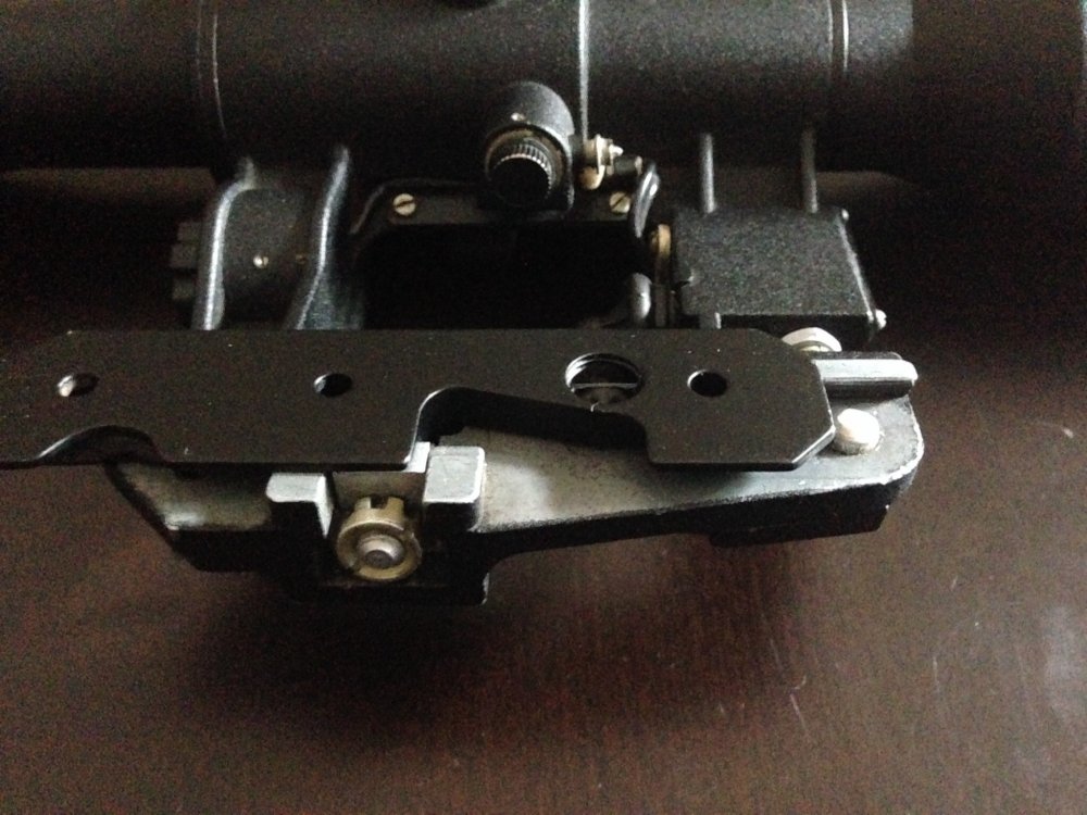

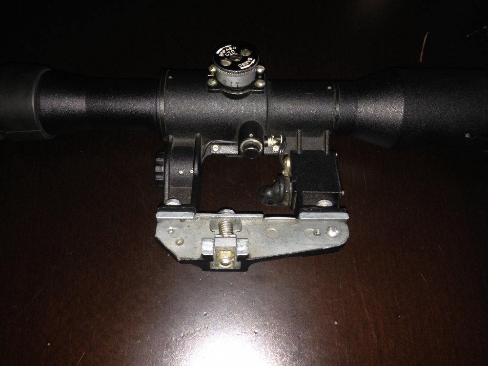

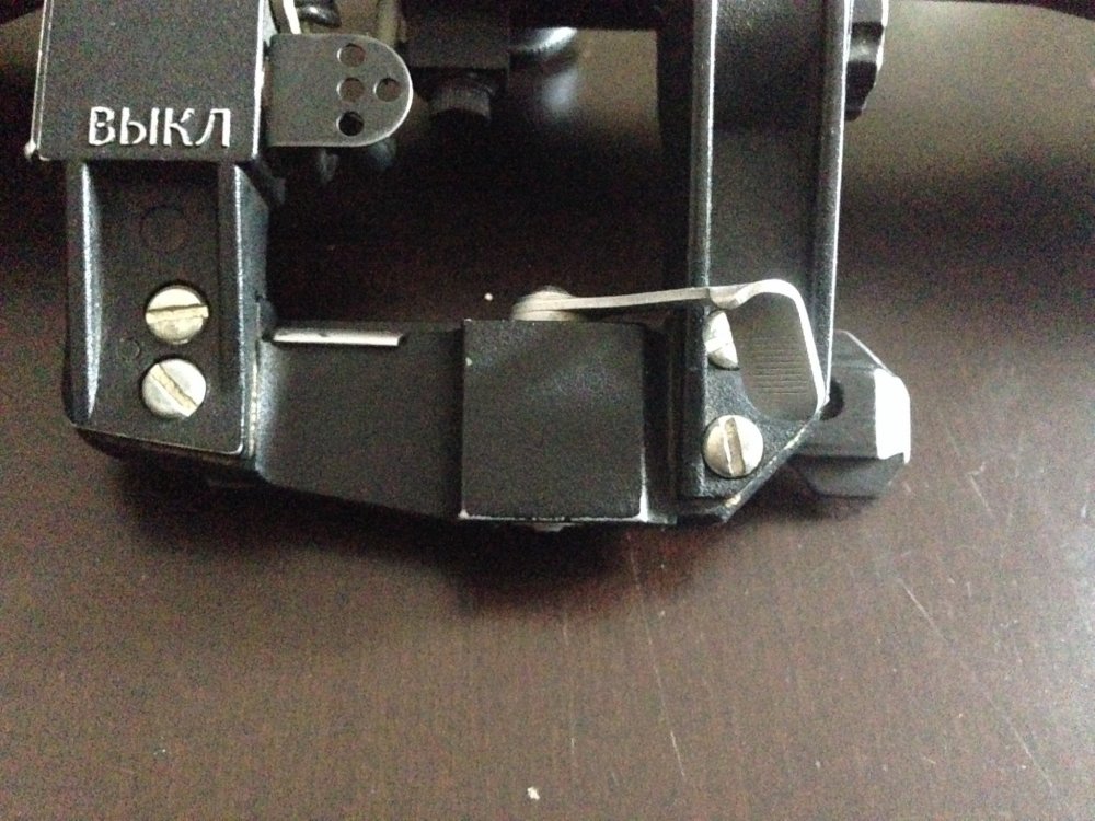

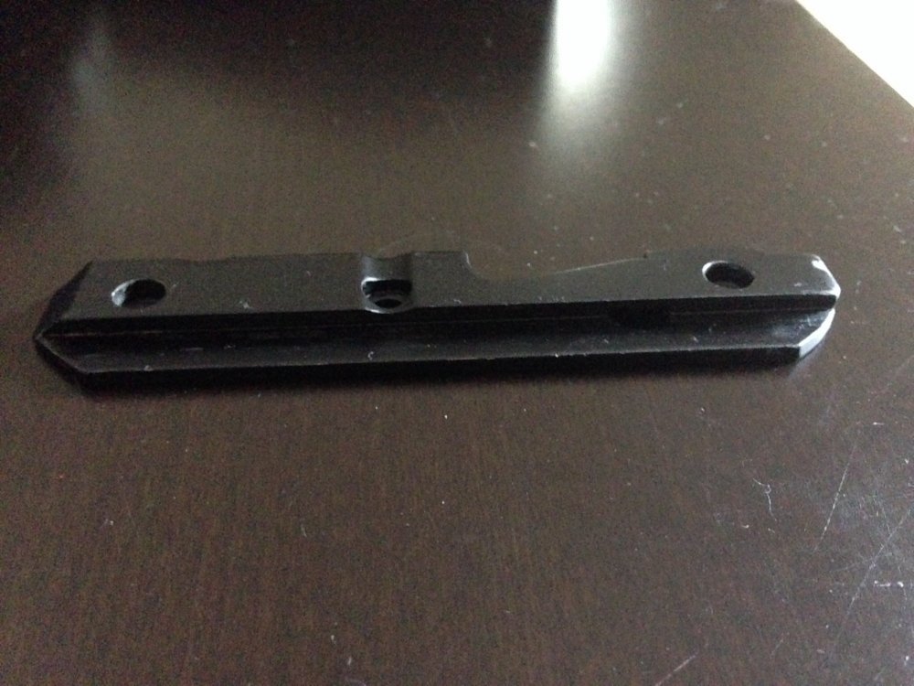

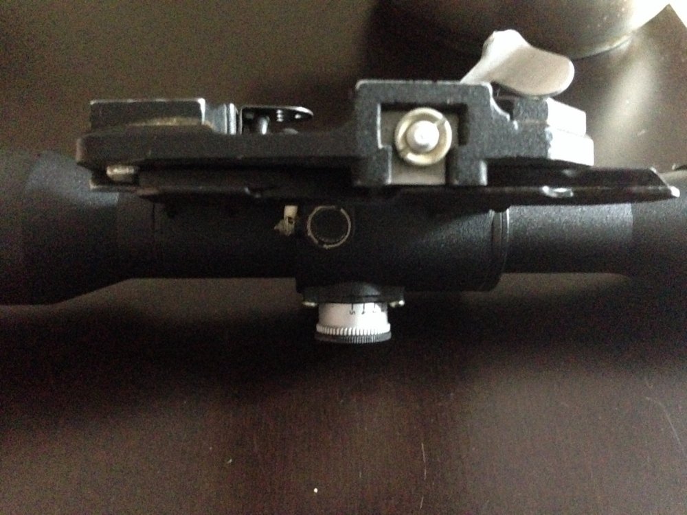

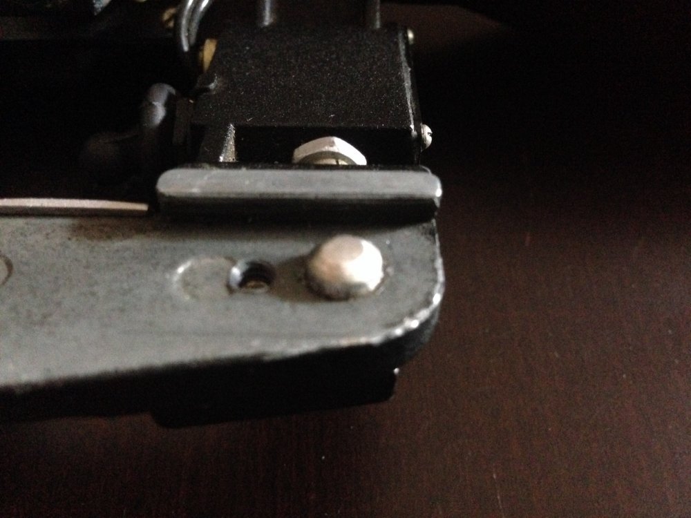

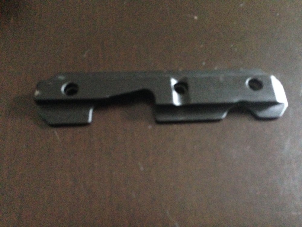

    Есть форт202, есть планка ласточка, есть прицел с боковым кронштейном. Но из за заклепки на прицеле не могу поставить на ласточку его, что я делаю не так?! Помогите. На фото все видно.

    Это не заклёпка, а специальный отлив, который служит упором при установке прицела на оригинальную планку (прицел не сдвигается вперёд при выстреле).
    Вариантов 2 - либо срезать отлив, либо (что лучше) - фрезернуть продольный паз в планке.

    Этот прицел для крепления СВД! На АК неподойдет! Вам нужно менять либо прицел , либо фиксатор прицела пост №6. К тому же это охотничий прицел с большим шагом боковых и вертикальных поправок. трудно будет точно пристрелять свыше 200м

    Даже если спилите упор что очень плохо, прицел сорвет изза проточки планки для пулеметных и автоматных прицелов , там прижимной эксцентрик стоит, а на прицелах с фиксатором СВД в том месте как раз стоит прижимной фиксатор.
    В итоге получится вот это...
