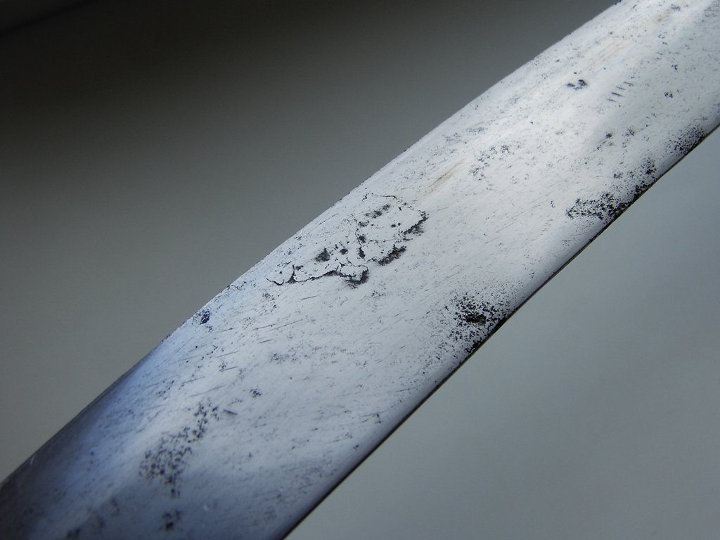

    У кого либо есть опыт по протравке булатного клинка.
    Дело вот в чем. Достался тавлар - клинок был так себе, покрыт на половину поверхностной ржавчиной и очагами точечной глубокой корррозии. Но вся поверхность клинка была в каких то полосках, идущих наискось сверху в низ по клинку. После очистки клинка с помощью наждачной бумаги 320 и 400 эти полоски изчезли.
    Это вопрос к тому: может это был булат? Советовали протравить клинок соком лимона, но опыта у меня никакого, поэтому я намазал клинок соком лимона -появился запах металла, такой, как при обработке лимонкой. Я подержал минут 5 и смыл все это, обработав потом раствором соды. Но никаких изменений по клинку не появилось.
    Может у кого то есть опыт такой работы. При этом не хочется использовать тяжелую химию, поскольку возможно это простой железный клинок и не хочется его убивать.
    Заранее благодарен. С уважением.

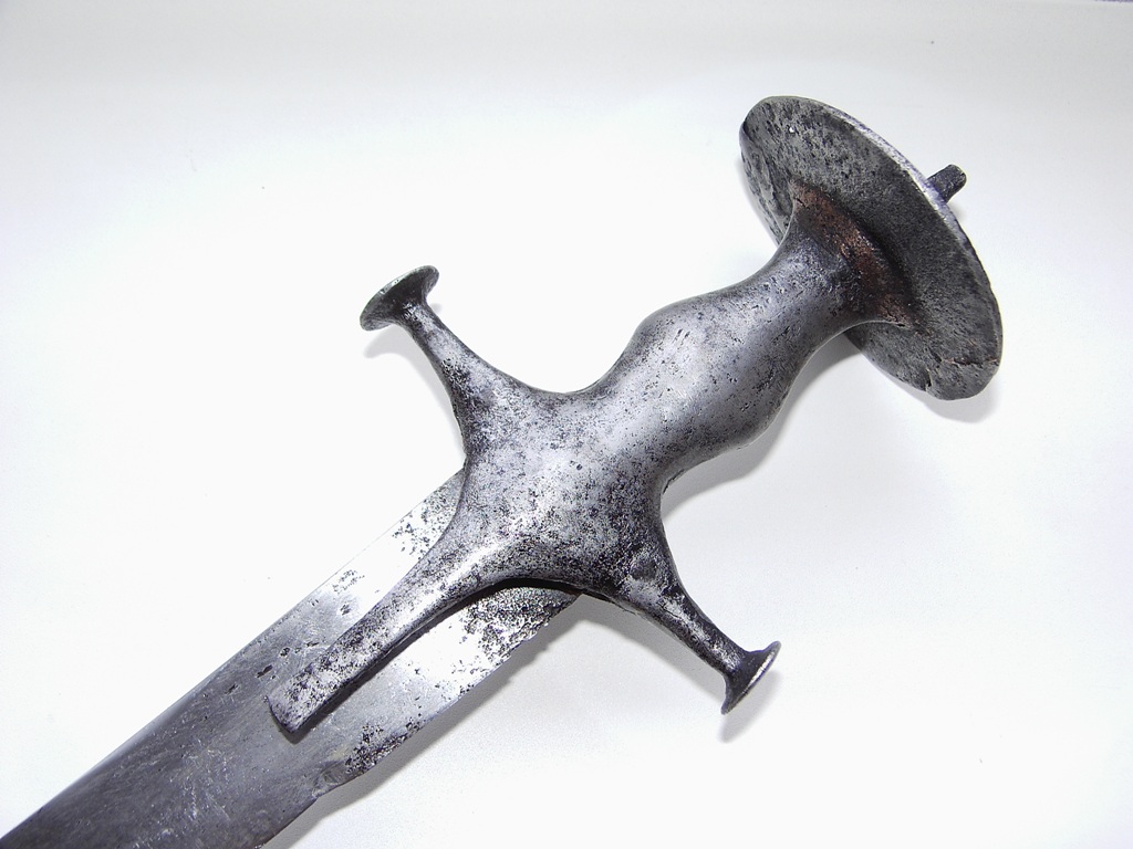

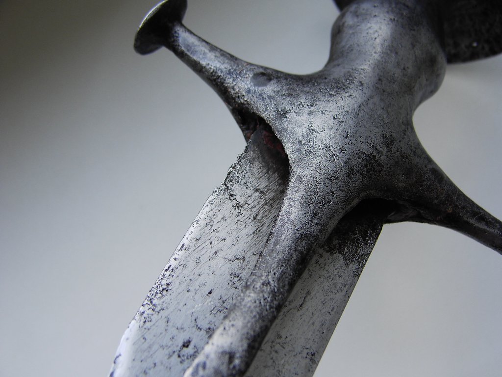

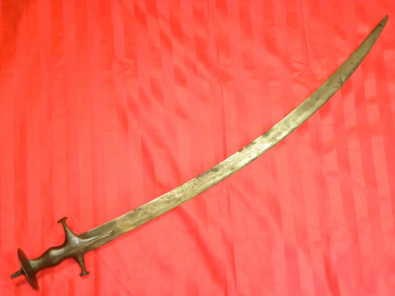

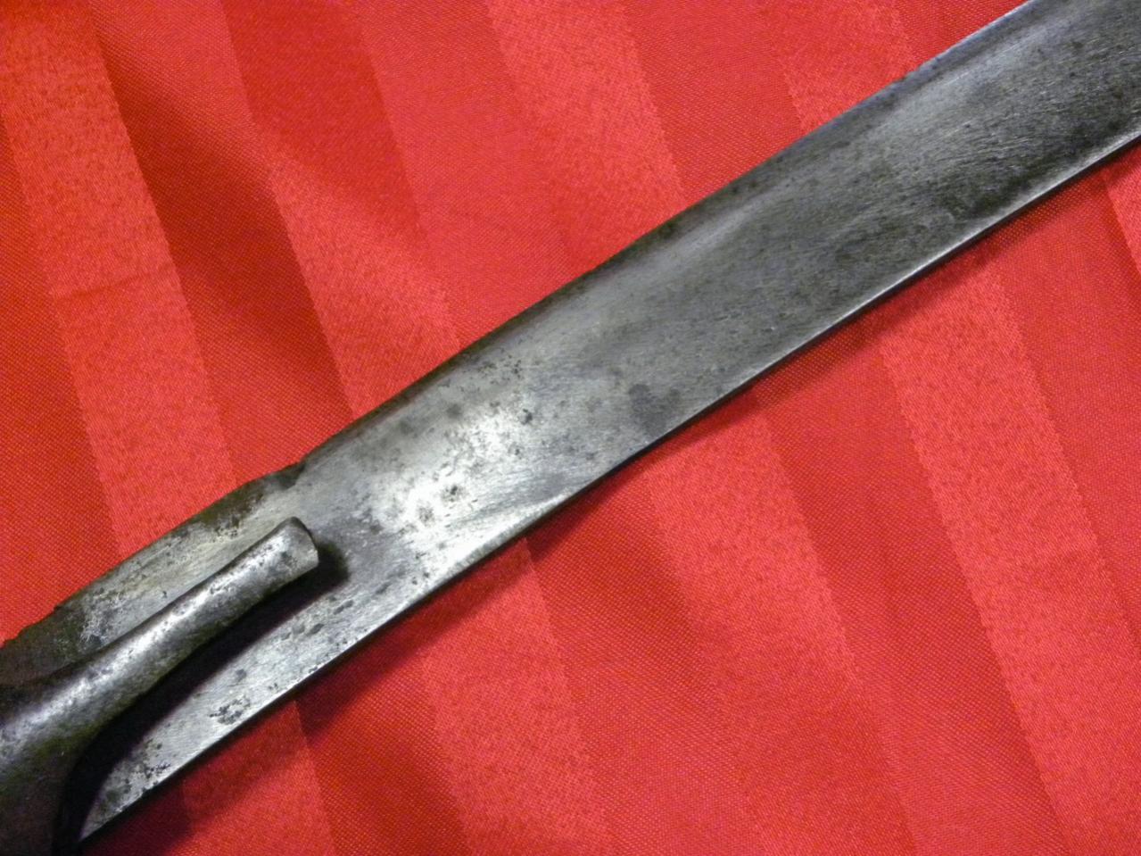

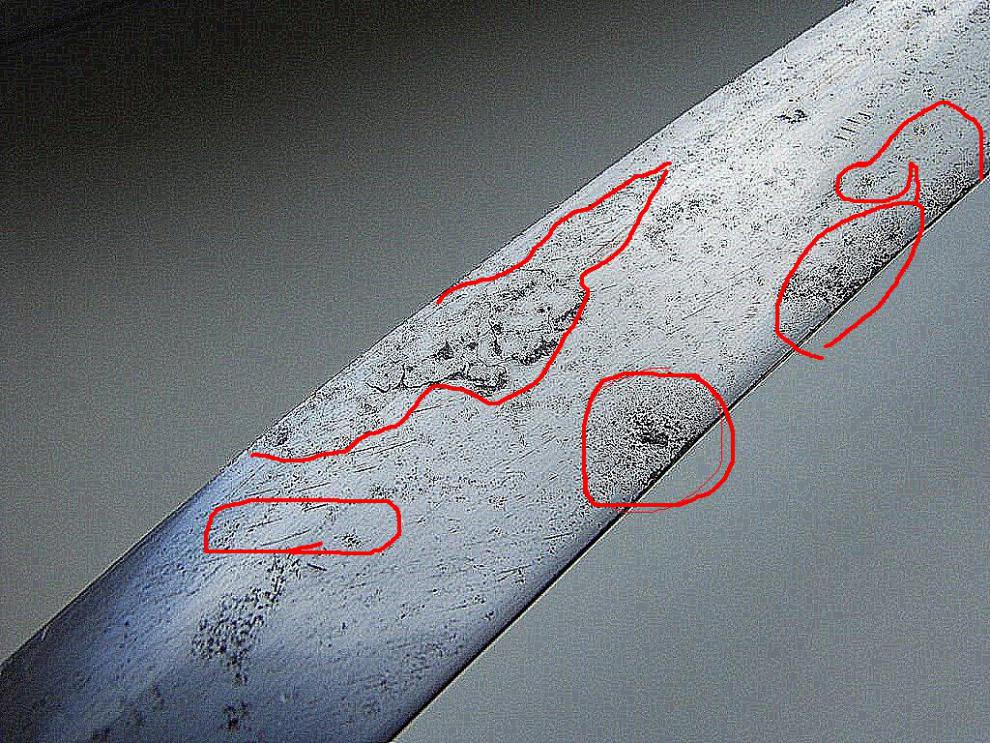

    Прошу спецов посмотреть на клинок:
    - на фото с красным фоном клинок до того как я повозился с ним, это лучший сохран участока клинка до обработки наждачкой.
    На двух следующих фото клинок после обработки.
    Возле крестовины рукояти немного видны наклонные полоски на металле.
    Это похоже на булат или это обычный металл?
    С уважением.
  7. ZloyTurist
    ZloyTurist Stabsfeldwebel
    1.217
    Ukraine
    Полоски похожи на царапины.
  8. sacho
    sacho Feldwebel
    849
    Мой адрес Советский Союз.
    Вопрос в том, что весь клинок был покрыт такими полосками, как с обной так и с другой стороны. Если это царапины, то их нужно было целенаправлено чем то нанести. На следы обработки клинка точильным камнем не похоже, поскольку поверхность клинка кованная с соотвествующей поверхностью, а при обработке точильным камнем следы ковки бы были утрачены, хотя бы частично.
    Я не заморачиваюсь по этому поводу, просто я не разу не держал в руках булатные клинки и хотел спросит вообще такие полоски могут походить на булат или нет.

    Думаю что это не булат, кованый да это и видно на фото, попробовал сделать очистку более глубокую, но ничего особо не проявилось на предмет не видимых глазу разности тонов металла, при максимальном увеличении появляются крестики:rolleyes:

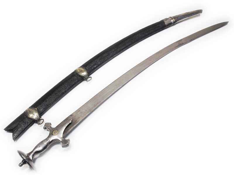

  18. sacho
    sacho Feldwebel
    849
    Фото всей сабли и рукояти крупно.
  19. El Comandante
    El Comandante Stabsgefreiter
    424
    Украина, Nankin
    Вещ крайне редкая в наших "палестинах". Удачи!
