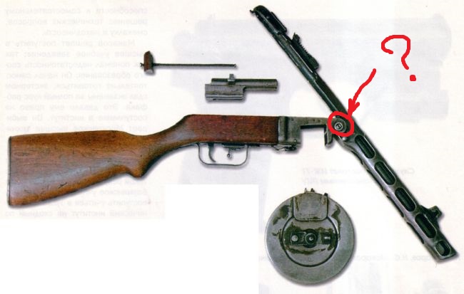

    камрады помогите советом, вобщем не могу выбить штифт который показан на рисунку,
    делаю как написано: перевернуть ппш на правую сторону, и отверткой просто выбить..
    но как только не был, не на милиметр не выходит. Грел, в воду, грел потом льдом, вд40... вобщем не потдается... помогите советом, или я что то не так делаю?..

    надеюсь: ты не загоняешь отвертку в эту щель))Если по отвертке бьешь, то ставь перпендикулярно. Но лучше, конечно, прутком.

    тоесть не нужно отвертку засовывать в вырезку под нее?
    стараюсь выбить отверткой котороя шла в комплекте ппш...
    как перпендикулярно?

    не в прорезь, а перпиндикулярно ей. и во внутреннею часть. глянь на картинку-поймешь. щель(пропил)-для того, что бы внутренняя ось смогла сжиматься при выпрессовке.

    понял, спасибо большое)
