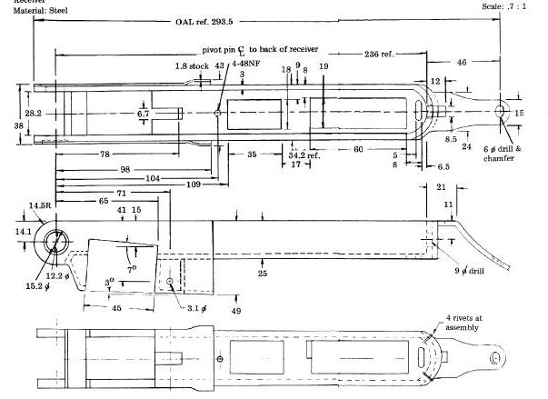

    Все по написаному робили?

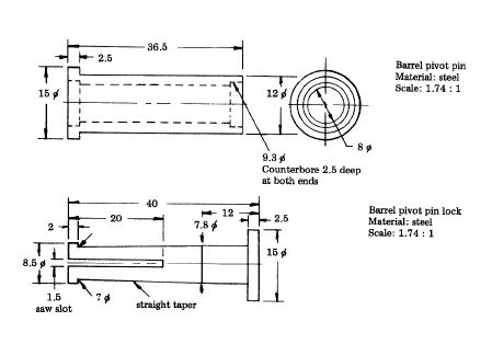

    Є креслення рами та вісі
    Моя вісь спрощеної конструкції

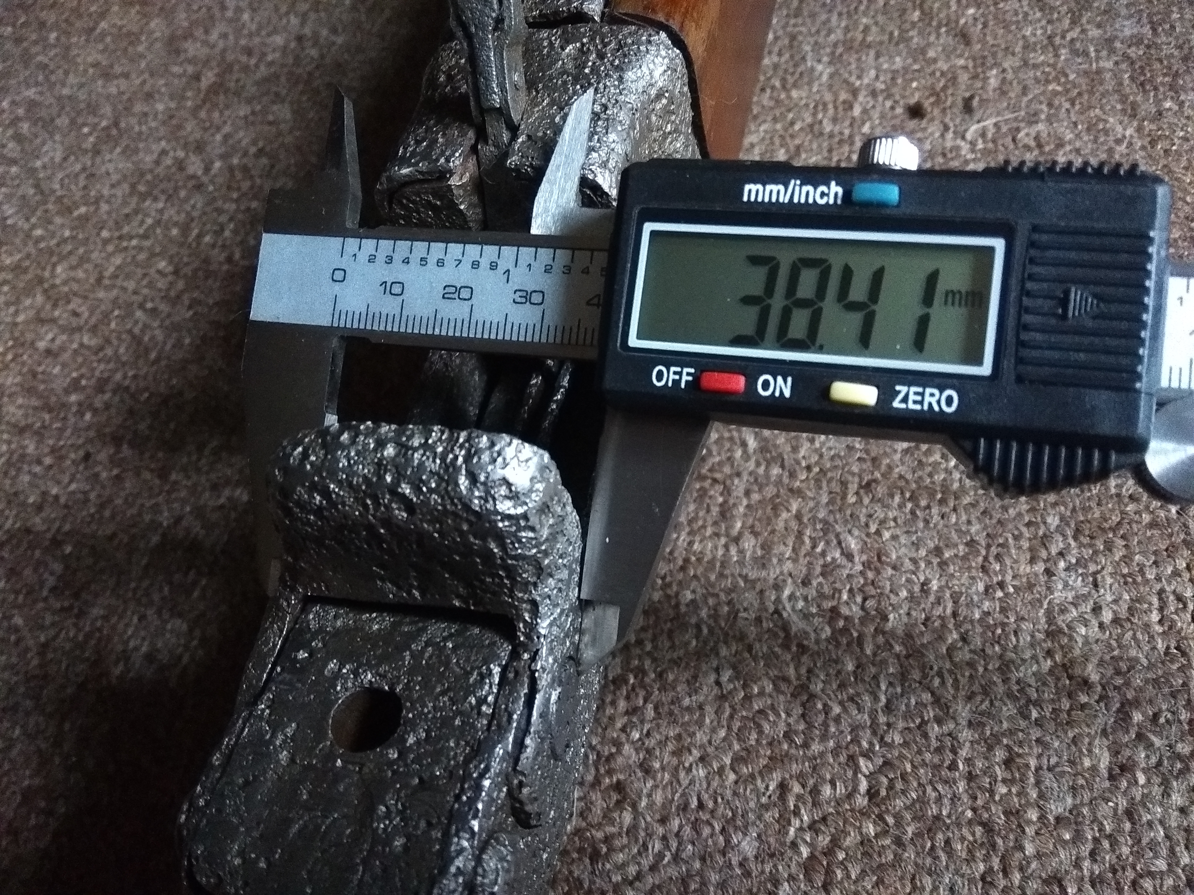

    Заміряв раму, так як рама підгулявша а штангель китайський, то вийшло так:
    Майже відповідно кресленню.
    Otryta, Олег Грабовский та Igor 21 подобається це.

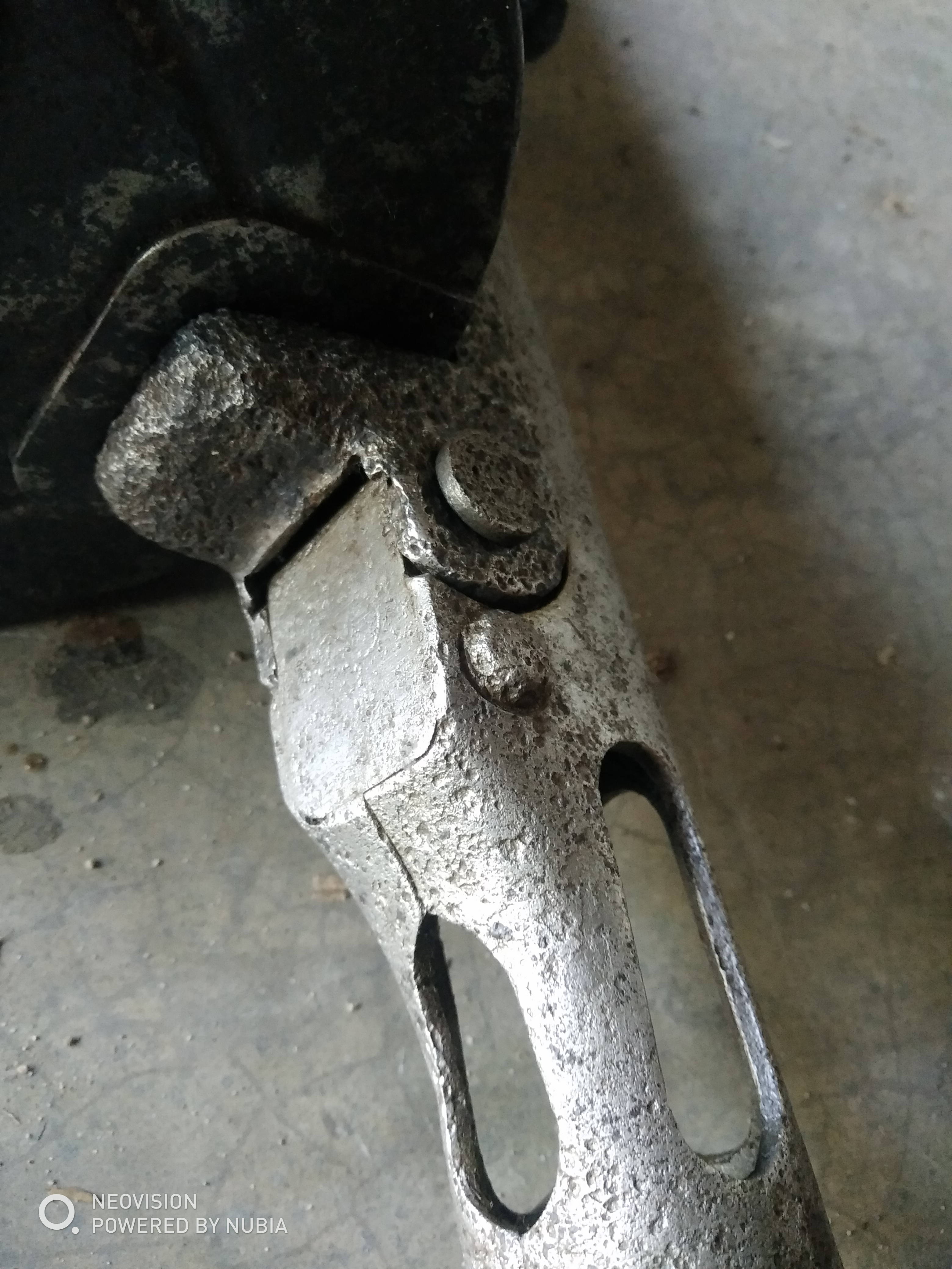

    Наконец добрался до пациента.
    valerka подобається це.

    Ця вісь стояла на макеті,чи поруч валялась?
    По цих фот видно,що діаметр отворів на вушках рами менший за діаметр шляпок вісі.
    Повинно бути так
    Otryta та Igor 21 подобається це.

    Подивіться ті креслення,що я давав, там є розміри, перевірте.
    Otryta, Igor 21 та A10A подобається це.

  13. 663
    663 ✠ Moderator
    17
    7.598
    Україна.
    Думається так що макет у вас збірний і частини від різніх варіантів ППШ. Сам кожух під розрізну вісь а рама з СМ під суцільну вісь і відповідно потаїв там немає (по фото мені так видається ).
    RIHARD 77, evgeny***, Моби_002 та 3 іншим подобається це.
  14. Igor 21
    4.373
    Zapor сity
    Так. Потаїв нема. Тільки отвори. Наскрізь.

    Значить ось должна быть цельной.
    restler09, RIHARD 77, Igor 21 та 2 іншим подобається це.

    В Ігоря на кожусі ствола немає отвору для фіксації вісі втулкою!
    На моєму фото такий отвір є.

  18. Штурм
    Штурм General-major
    539
    53
    991
    11.229
    OSTWALL
    Лишний раз доказывает, что детали с разных вариантов. У него, на раме, подтаев, под разрезную ось, тоже нет.
