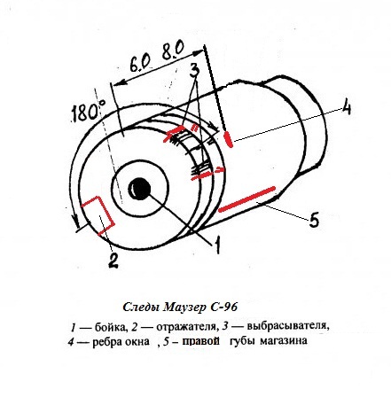

  5. Дервиш
    Дервиш General-major
    5,428
    Location:
    Ну фото нет, а вот такие схемки где-то в инете попались мне на глаза (не помню где, увы)
  6. A10A
    A10A General-leutnant
    23,872
    Location:
    Київ, Україна
    :smile_12:
    ... в частности справа-внизу - следообразование как раз ППС-42...
    З.Ы. ...на рисунке след от отражателя (ППС) изображен НЕ правильно...
    Дервиш likes this.
  7. Дервиш
    5,428
    Location:
    А можете подправить? С уважением.

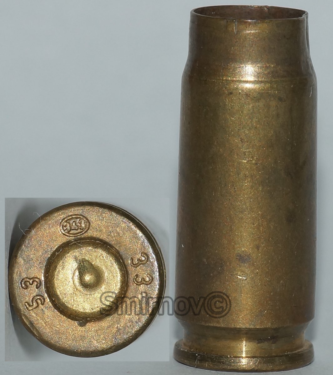

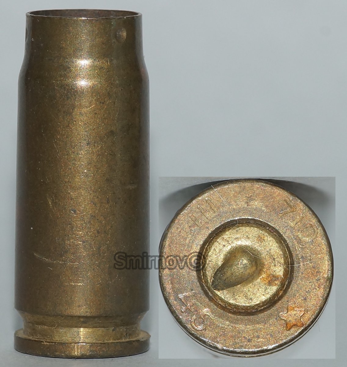

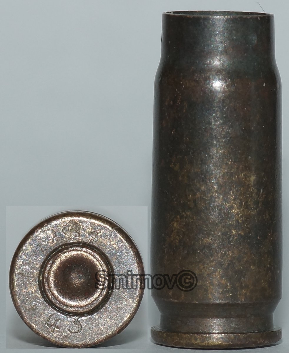

  8. =ask=
    =ask= Leutnant
    4,292
    Location:
    Rusland
    Хорошая схемка - спасибо. Но на фото всё же по другому будет смотреться и сам след от бойка наверняка ... вот на пример:
    1: х.з.
    2: ТТ ранний
    3: ТТ поздний
  9. A10A
    23,872
    Location:
    Київ, Україна
    Запросто...
    (кстати - на схеме не все следы выстрела - нет отпечатков досылающих выступов затвора, есть еще нюансы по ППС-у)
    1: х.з. - это ППШ (скорее всего)
    З.Ы. На фото не всегда все следы видно...
