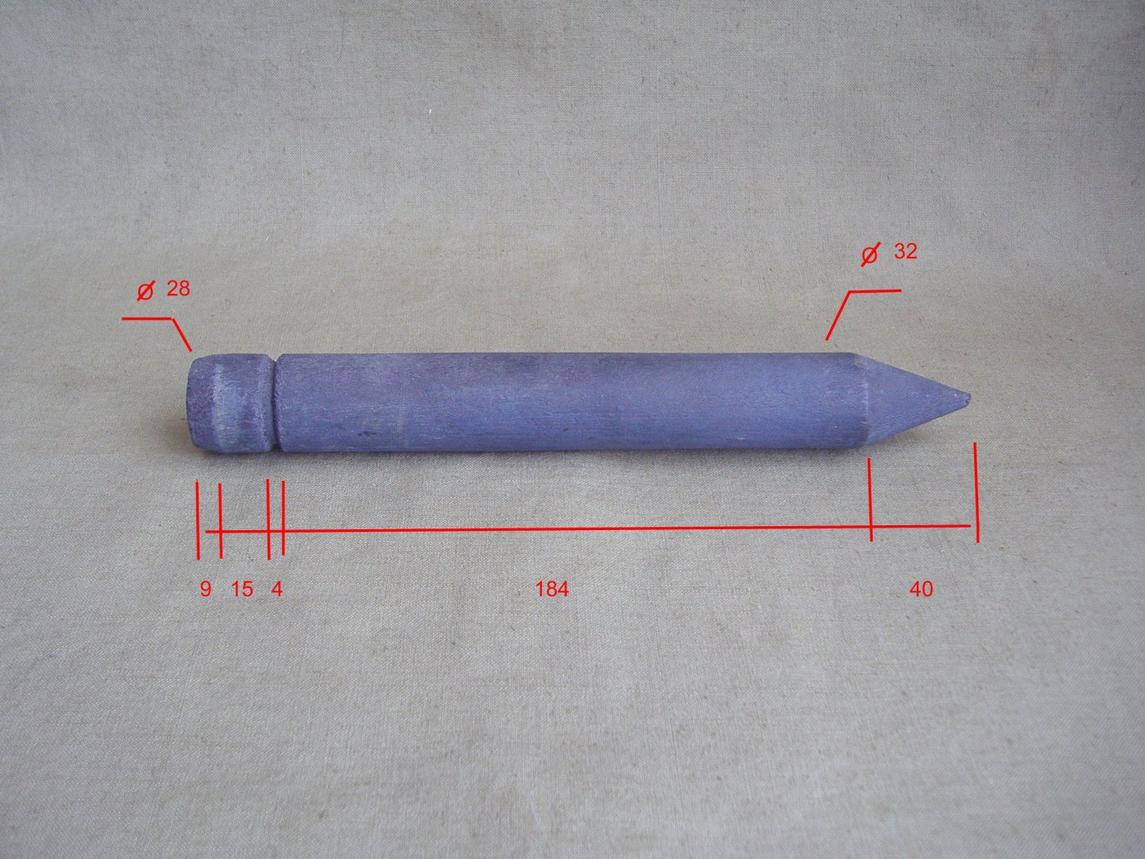

    Камрады, помогите с вариантами окраски и чертёжиком колышка

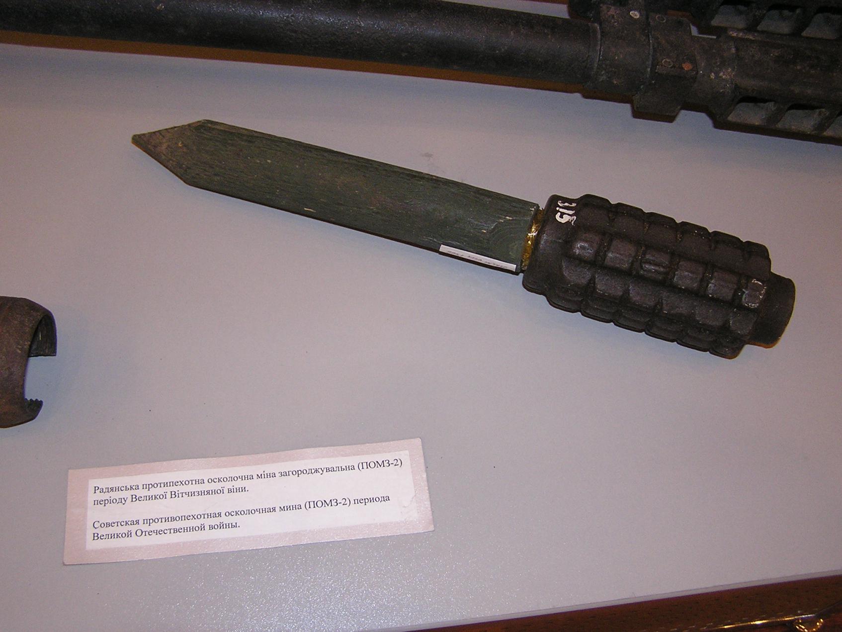

    Колышек окрашивался темно-зеленой краской . Размер прикинешь сам .;)
  4. Hetzer 88
    Hetzer 88 Stabsfeldwebel
    127
    17
    302
    2.241
    Припять
    темно-зелёных красок много, можно поточнее? как на чём или номер, если кто баллончиком красил?

    Размеры
    5 користувачам це сподобалось.

    а что ещё в такую краску красилось? где можно образец взять?
  7. Стрелок
    Стрелок Leutnant
    2.616
    Украина , Днепропетровск. .
    Ящики к артвыстрелам , минометные мины 82 мм современные . Дохрена чего . В воинской части .
  8. Hetzer 88
    127
    17
    302
    2.241
    Припять
    короче обычный армейский хаки? как каски советские и бачки противогазные?
  9. Стрелок
    Стрелок Leutnant
    2.616
    Не хаки .
    http://www.polial.ru/ral/ смесь 50/50 6005+6020. :smile_8:
  10. Hetzer 88
    127
    17
    302
    2.241
    Припять
    а точно такие цвета? кажутся слишком тёмными, или с цветопередачей монитора что-то не то?

    кстати, цвет как на фото выше это Newton №303 в баллончике
  21. APTYP
    APTYP Stabsgefreiter
    859
    киев
    есть в балончике?я вчера замучал чудака в подборке краски пока он мне не намешал похожий цвет.

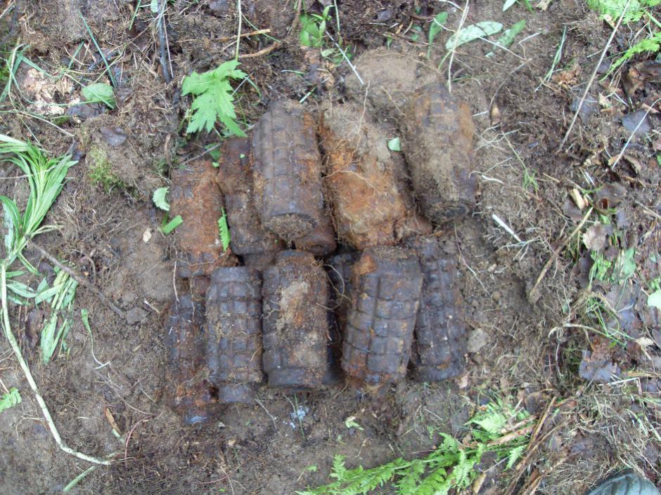

    Я тоже на рыл неделе две назад около 20 штук на том и устал а прибор ещё пищал и пищал в основном попадались одни пустые чугунные корпуса без черенков в некоторых в нутри были остатки дерева . У меня к вам такой вопрос , в каком виде они поставлялись на фронт , разобранные по частям или в сборе ?

    Раздельно. В ящике пустые корпуса , отдельный ящик с шашками , отдельный с колышками , и бухта проволоки , МУВ тоже в отдельной таре . Комплектуется мина , при наличии всех составляющих в пару минут :smile_8:...

    в комплект на одну мину 2 колышка и 8 м проволоки
  25. P@rtizan
    P@rtizan Stabsgefreiter
    11
    450
    а второй кол - такой же как и под мину, или они отличаются ?
    если да - мож у кого то есть фото\чертеж...

    такой же абсолютно, он служил для того, чтобы проволоку можно было вторым концом зацепить за него, для этого и выточка сверху
