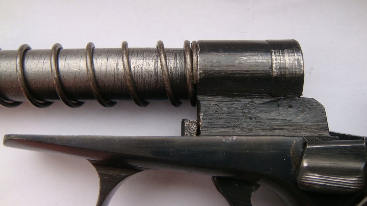

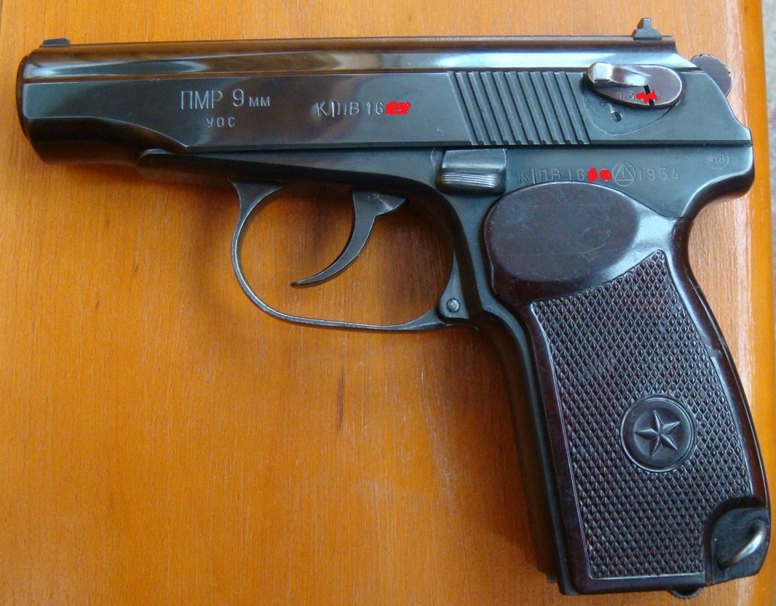

    Да никаких послаблений нет. Отличный крепкий ПМ. Ест любые патроны, но более 150 Дж необходимо делать развертку ствола. Но зачем навлекать на себя проблемы? Вот мой УОС:
  6. Fire 26
    Fire 26 Stabsgefreiter
    580

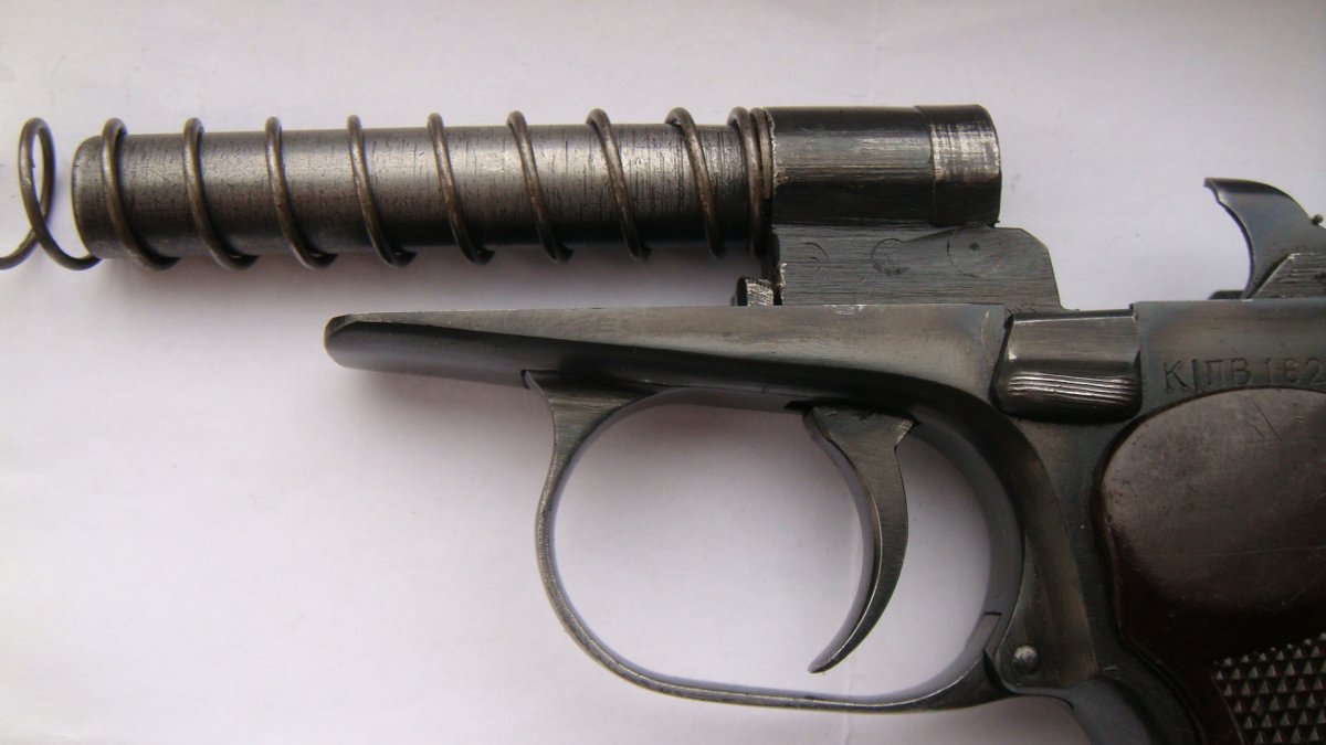

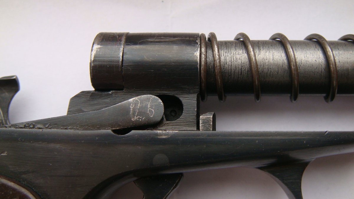

    А Вы трубку снимали?:). Сразу за патронником как правило..Но по уосу точно не помню, память блин!Такой красивый затвор с завода?
  7. Skidoleg
    Skidoleg Oberfeldwebel
    973
    Сумская обл.
    Трубку не снимал (а зачем?). Ствол только полирнул (для эстетики). Затвор такой с завода прям и был - ничего с ним не делал. Хотя нет, делал - смазку оружейную вытер :). А ТС - если думаете брать или не брать - берите, хороши эти ПМР УОС (только первую категорию подберите).

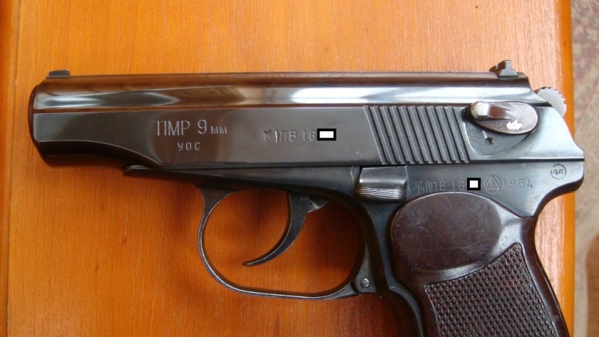

  9. Skidoleg
    973
    Сумская обл.
    Да нихрена. Это качество изготовления стволов такое было - 1954 год все-таки. Пистолет с консервации (I-я категория - нульц)- зачем УОСу заморачиваться было?
  10. akms1974
    akms1974 Leutnant
    1.775
    Тайга
    Прям первая? А два новых номерных магазина в комплекте? Значит воронение нульц, а рукоятка это так... Да и по моей информации пистолеты тех годов (50х - начало 60) не шли на склад, а ими вооружали мвд и армию...
    P.S. Практически все ПМ-Т воронили, ПМ-РФ - тоже, Беркут- тоже практически все....
    С ув. Сергей!
  11. Skidoleg
    973
    Сумская обл.
    Если вы считаете, что на консервации они лежат мертвым грузом и к ним никто не притрагивается, то это не так. А магазин в комплекте был только один. И рукоятка не факт, что родная. И на УОСе тоже люди со своими мухами. Не буду ничего доказывать - заявил человек, которому доверяю. С ув. Олег.
  12. akms1974
    akms1974 Leutnant
    1.775
    Тайга
    Так уос заморачиваться с переворонением нету смысла, а рукоятку бу ставить смысл есть? Или кто на складе от не чего делать менял? Да и по поводу магазина, он с номером вашего пистолета? Например: в ящике 50 новых ПМ, так к каждому второй номерной магазин привязан, а первый в вставлен в пистолет, да и помимо пистолетов с магазинами идут 50 кобур с тренчиками и протирками!
    СОБР действительно закупал первую категорию... И в комплекте пистолет, два родных магазина и кобура (у меня кобура кстати того же года, что и пистолет)
    P.S. Пятнышко на рамке справа над спусковым крючком, говорит о новом воронении... А можно фото со вспышкой? Чтобы увидеть оттенок воронения.
