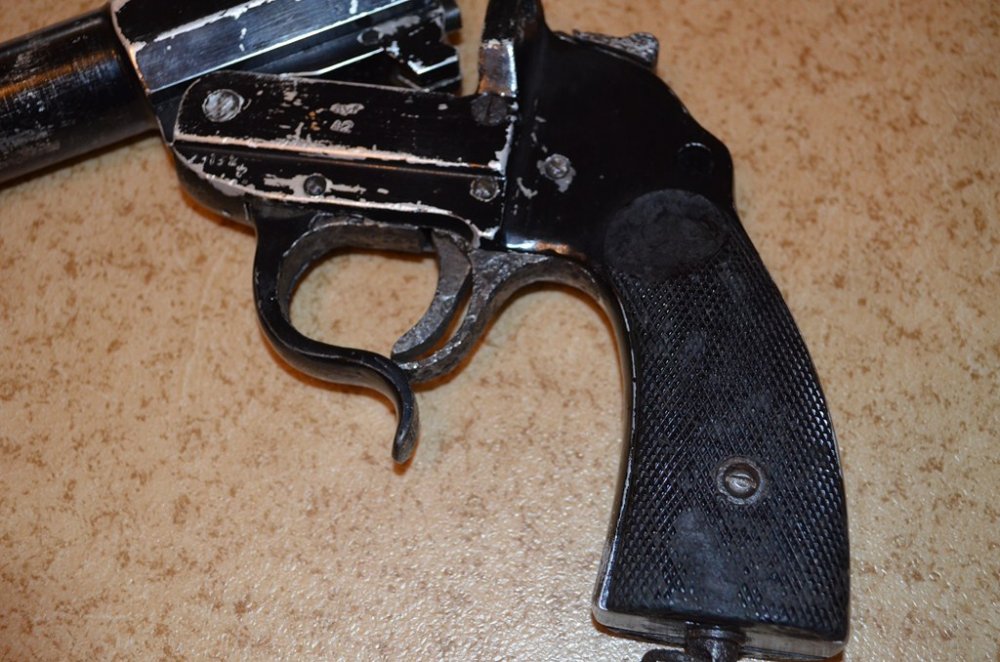

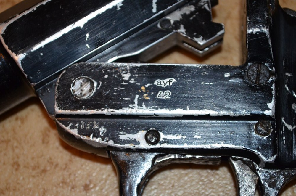

    Немецкий сигнальный пистолет (ракетница) времен Второй Мировой войны. Leuchtpistole (Leu.P.), Model 34 (LP Mod. 34). В рабочем состоянии! 22 декабря 1926 года, компанией Walther (Вальтер)(находится в Zella-Mehlis Lien) был запатентован сигнальный пистолет Heer 26 model (Heer = армейский. Модель 26-го года), который послужил прототипом целой линейки немецких сигнальных пистолетов, а также, ракетниц других стран. Массовое производство Walther Mod. 26 началось в 1928 году.Модель, которую мы здесь предлагаем, является первой модификацией Mod. 26 и носит название Mod. 34 или LP Mle 34 (начал выпускаться в 1934 году). Она сохраняет те же характеристики, что и модель 1926, но претерпевает некоторые улучшения. Основные, это начало использования в производстве дюралюминия, который позволил уменьшить вес до 0,730 кг. Улучшилась обработка деталей по сравнению со сталью, используемой в предыдущей модели. Деревянные накладки на рукояти (щёчки) были заменены на накладки из бакелита, коричневого или черного цвета. Спусковая скоба (предохранительная скоба спускового крючка) расширена таким образом, что оружием стало удобно пользоваться рукой в перчатке, что важно в зимних условиях.
    Корпус имеет анодированный черный цвет, а движущиеся стальные части имеют воронение.

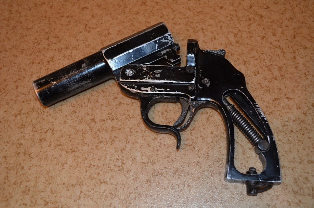

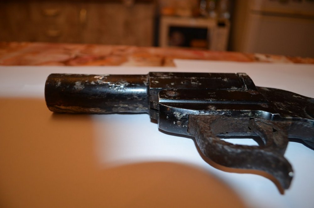

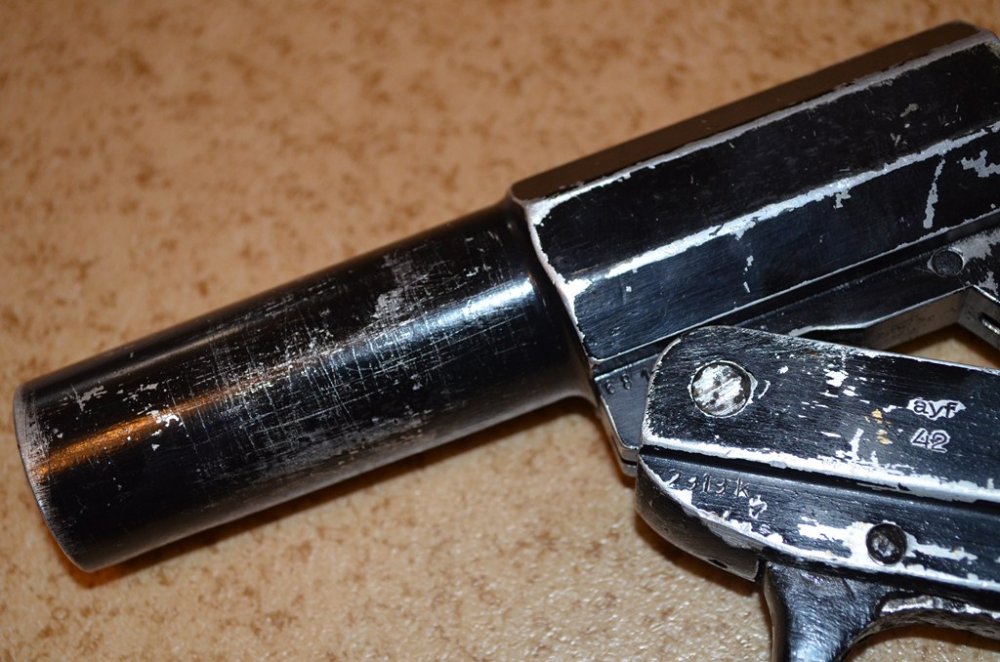

    Так точно Александр, что требовалось доказать...;)

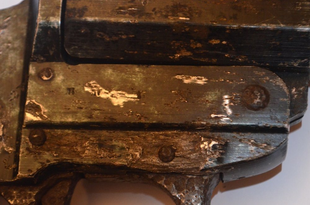

    Не надо ничего смывать ацетоном-достаточно открытого металла.Пытался сфотографировать следы фрезеровки(кстати,они видны и через краску)-не получается чёткое изображение при искусственном освещении.Попробую завтра при дневном свете(если опять дождя не будет.В дополнение к Вашим "прогнозам"-раковин,пузырей и уж,тем более,нет ни одной трещины.

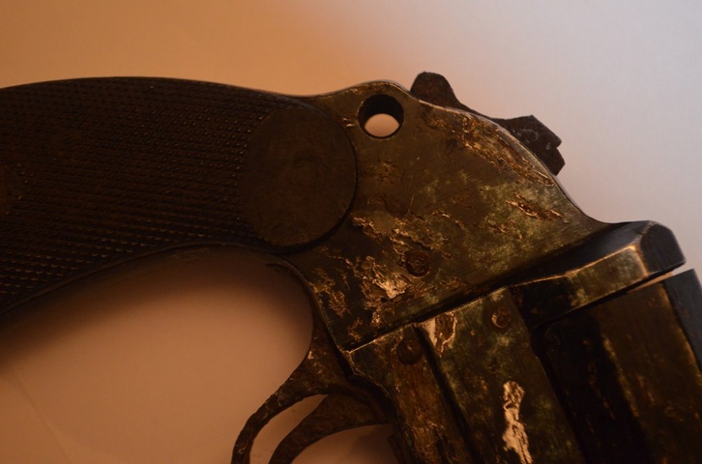

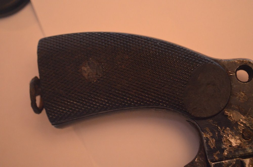

    Причем здесь самолеты и огнестрельное оружие? Прочитайте внимательно, Ваш вопрос ко мне касался о способе покрытия на рукоятках МП. Александр Вам объяснил как это делалось на ракетницах, предъявленые мной фотографии ракетницы визуально показывают крупным планом как должно выглядеть анодированное покрытие. Такое-же наносилось на рукоятки МП-х. Ну а насчет надписей, то благодаря представленным крупным планам фотографиям рукоятки, то могу смело сказать, что для набивки использовались советские пуансоны, поскольку шрифт и его размеры у немцев были совсем другие. Тем более в логотипе фирмы изготовителя использовался тот-же пуансон "0", что и в набивке года, а другие литеры "К", "V", "L" и спинка "&" просто набивалисть частично рабочими частями отверток или подобного инструмента. Я уже не говорю про само расположение литер в "пляшущем" порядке относительно друг друга. Отсутствие "ваффенампта", а также грубая и неровная поверхность внутренних частей отлитой рукоятки говорит о ее кустарном литье с ручной обработкой инструментами. Раз Вы уверены в подлинности своего предмета, то пожалуйста, перефразируя знаменитый анекдот можно сказать "Что Ваш лось, конечно Ваш, только дайте я седло сниму...."

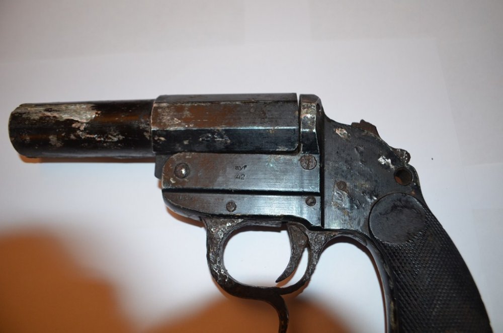

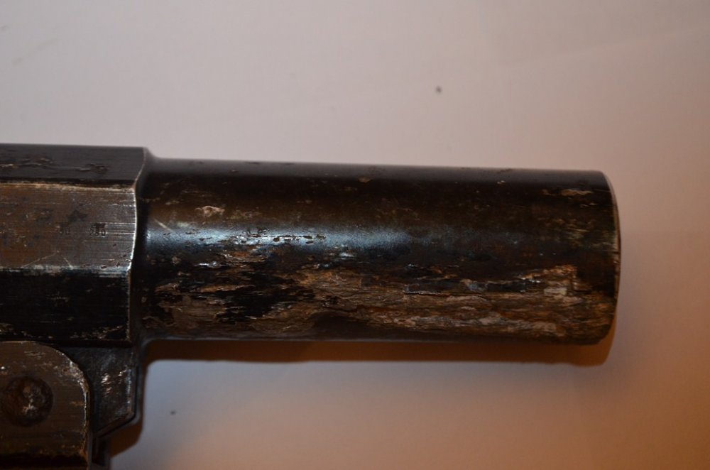

    Вот ракетница до восстановления: обратитите внимание на остатки фрезеровки под покрытием!

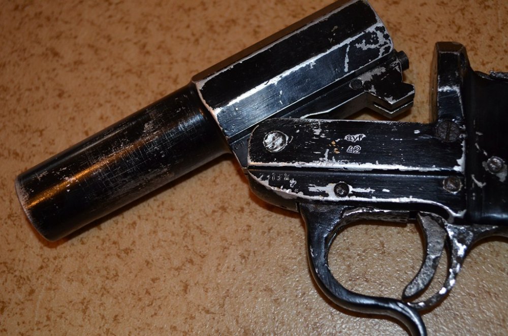

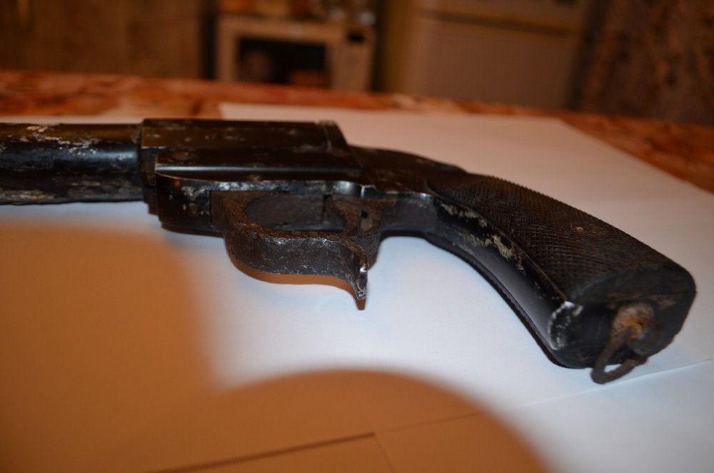

    Фото после ремонта при котором все покрытие "УШЛО", Все покрытие закрашено мною из балончика черной краски "спрей глянец", но несмотря на это остались следы фрезеровки, при трении краска легко уходит (на фото видно)! то же самое у Вас, только основа корявая! С ув.!

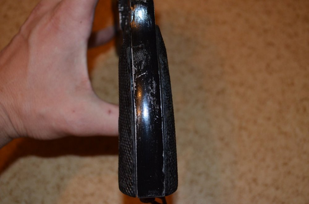

    Вопрос в начале темы: клеймо указанное существовало? Либо все-таки KOля&VOва!

    Вот Александр нашел хороший ракурс повреждения анодированного покрытия на рукоятке МП-38 в результате износа. Ну а вот и сама внутренняя часть рукоятки с клеймом завода изготовителя и следами станочной металлообработки методом фрезерования...

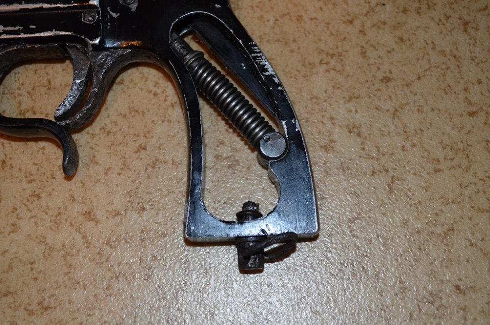

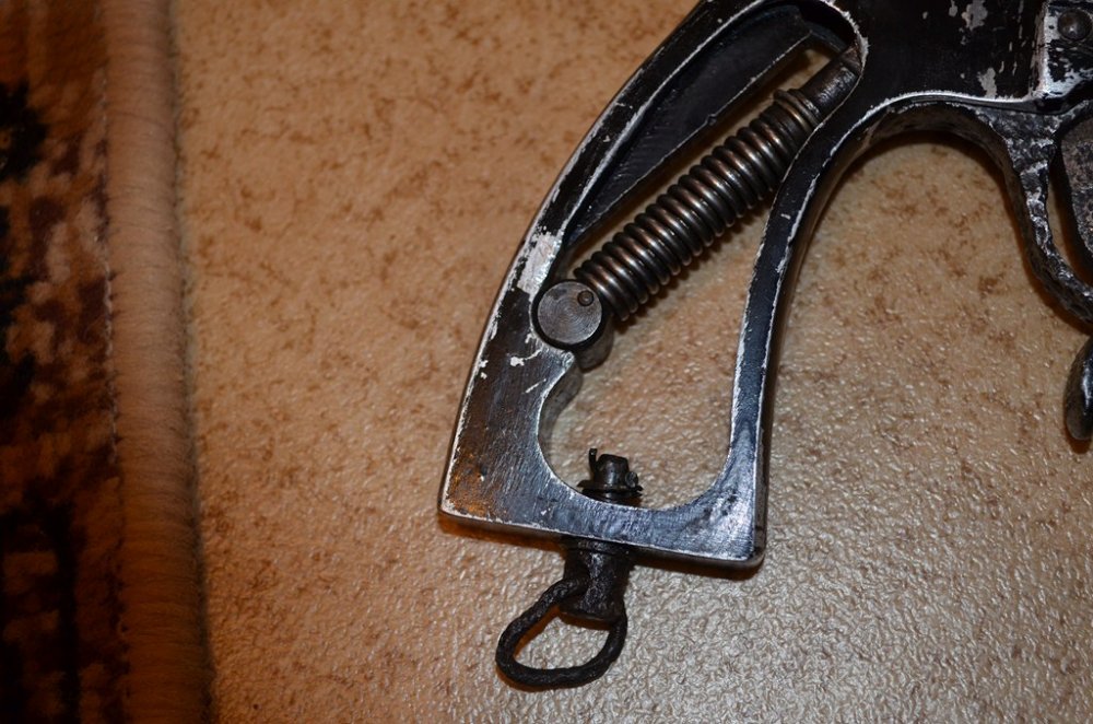

    А Вы уверены,что это не новодел тех тайных фирм-репликантов в "неньке"?"Свежесть" предмета фантастическая!
  17. DieWelt
    DieWelt Schütze
    38
    Судя по "пупырям" на раме "ствол" перекрашивался кистью.
