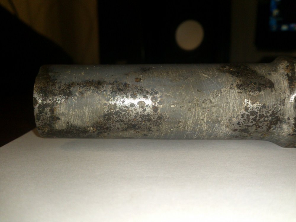

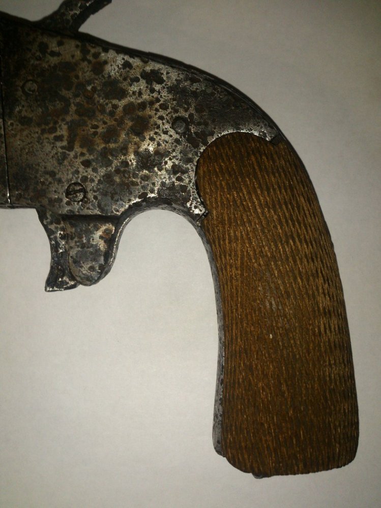

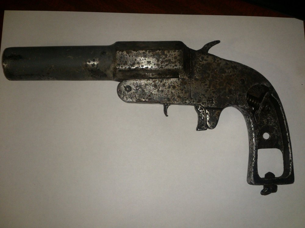

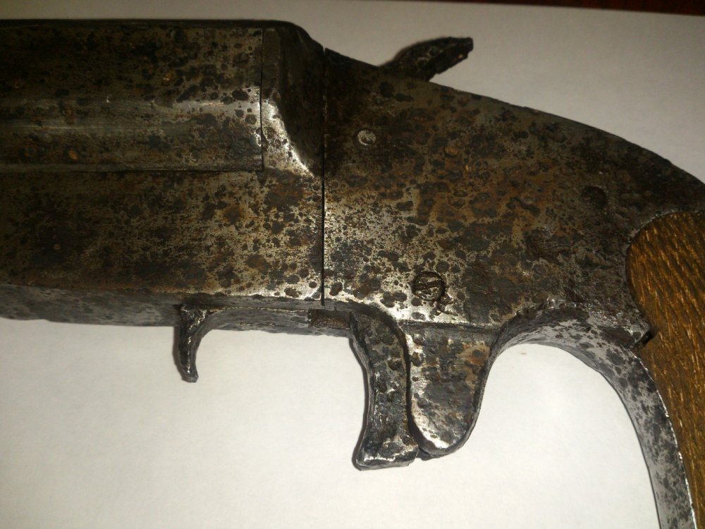

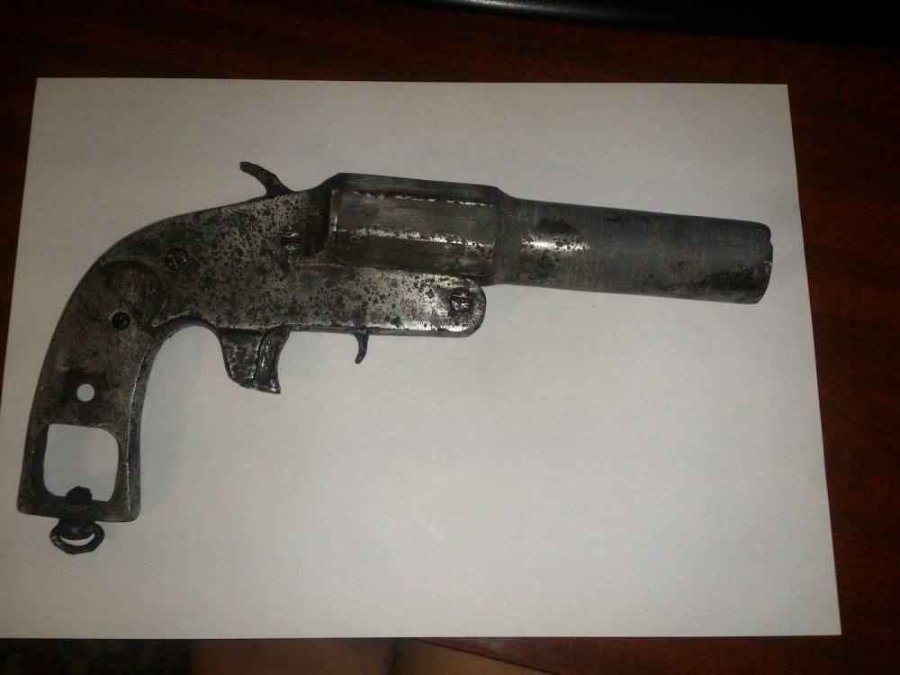

    Камрады, подскажите пожалуста что дальше делать с этой ракетницей, красить, воронить или оставить голый металл поставив щёчки и всё, сняв слой холодной сварки? Металл очень бодрый, просто если красить то я её пройду до конца холодной сваркий, что бы заделать мелкие каверны, или это того не стоит?
    Жду вашего совета.
    С уважением Дима.

    А он в жизни был крашенный? Если реставрировать по уму, то нужно снять всю химию (хол. сварка), очистить до металла, затем наваривать полуавтоматом капли на раковины, стачивать и выводить грани. Потом отжиг и воронение.

    Насчёт краски, я не знаю он был копаный и отчищеный, я же поэтому и спрашиваю можно ли его красить, или это будет не правильно?
    Раковины там не большие я просто хотел сделать гладкую поверхность на нём, и покрасить что бы по цвету не отличалось, подскажите как правильно поступить?

    Только воронение. Поэтому очистка от холодной сварки, если раковины небольшие, то можно слегка пройтись наждачкой, обернутой на деревянный брусок, чтобы грани не сточить.

    Спасибо, вообщем снять холодную сварку, можно воронить и ставить щёчки.

    Мое мнение, обойтись без сварки, раковины не большие. Но пару "десяток", шлифовкой я бы все же снял. Да, воронение это классика. Но думаю такая антуражная вещь не нуждается, чтоб ее специально "омолаживали".

    Вот и я весь в раздумьях, делать с ней что то или оставить как есть, всё взводится, щёлкает, состояния ствола хорошое, думаю будет работать(надо патрон купить опробовать).

    Как поет Алла Борисовна, - " делайте сами, решайте сами, иметь или не иметь...". Я свое мнение высказал. Не люблю когда вещь "новая". За новизной не видно истории.
