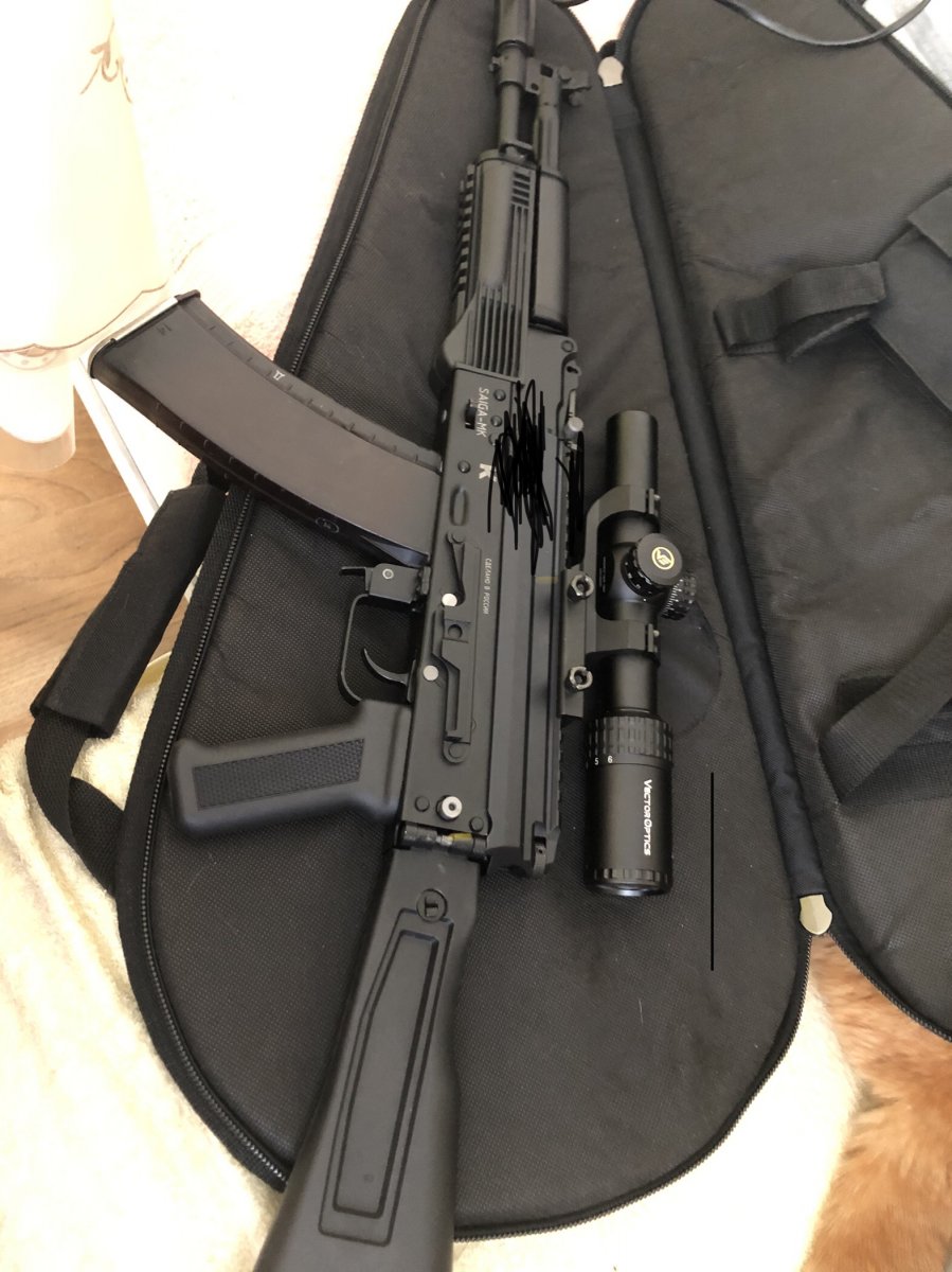

    Благодаря Хорнади АК-102 с оптикой 1-6 с упора на 100 метров регулярно показывает минуту , а с GGG регулярно полторы- две минуты.

    Я тоже на 5.45 и 7.62 не видел , а на 5.56 62гр Хорнади увидел;) . Фото машинки и патронов которые дают именно на ней отличный результат.
