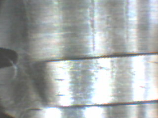

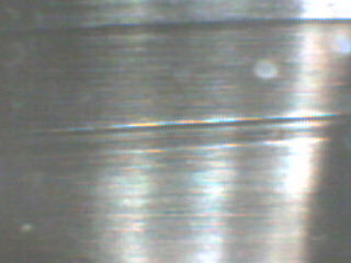

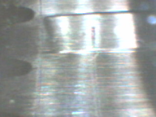

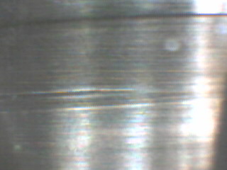

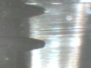

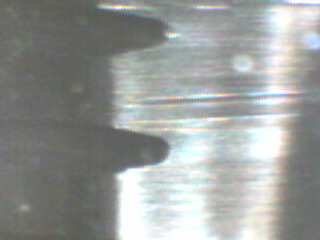

    Ну вот фото нового ствола g3 (несколько выстрелов в пулегильзотеку и отстрел на заводе)
    после покупки вычищен пастой джиби синяя:
    а вот с чисткой в ноль синей джиби после 20 выстрелов мной:
    Никакой разницы не вижу.

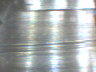

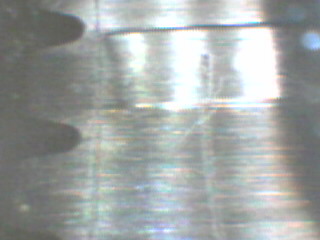

    Что там обкатает тот томпак, в хромированном стволе?

  5. [_Werewolf_]
    [_Werewolf_] Stabsfeldwebel
    2.526
    А что там за круглые пятна на два часа?
    akms1974 подобається це.
  6. F_R_A_G
    F_R_A_G Hauptmann
    2.293
    UA
    Думаю, что это соринки на зеркале бороскопа или на линзе объектива.

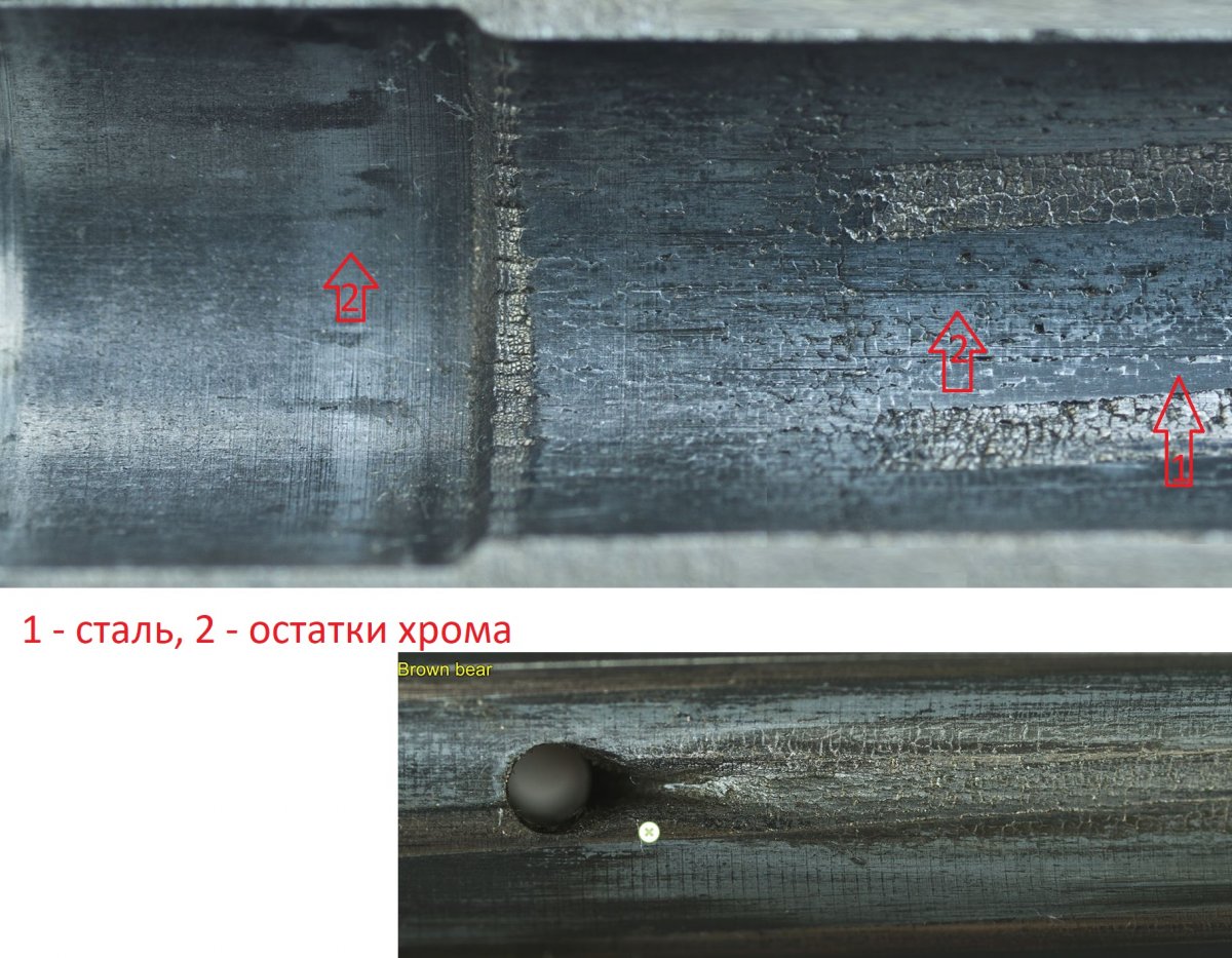

    А вот видео ствола АК, в котором хром улетел начиная от пульного входа на десяток сантиметров. Патронник в хроме, но сразу после него от хрома только редкие блески, в массе видна серая сталь ствола. А человек думает, что это серое - это нагар :D
    При этом поля нарезов в пристойном состоянии. Естественно, ствол сохраняет работоспособность. Но твердую шкурку, продлевающую его жизнь, он уже растерял:

    Вытащил картинку по ссылке, судя по фото, ствол вычищен в 0, меди и нагара нет, видно редкие остатки хрома, термоэррозию. Полей практически не осталось. И это все дорнированный хромированный ствол после стрельбы биметаллом 7 тысяч.
    007 Стрелок, Камча, akms1974 та 2 іншим подобається це.

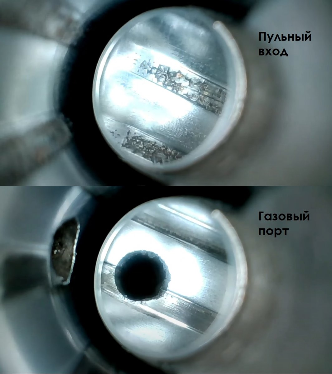

    Кстати, показательная разница с сравнимыми (7000 и 6000+) настрелами биметаллом(и там и там масштабируемые фото пульного входа и газового порта) между дорнированным стволом Bushmaster MOE Series AR-15:
    И холоднокованным Сайги МК03 .223:
    Как говорится, без комментариев.
    HBG та [_Werewolf_] подобається це.

  22. F_R_A_G
    F_R_A_G Hauptmann
    2.293
    UA
    А причем тут карбонитрирование?
    HBG подобається це.
  23. [_Werewolf_]
    2.526
    А у Буша его нет? Ну, тем хуже...
  24. [_Werewolf_]
    2.526
    Блин, в спецификации указано, что канал ствола у Буша хромирован. И при этом он так убился за 6к выстрелов?
    F_R_A_G подобається це.
  25. F_R_A_G
    F_R_A_G Hauptmann
    2.293
    UA
    И сайга и Буш хромированый канал ствола. Но сайга холоднокованный ствол, Буш дорнированный.
    Хром у сайги 20 микрон. У буша хз, но тоже должен быть порядка этой толщины.
    Уверен, что разница в состоянии сформирована двумя факторами - темпом стрельбы и упрочненным и более гладким каналом ствола сайги из-за холодной ковки. Уверен так же, что нагрев изза высокого темпа стрельбы в случае бушмастера сыграл большую роль в той разнице, которую мы видим.
    В общем, стреляйте медленнее, господа, давайте стволу остывать.
    Ну и, если есть такая возможность, предпочитайте холоднокованный ствол и мягкие томпаковые пули :)
    akms1974, HBG, 007 Стрелок та ще 1-му подобається це.
