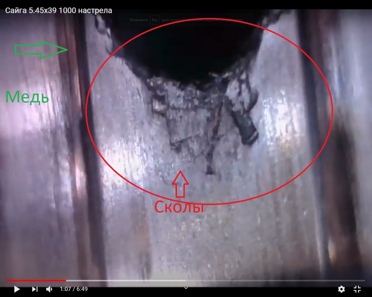

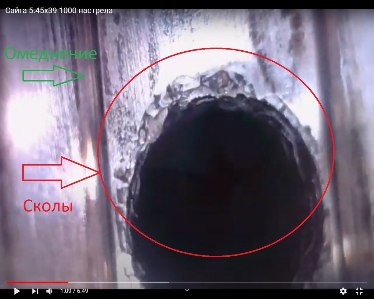

    Черный дорнированый на 5.45 армейских умер бы тысячах на 2х, а то и раньше, наверное. Холоднокованый, но с хромом 20 мкм 5.45 может начинать утюжить уже на 5-6.
    Однако, сколы на толстом хроме после тысячи уже в количестве. Но это как с покрышками. Вы же не переживаете, что стерлись волоски - пимпочки, катаете. пока протектор не станет меньше 3 мм. А кое-кто и до корда :)
    Видео с 1000 настрела и 5.45 толстым хромом:
    Внимание на сколы по полям на пульном входе и у газоотводного отверстия. Они там с нескольких сот выстрелов - можно и не сомневаться. Просто чем больше настрел, там больше и больше сколы и их площадь. а потом начинает уходить и сам металл ствола. и только когда там пол ствола облезло, а пульный вход выгорел до пещер, вы это увидите глазами на просвет :)

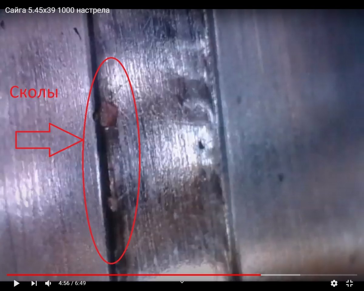

    Там четко видно, где сколы, где медь, где карбон, если знать, как они выглядят:

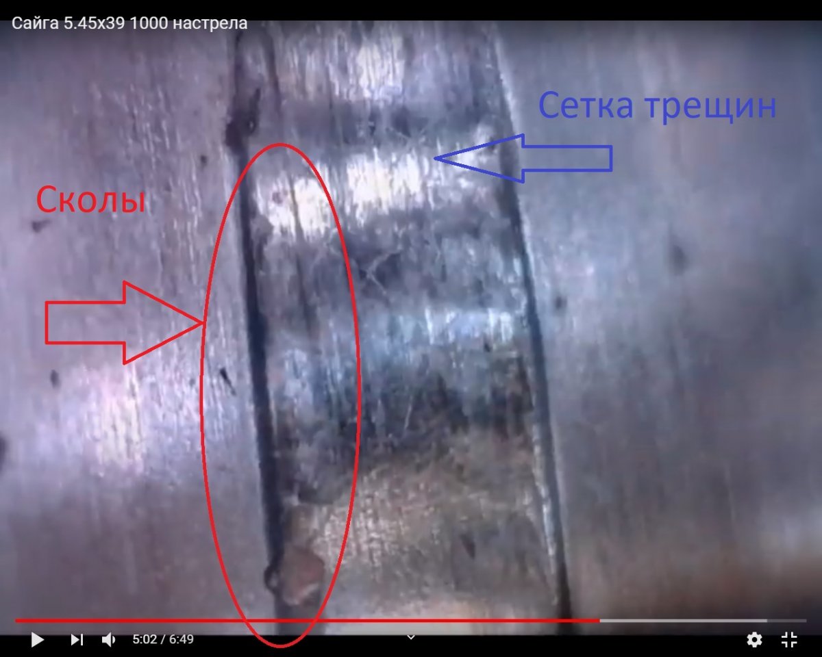

    Коррозии там пока нет, есть нормальное разрушение хромового покрытия от воздействия давления, потока газов, температуры, трения металла о металл.
    Я чистил в ноль КГ12 и Джи би синей после каждой стрельбы, хранилось в масле - картина та же, за исключением отсутствия карбона и меди при осмотре.Ну и без плазморезки по скату - давление не то.
    А вот так будет еще через несколько тысяч (сколов уже много и почти по всей на длине по полям). Белое на входе - это как раз сколы:
    И в таком виде ствол еще живее всех живых и ему служить, как медному котелку.
