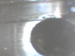

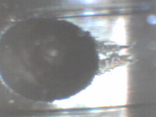

    Вот фото полей моей сайги после примерно тысячи, фотографировал на днях. Сколы хрома. Это мелочи и совершенно нормально. Хром гораздо менее пластичен, чем сталь ствола. Поэтому он трескается при первом же выстреле, когда ствол упруго раздувается за пулей. При падении давления ствол возвращается к первоначальным размерам, трещины в пленке хрома смыкаются. Но монолитности в ней уже нет. С первого же испытательного выстрела. Этот хром просто хрупкая, но твердая износостойкая на трение поверхность канала, продлевающая его жизнь ценой собственной гибели.
    Ствол на фото проживет ещё тысяч 20-30. Т.к. 7.62*39

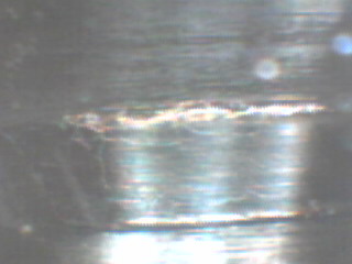

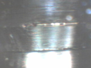

    Это Вы их заметили на 9000 без бороскопа, просто глазами на просвет. Когда они стали большими.
    Любые хромированные стволы, даже самые лучшие, холоднокованые от ФН, Ижмаш (да, у ижмаша отличные холоднокованые стволы, если не брак) ДД, Браво Компани - все имеют сколы хрома уже на нескольких сотнях выстрелов, без исключений. Но видно это только в бороскоп.
    А то, что видно без бороскопа, в бороскоп выглядит уже так (хром давно улетел и раковины в самой стали. Хрома всего 20 микрон в 223)

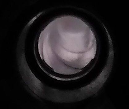

    P.S.
    Фото того же канала ствола на просвет, что показывал бороскопом, после после тысячи. Вообще ничего не видно глазом, "идеальный, новый".
    Ну и поучительное видео
