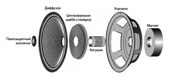

    Не понял, что убрать? Вот схема любого динамика.
    На схеме только не упомянут подвес. Это резинка, на которой висит диффузор. Точнее резинка связующая диффузор и корзину.

    Диффузор убрать...

    Центрирующая шайба, конечно, будет держать конструкцию. Но, получается, будет работать один колпачек. Не думаю, что из этого что-то выйдет хорошее.

    Так пищалки вроде бездиффузорные все, ну по крайней мере автомобильные.

    Купольные или пленочные. Купольные в специальном корпусе.

    Добавлю. Там купол с катушкой, как-бы единое целое. Катушка более короткая, чем у обычного динамика, и полностью утоплена в магнит. А тут будет торчать, как у обычного динамика. Она не закреплена шайбой, как в обычном.Звукоотражающий колпачек усиливает звук. Так что из обычного динамика нормальная пищалка не выйдет.
