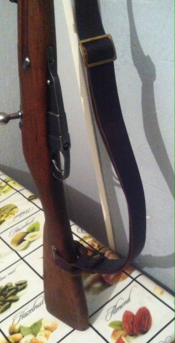

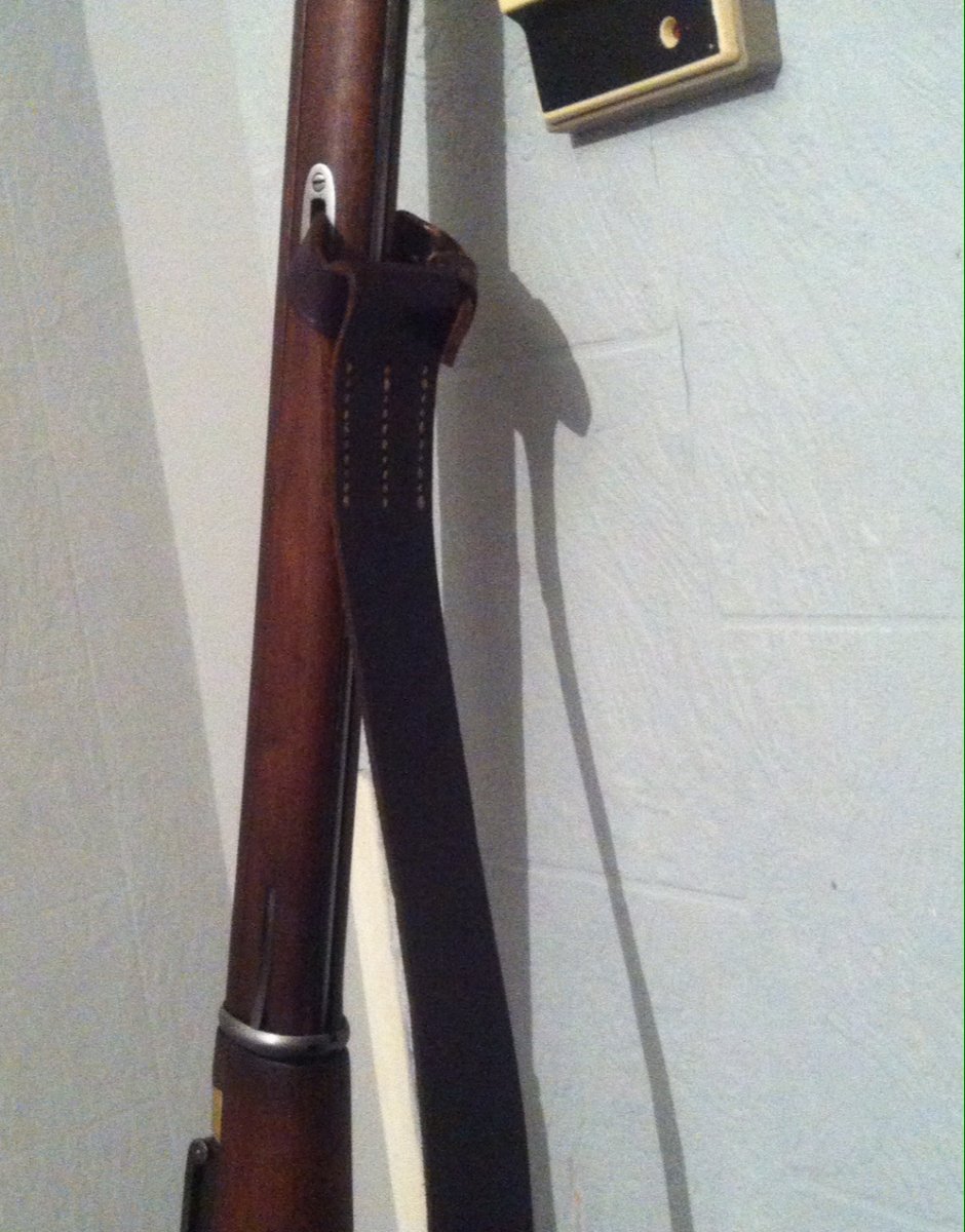

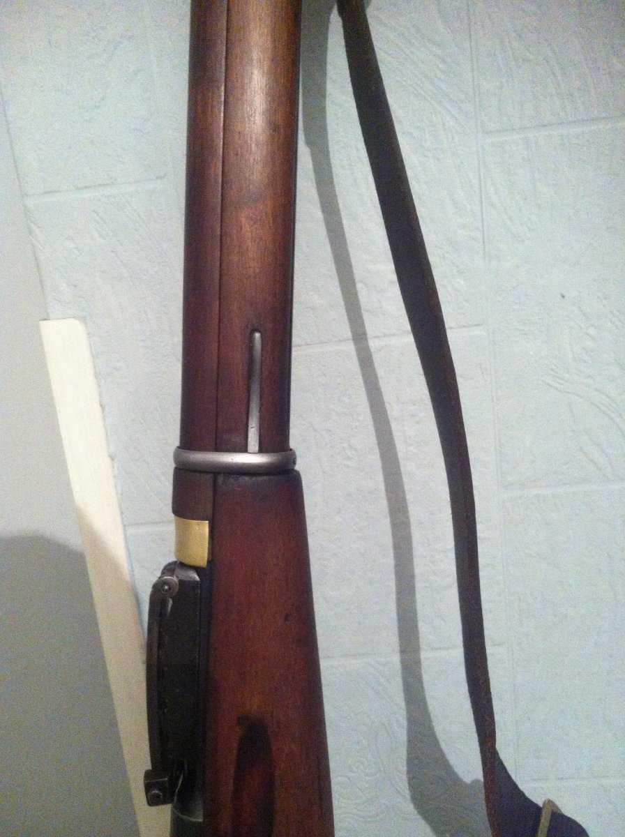

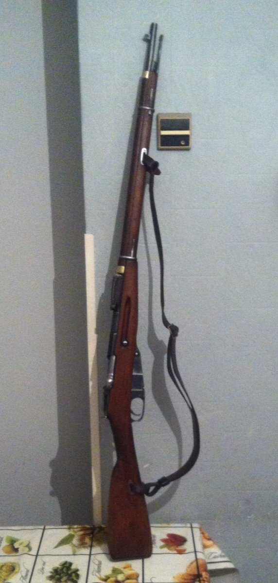

    так, достал фрезерованые ложевые пружины и правильный наконечник ложа ну и кожаный ремешок репарацию пока взял и слегонца подзасираю кожу до затасканого состояния ...
