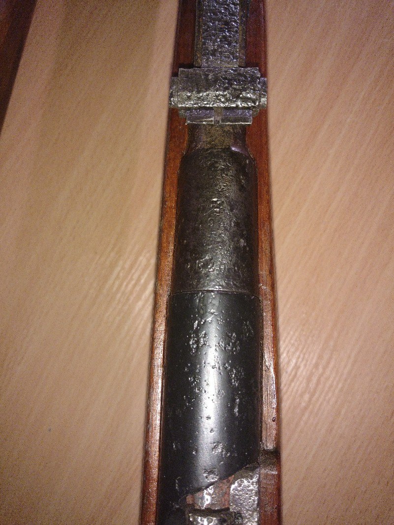

    Доброй ночи,подскажите пожалуйста,как правильно закрутить ствол на винтовке,а то когда полностью закручиваю то ствол на 45 градусов от рамы не ровно стоит(прицельная часть влево уходит)
    Спасибо всем за помощь
    С УВ!

    Мося выходит сборной у меня))
    Ствол 40-го года,звезда
    Просто не пойму почему не ставится как положено
    Ее можно как то решить,или не до конца загнать? Под схп хочу сделать а дудка сама просто в шикарном состоянии внутки
    Если не до конца поставит,что бы ровно было то остаётся зазор в 1мм

    На раме к сожалению клейм нет
    До меня человек варил и шлифовал

    Я так понимаю происходит перекрут ствола на 45 градусов?

    Фото сейчас лежит так,ствол не до конца закручен и зазор от ствола до рамы остаться 1мм,если полностью закрутить то на 45 градусов ствол уходит влево от рамы

    Некоторые камрады ставили тонкую шайбу-прокладку в таких случаях!

    Спасибо вам большое,буду знать и попробую
    Главное что бы зеркало нормально кололо капсуля

    Прокладка, как вариант,но лутше поискать другую раму!С.ув

    шайба підходить для ммг, проте якщо ставити її на схп - при пострілі може дутись гільза

    Можно в конце мотнуть медную проволку и зажать в нее

    Вітання всім реставраторам!При зборі з різних частин частенько такий косяк виходить,де більший,де менший.Якщо шайба,то треба тоді дивитись шоб затвор гільзу досилав,бо буде дуть,або якщо і досилатиме,то екстрактор не вийматиме,бо 1мм. це багато,на ммг це неважливо,а от схп да.Другий випадок якщо недокрут,то там раму можна зі сторони різьби шліфонуть.

    А мой знакомый,справиося с таким "косяком" просто - подмотал паклю,и все посадмл на 243й Лактайт..
