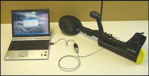

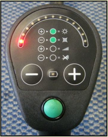

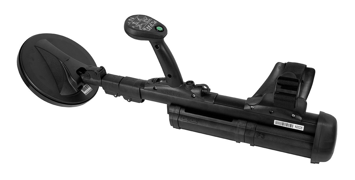

    Металлодетектор F3L фирмы Minelab предназначен для обнаружения металлических предметов в земле, зданиях, сооружениях и может работать в любых условиях – снег, дождь, жара.
    Способен работать на любых почвах, даже на чрезвычайно минерализированных, что выгодно отличает этот металлодетектор от приборов других производителей. Этот особо стойкий детектор выполнен из ударопрочных материалов и защищен от воды, что позволяет погружать его на глубину до 3-х метров. Кабель катушки полностью защищен и находится внутри штанги.
    Металлодетектор очень прост в работе, легко находит цент цели.
    Модель F3L имеет три электронных картриджа «Endcap», позволяющих быстро перенастраивать детектор для поиска различных целей. Endcap – это своего рода мозги металлодетектора, позволяющие, в зависимости от поставленной задачи, находить крупные или мелкие цели. Желтый картридж можно подключать к компьютеру и производить настройки самостоятельно под необходимые задачи.
    Черный блок Endcap настроен на максимальную чувствительность для обнаружения самых маленьких целей.
    Красный блок Endcap – настроен для обнаружения больших глубинных целей.
    Желтый блок Endcap – индивидуальные настройки. Этот блок можно подключать к компьютеру и производить настройки самостоятельно под необходимые задачи.
    простіше і дешевше купити Мінелаб 3030. :beer:

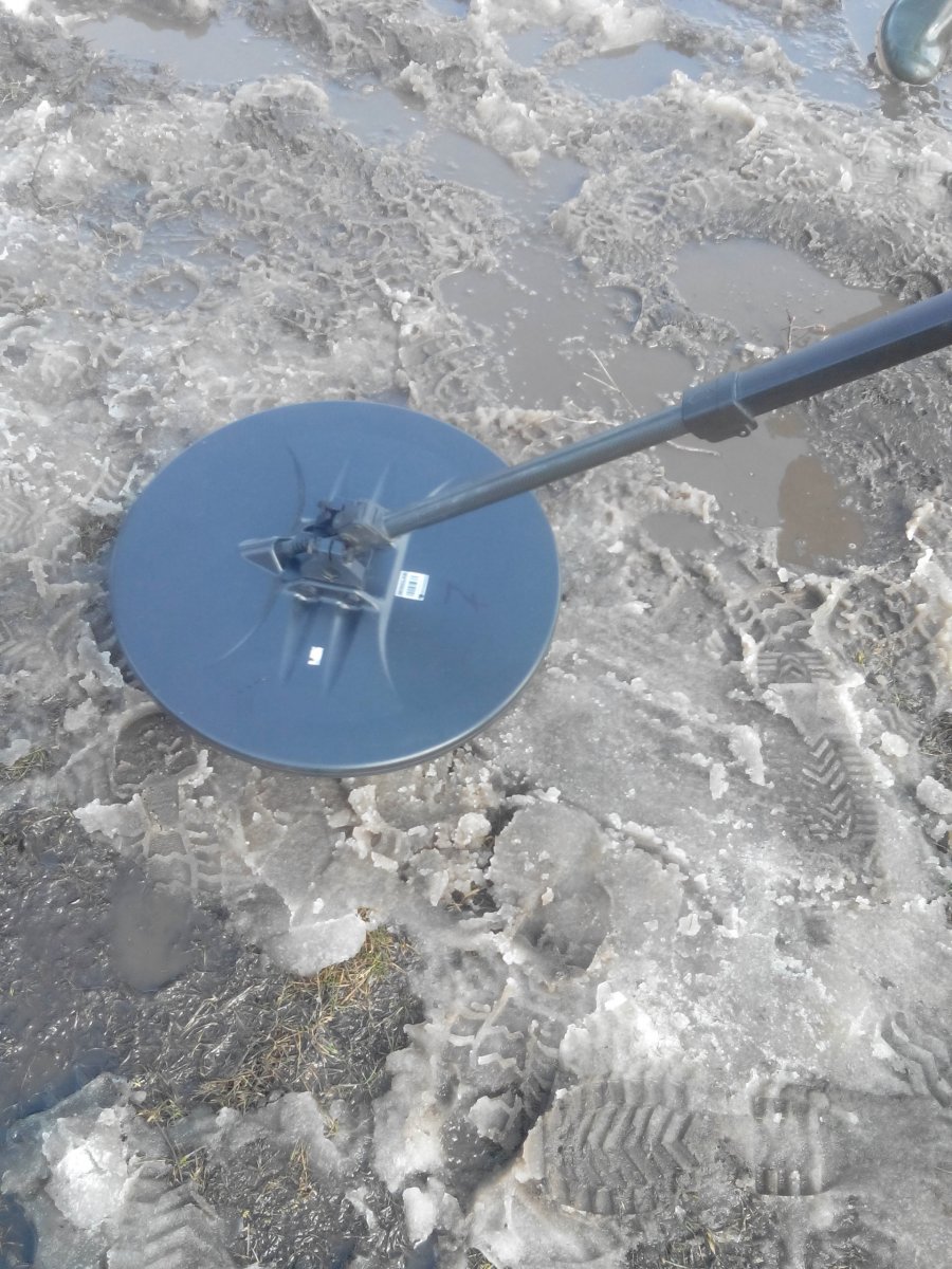

    Ну на банку не пробовал а на ПМН, ТМ62 к примеру на 50-60 см с красной насадкой лупит. Могу завтра видео по возможности снять. Если получится.
    Это с стандартной катушкой. Я чесно говоря смысла с него не вижу, лучше действительно клон. Вам для каких целей. Он же и денег стоит не мало. IMG_20180328_104719.jpg

    На фото катушка 45 см, большая и оочень тяжелая.
