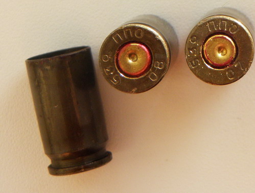

    Подскажите, что означает ППО на современной гильзе.

  3. businassman
    businassman Stabsgefreiter
    19
    38
    422
    Патрон Правоохранительных Органов.
    "9х18 ПС гс ППО — патрон правоохранительных органов. С 2005 года производится на Тульском патронном заводе, поступает на снабжение МВД, ФССП и ДОСААФ. Пуля оболочечная, со свинцовым сердечником. Масса пули 6,3 грамм; начальная скорость пули 330 м/с; дульная энергия 330-343 Дж."

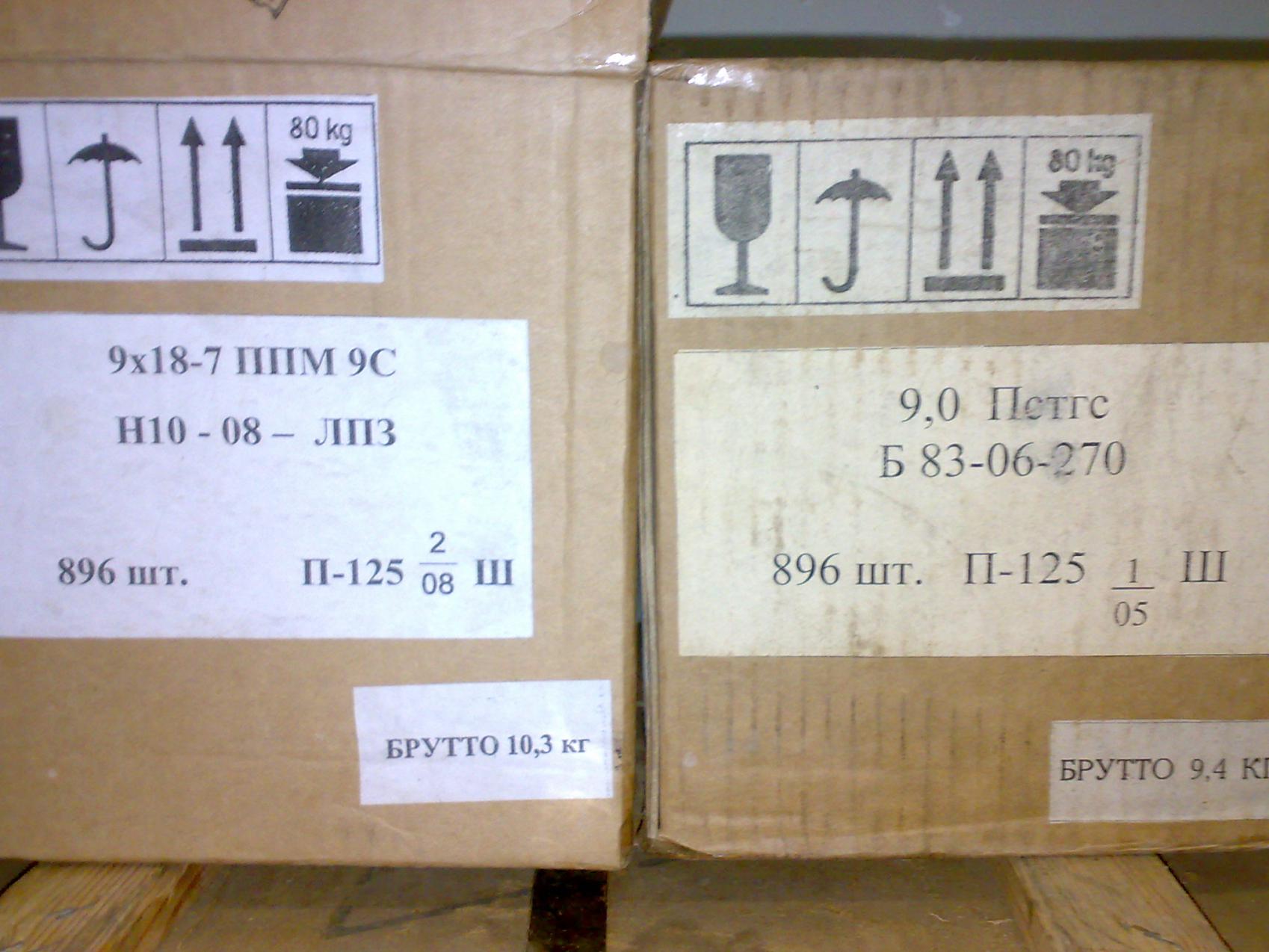

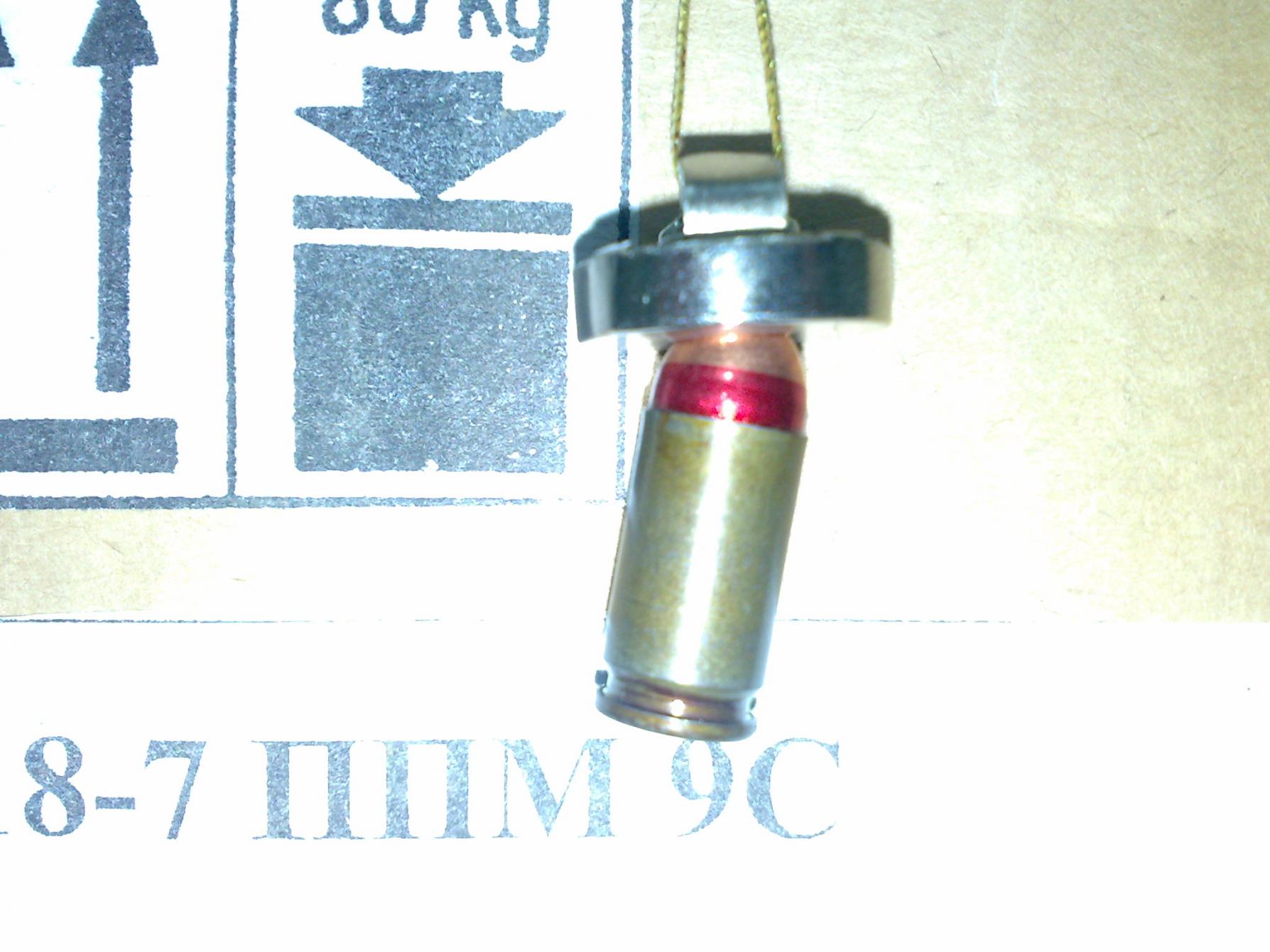

    вот фото патронов которыми стрелял лично и сердечники видел своими глазами.
    специально для вас пробовал магнитом,магнитится пуля достаточно крепко,а вот с донца гильзы слабо.
    и соответственно маркировка на коробке(фото зделано только что).
    как видите все-таки камрад Коллекционер и я - правы.
    с ув.

  16. treshkin
    treshkin Moderator
    428
    65
    802
    4.281
    Київ, Україна
    Судя по маркировке на коробках, пули со свинцовыми сердечниками.
    Почему бы им не магнититься? Оболочка биметаллическая.
    Самый простой способ проверить - разобрать патр и, хотя бы проковырять пулю снизу.

    УССР
    товарищ Трешкин,не вопрос,мне как раз и предлагали разобрать да пожалел патрон,для общего блага думаю разберем.
    а по маркировке коробки я все таки уверен что человек рвботающий оружейником последние 15 лет навряд ли ошибается.
    фото выложу.
    с ув.

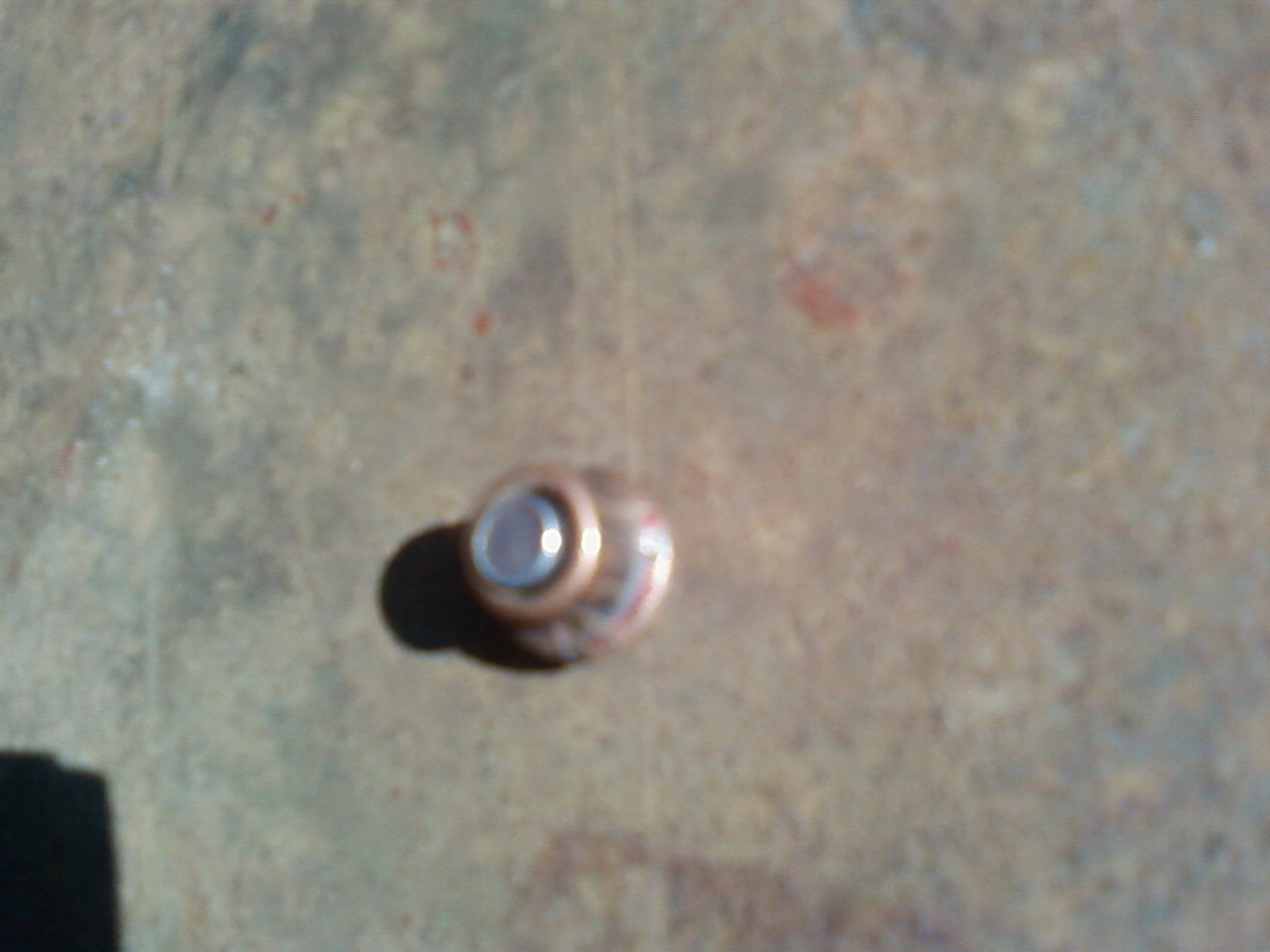

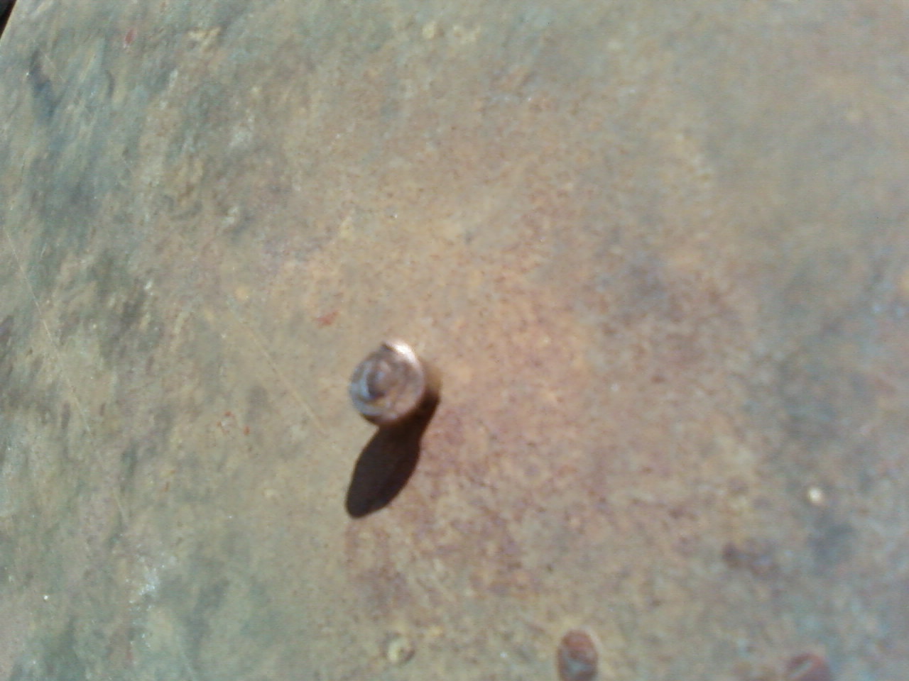

  19. Collectioner
    Collectioner Stabsfeldwebel
    2.473

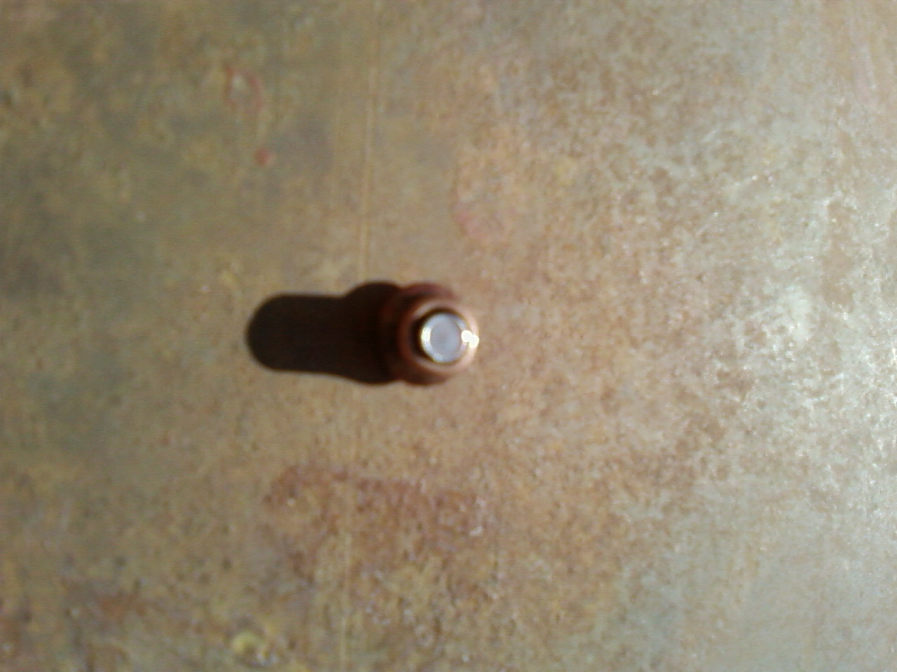

    Вот пуля со стальным сердечником, прихватил из тира специально. Производитель патронов - ЛПЗ точно :smile_8:
    Фото с телефона, извиняйте :oops:

  22. Kugel
    Kugel Moderator
    1560
    2.981
    5.368
    ППМ9С однозначно означает свинцовый сердечник!
    Это информация самого ЛПЗ.
    Помимо такого обозначения существуют и некоторые другие( расширенные и дополняющие), которые чётко делят макрировочными обозначениями на таре патрон 9х18 на патроны со свинцовой и патроны с пулей со стальным сердечником:
    Патрон с пулей со стальным сердечником - 9ППМ9.00.000 - цифровое обозначение 9х18. Вес пули - 5,75-6,15г, что близко соответствует советской 6 граммовой пуле.
    Патрон с пулей со свинцовым сердечником - 9ППМ9С.00.000 - цифровое обозначение 9х18-7. Где 7 означает примерный вес пули около 7 грамм - 6,75-6,95.
    Так что оружейник немного ошибается.
    А в тире можно наковырять любые пули.. новые прилетают, старые отлетают...или одну маркировку на укупорке перепутать с другой или.... короче этих "или" может быть много.
    Надо брать патрон и разбирать:)
    Кстати при поставке в гофрокартоне патронов с пулями со свинцовым сердечником уложено 896 штук(что мы и видим на фото), а при снарядке патронами со стальным сердечником - 1000 шт(чего мы не видим :)).
    С ув. Kugel

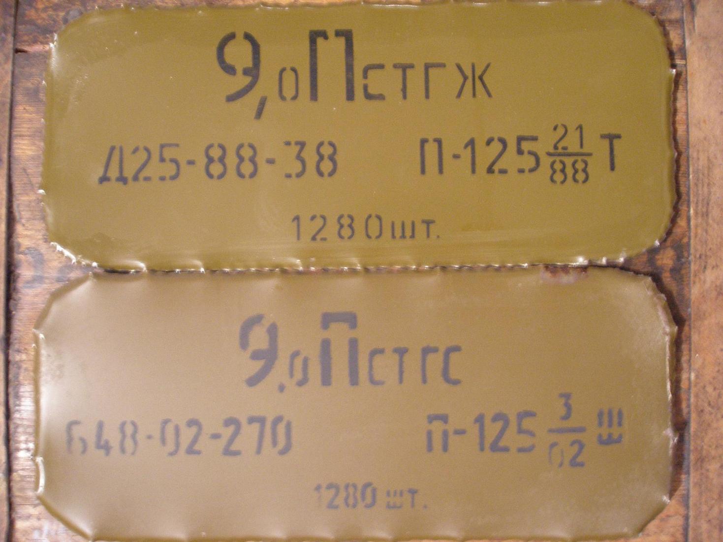

    тогда обратите внимание на разницу в весе указаную на коробках в правом нижнем углу при одинаковом количестве патронов упакованых в них.
    если обе коробки с патронами со свинцовой пулей то откуда разница???
  26. Kugel
    Kugel Moderator
    1560
    2.981
    5.368
    Как же со свинцовыми пулями??? Они с разными пулями:). 9стгс - это пуля со стальным сердечником... и естественно общая масса патронов меньше.
