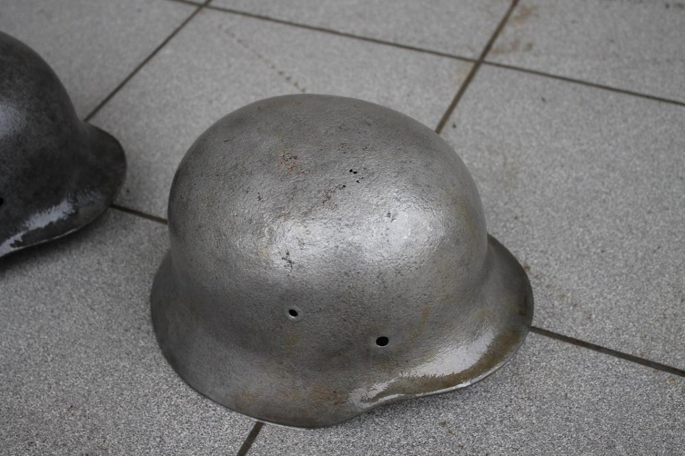

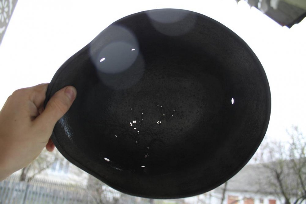

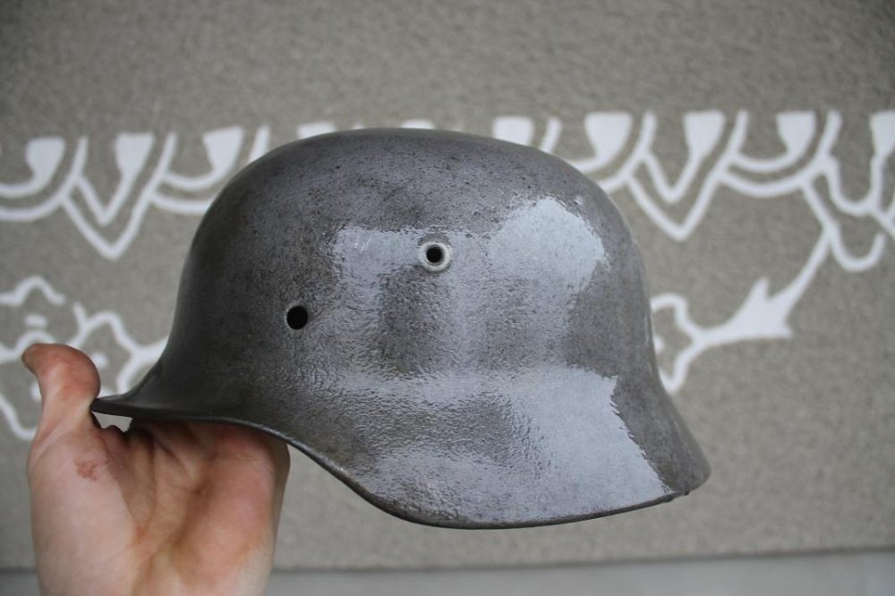

    Есть вот такая касочка. Хочу её перереставрировать так сказать... Проблема в том что когда лет 5 назад я её сам реставрировал, то при шлифовке наждачкой, стер половину и так небольших люверсов. Из-за этого хочу переделать ее в М35 (выточить и вставить люверсы). Нормально так будет? Или есть еще кое-какие отличия М40 от М35???

    Форма самого шлема другая у м40. Купите люверсы и сделайте ее как была, 40-кой.

    Можно напаять оловом с добавкой мелких лужёных стальных опилок потом вывести форму надфилем и наждачкой .

    Все таки спилю остатки и поставлю люверсы как на М35. Сомневаюсь что у меня хорошо получится с припоем...)

    А потренироваться ? Не попробовав не узнаете , да и краска на М35 другая .

    Все же М-40 должна быть М-40. Лучше попотеть с оловом, чем испортить шлем. Да, именно испортить. Ценность в исторической достоверности.
    Хотя шлем ваш и вы в праве делать с ним что угодно.

    Если сомневаетесь,то поставьте как у м 35,м 40, 35 принципиально не чем не отличаются(ну окромя состава металла),тут камрад насчет формы шлема говорил,так у производителей разных, и формы разнятся.С ув

    Они те только отличаются люверсами , но и куполом.
    Правильно человек подсказывает, шайбы припаяйте или на худой конец приклейте и у Вас выйдет по люверсам производитель SF.

    А смысл так рукоблудничать? Эти шайбы, любого диаметра, в любом строительном супермаркете 5 рублей за 8 штук (приблизительно), только диаметр отверстия нужно расширять кернером.
    Прежде чем ставить люверсы от М35, нужно старый не стачивать, а отпускать и отрихтовывать, потом сверлить, а если просто счухать, в полученную дыру люверс со свистом пролетит как в ведро. Тут так делалось, тоже 40ка была.

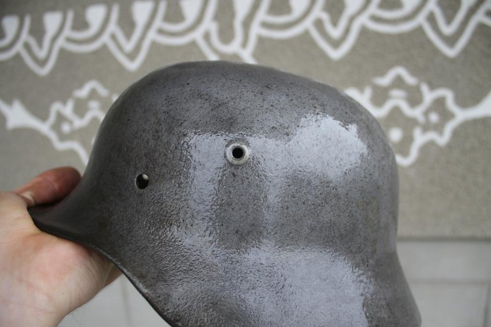

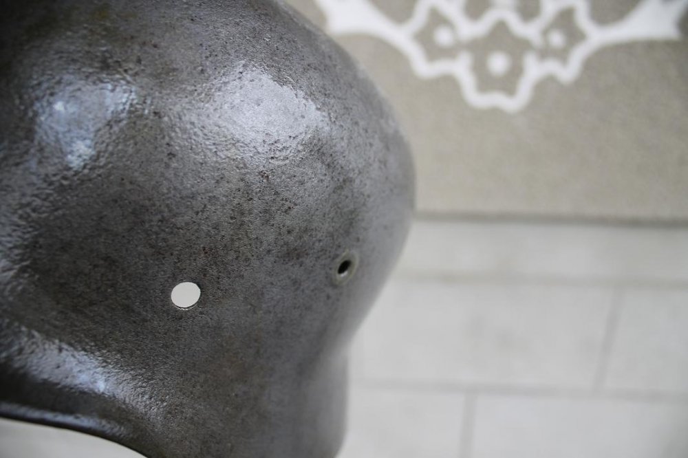

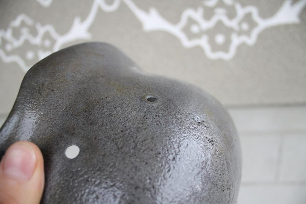

    Вот подробные фотки.

    Не надо трогать люверсы!!! Они такие и должны быть у м40. Посмотрите га мою 40ку, они выглядят также.

    Всё верно- чудесные, целые люверсы, не трогайте.

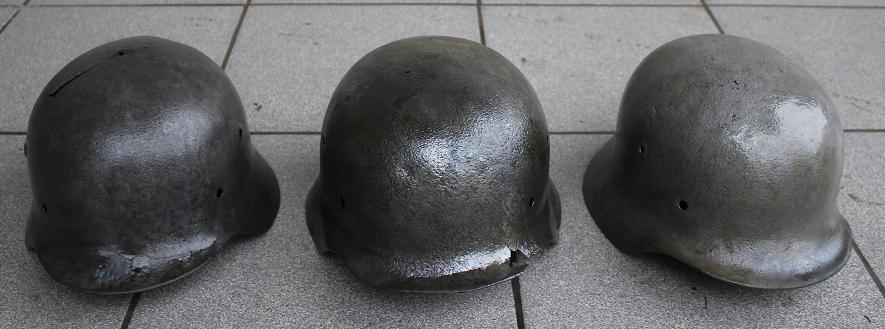

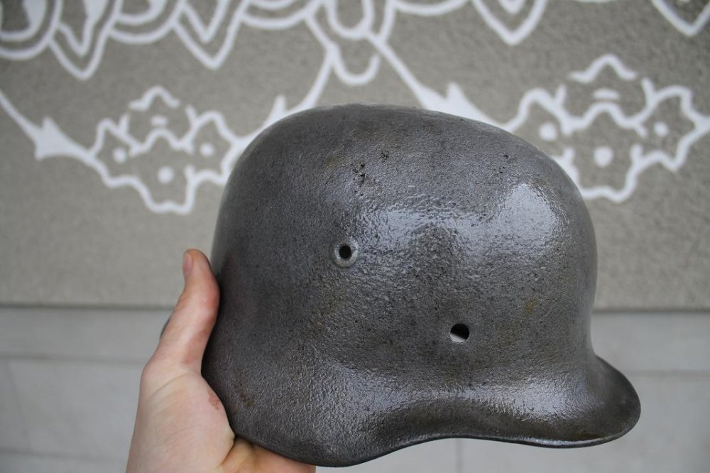

    Вот есть еще одна М40. Но купол в трещинах и погнут немного. Пробовал ровнять молотком.. но она пружинит.. как ее выровнять?

    Сперва нужно хорошенько прогреть паяльной лампой ,потом пробовать выравнивать, после отпуска металла он не должен отпружинивать. Либо же сразу прихватить сваркой

    После нагревания ни в коем случае не охлаждайте водой , подождите пока она остынет естественным путем
