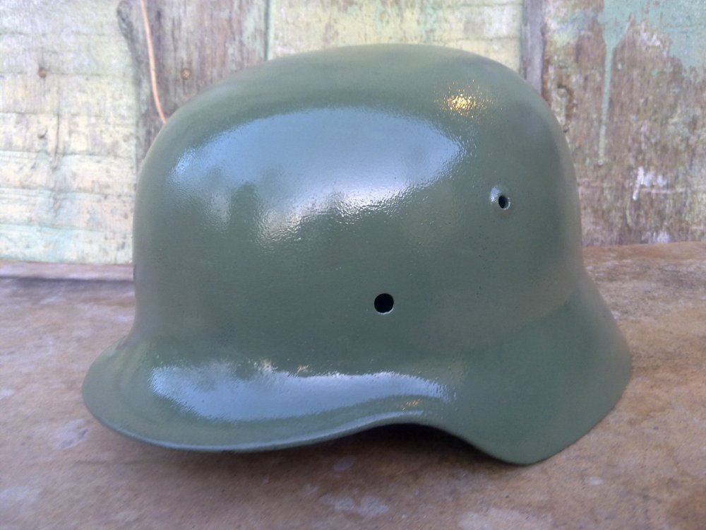

    После затемнения краски получилось вот такое, немного затер, состарил. Такой цвет пойдет? Пока это не конечный вариант, позже добавлю немного ржавых пятен, наклею декали.

    боюсь ошибиться, но такой цвет больше подошел бы на венгерскую М 37

    У Вас вышло всё наоборот - много оранжевого, мало тёмного. Если утемнить эту краску то можно красить противогазные бачки, на касках цвет другой. Даю один рецепт из нескольких окрасов М35: шприцем отмерьте 25мл жёлтой краски, 50мл чёрной и 0,6мл оранжевой.

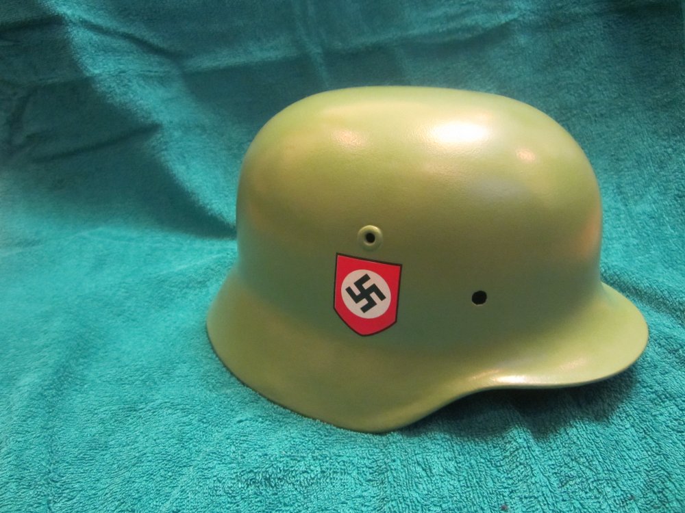

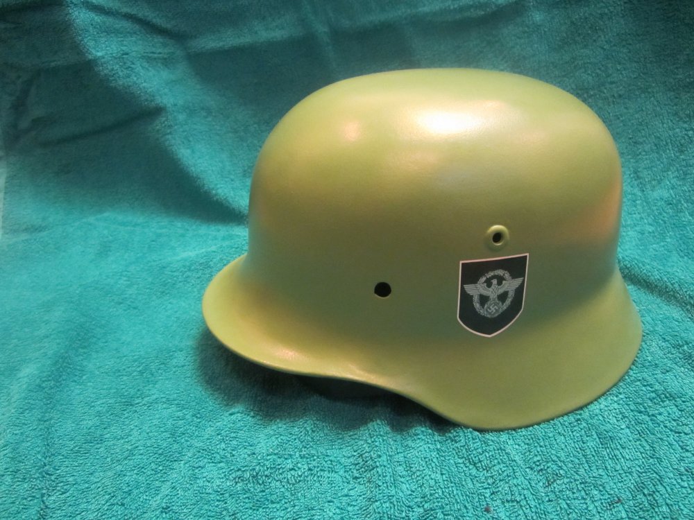

    Я вот тоже одному камраду делал каску. Мешал краску на базе рал 6006. Если интересует могу дать рецепт. С ув. F.

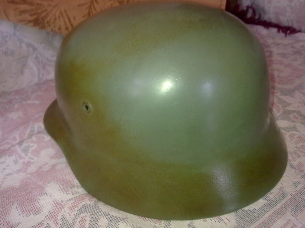

    Вот фото 1 - каска до матирования и затирки ржавчиной, фото 2 - нулевкой снял слой ржавчины на части каски (для сравнения оставил слой ранней, с ржавчиной). Оранжевого стало меньше? Мешать разные краски не планирую, т.к. покупать специально желтую, оранжевую и черную будет накладно (мин. разлив - 100 мг по цене 10 у.е.). Делаю для себя, поэтому можно предположить, что были разные оттенки и со временем краска могла немного изменить цвет. Дополнительно позже обработаю копотью от резины, станет темнее.

    Да не надо не каких дорогих красок , кроме тиккурилы конечно . Добавляется любая зелёная , чёрная и белая. Оранжевой у меня даже и в мыслях не было мешать. И все эти краски не дотянут даже и до 10 у.е. :)

    Присоединяюсь, используйте смело ПФ115 красу, что продаётся в строительных магазинах не только в 900гр. баночках(прибл. 25грн) но и в малой ёмкости кажись 400гр. (прибл. 12грн). Если хорошо поискать можно и матовую найти чёрную или белую. Простите Юрий, где Вы брали РАЛ 6006?
    Amadeus Вас понял, затирка и пыль придали иллюзию другого цвета, ну теперь ждёмс утемнения. Может и вытянем приблизительно на такой вот цвет как и был у неё раньше[​IMG]

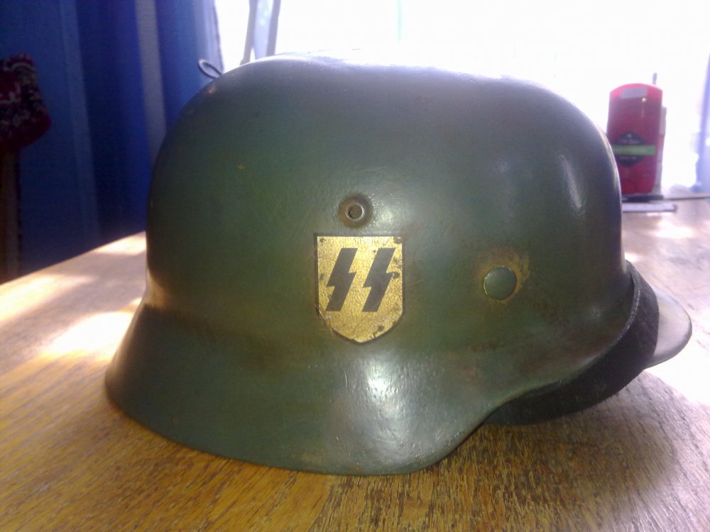

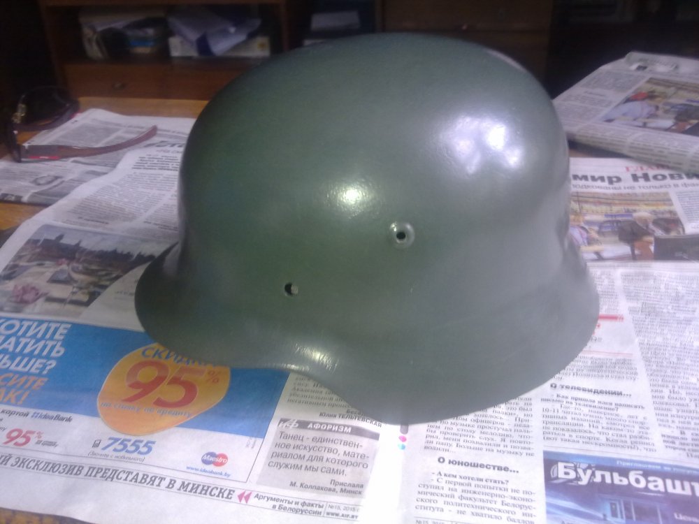

    Опять перекрасил. В последнюю краску добавил немного чистого 6011, чтобы уменьшить количество 6006 и с баллона надул матовой черной. Потемнело. Фото дома (1) и на улице (2). Вот только сам цвет 6011 светлее. Получается обычный цвет для каски не подходит, его нужно темнить или использовать другой цвет по ral. Надеюсь, уже лучше? Когда шлифую наждачкой, цвет светлеет.

    думаю такой цвет больше подойдет на М42

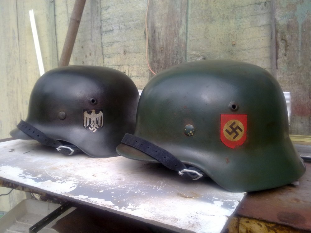

    Наконец-то закончил. Немного состарил, цвет получился близок к 6011 согласно ссылки ( http://ral.ru/RAL6011) правда телефон что-то слишком темным его сфоткал, в жизни шлем светлее. Для сравнения м42 в 6006-м цвете. На этом, пожалуй, и остановлюсь.
