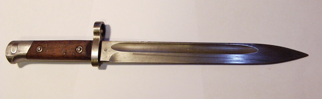

    Уважаемые форумчане, возник вопрос по применению штыка м.90
    Если тема не в том разделе, просьба к модераторам перенести в нужное место.
    Сей образец штыка именуем у Кулинского под номером 865 как штык к винтовке системы манлихера образца 1890 г., однако как таковой винтовки манлицера образца 1890 года нет в описании ни у Жука, ни в других источниках, изученных мною.

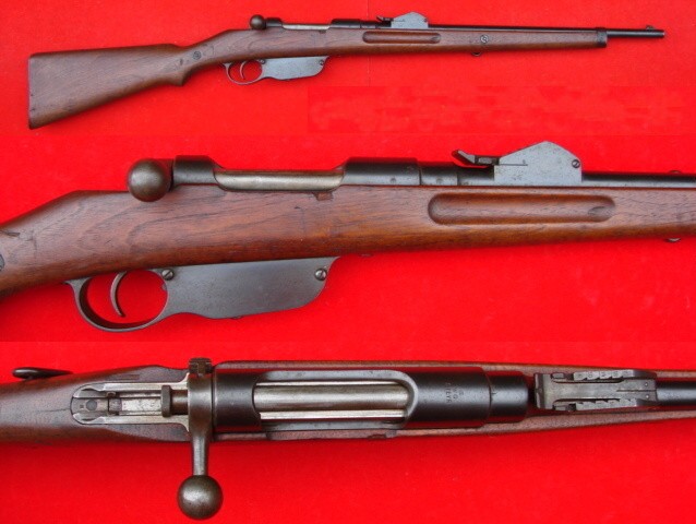

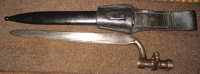

    Как самостоятельная модель собственно имеется кавалерийский карабин образца 1890 г. калибром 8х50 мм, с патроном на бездымном порохе. Однако у данного карибина не имеется шины для крепления штыка и для этого карабина как я понимаю использовались эрзатц штыки, как на прикрепленном мною фото (любезно предоставленном мне Vivatom)

    Собственно сам вопрос после такого долгого вступления - на какие винтовки или карабины были изготовлены штыки М90, фото которого я прикрепил в первом посту темы.
    Заранее благодарен всем, проявившим интерес к данной теме.

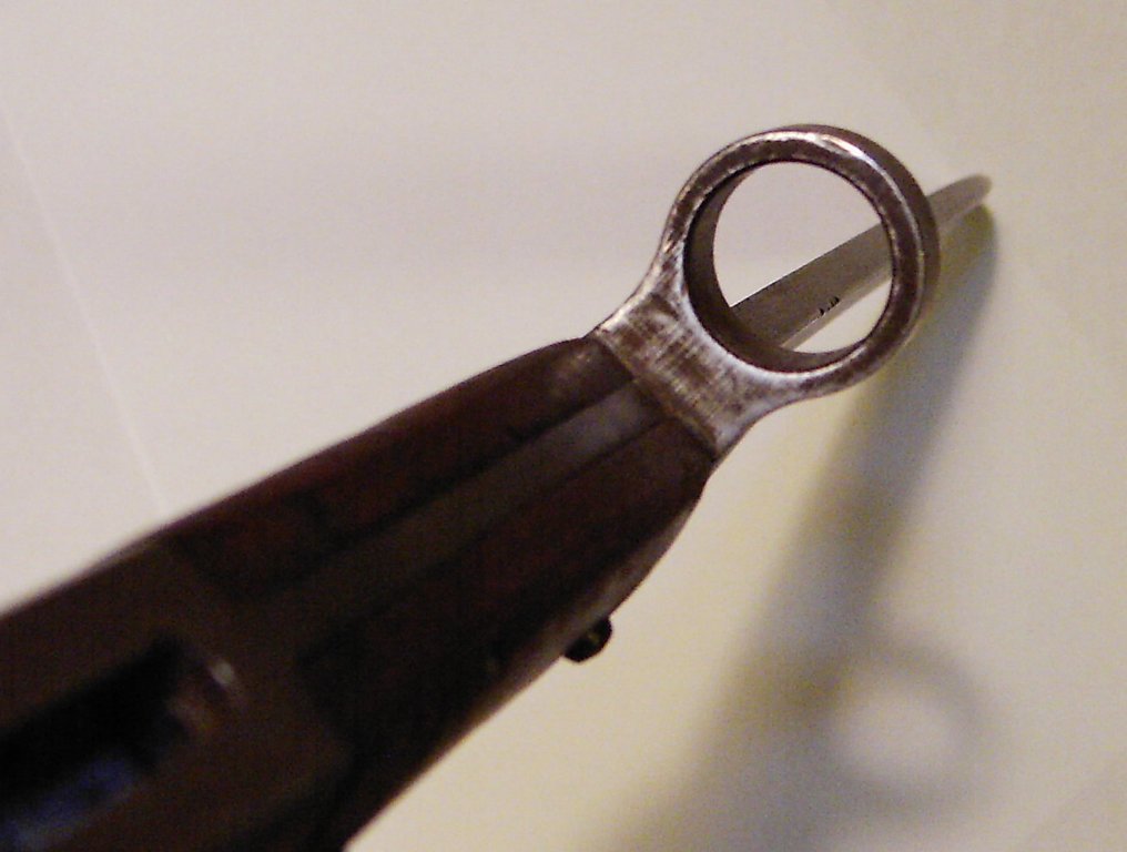

    Задам еще один закономерный вопрос в продолжении темы - в какое время и по каким соображением, и собственно, как долго и для каких винтовок или карабинов выпускался штык обр. 1890/95 г. поскольку у того же Кулинского он описан как опять же штык к винтовкам образца 1890 г. (?).
    Размеры данногот штыка опятьже по описанию Кулинского, что и у м88 и у м90.

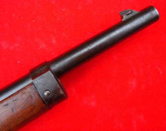

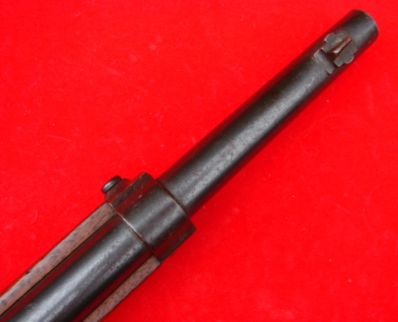

    Кстати, что то я затупил, предположив, что крепежный болт на кольце штыков обр. 86 и 88 был убран с целью не мешать прицеливанию, и получился штык м90, так как на винтовках М86 и М88 шина для крепления штыка располагалась слевого боку ствола и крепежный болт ни как не мог мешать прицеливанию.
  10. sacho
    sacho Feldwebel
    849
    Мой адрес Советский Союз.
    На первом фото шина на винтовке М86, на втором фото шина на винтовке М88. Фото солдата с винтовкой М88 - виден способ крепления шыка сбоку от ствола.
