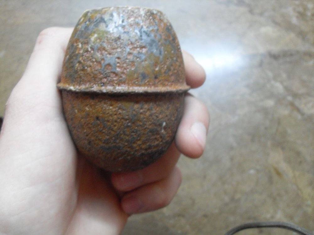

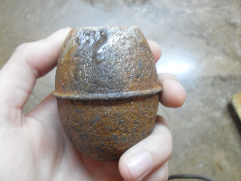

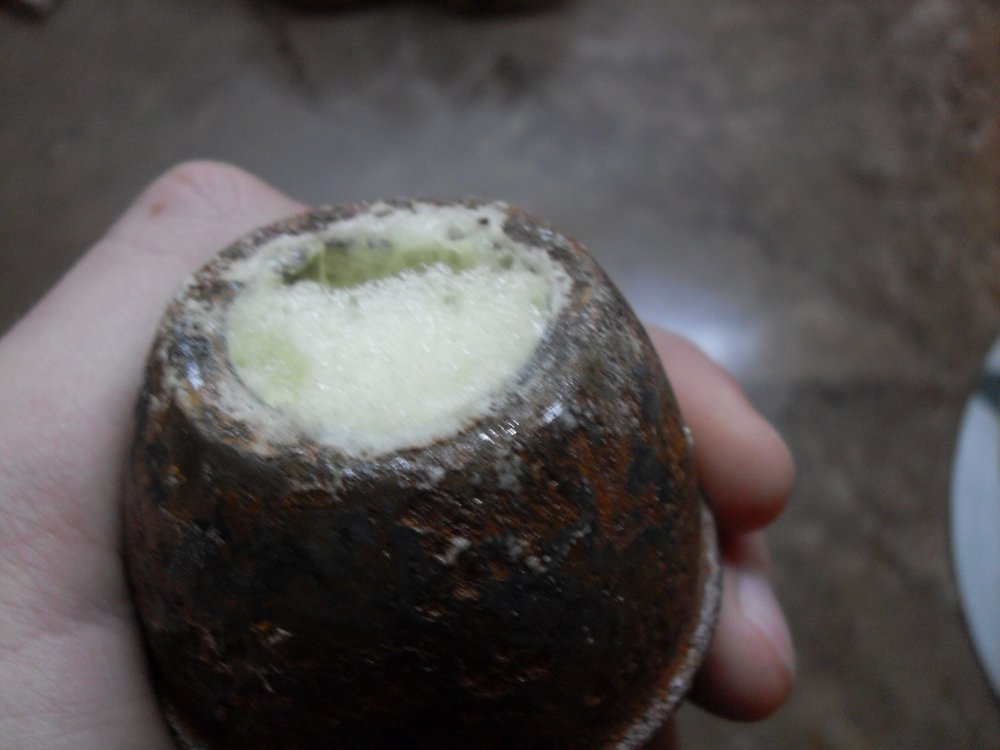

    Попалась мне вот такая граната , кто подскажет как дальше ее отреставрировать !?

    введите в поиск на райберте тем по реставрации Яэц уйма..

    Металл крепкий.Я делал так:брал эпоксидную смолу,растирал в порошок графит,смешивал всё это и обмазывал нужный предмет(можно обматать чем нибудь,чтоб не стекала эпоксидка).После засыхания работа наждачкой.Графит даёт черный,почти матовый цвет.
    А так,камрад выше правильно сказал - тем много.Вот одна из них

    сначала вычистить до голого метала.

    Только зачем пеной заполнили гранату.У вас потерь на корпусе нет
    Klaus Winter подобається це.
  6. Klaus Winter
    Klaus Winter Stabsfeldwebel
    998
    Бессарабия
    Такой она мне досталась , я не заливал .

    Выпалите её .Отлетит ржавчина и пена выгорит . Я так поступал с касками и с гранатами . Если на корпусе дыр нет , то шпакло лучше отставить в сторону . Каверны заделать только одной краской.

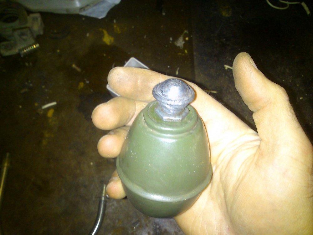

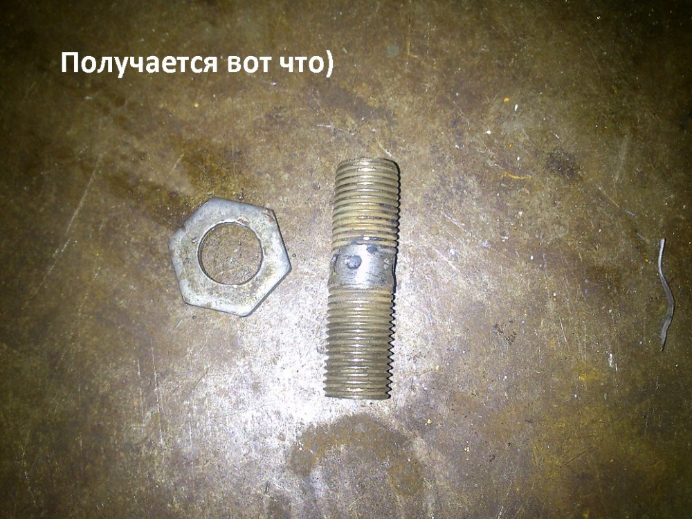

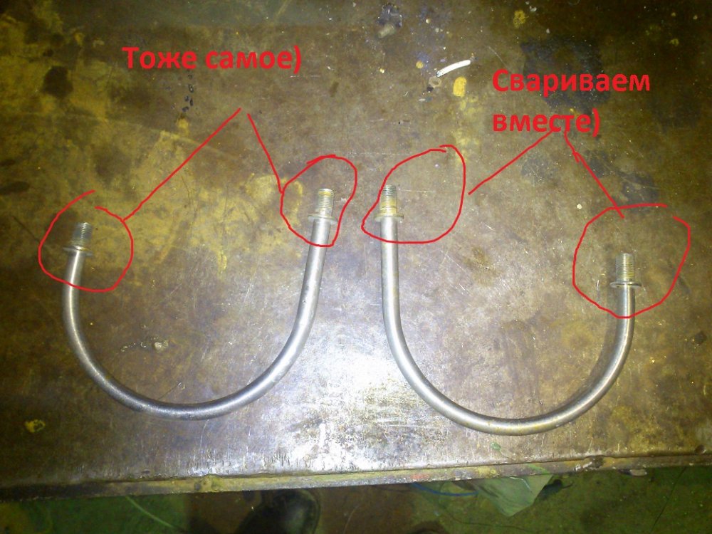

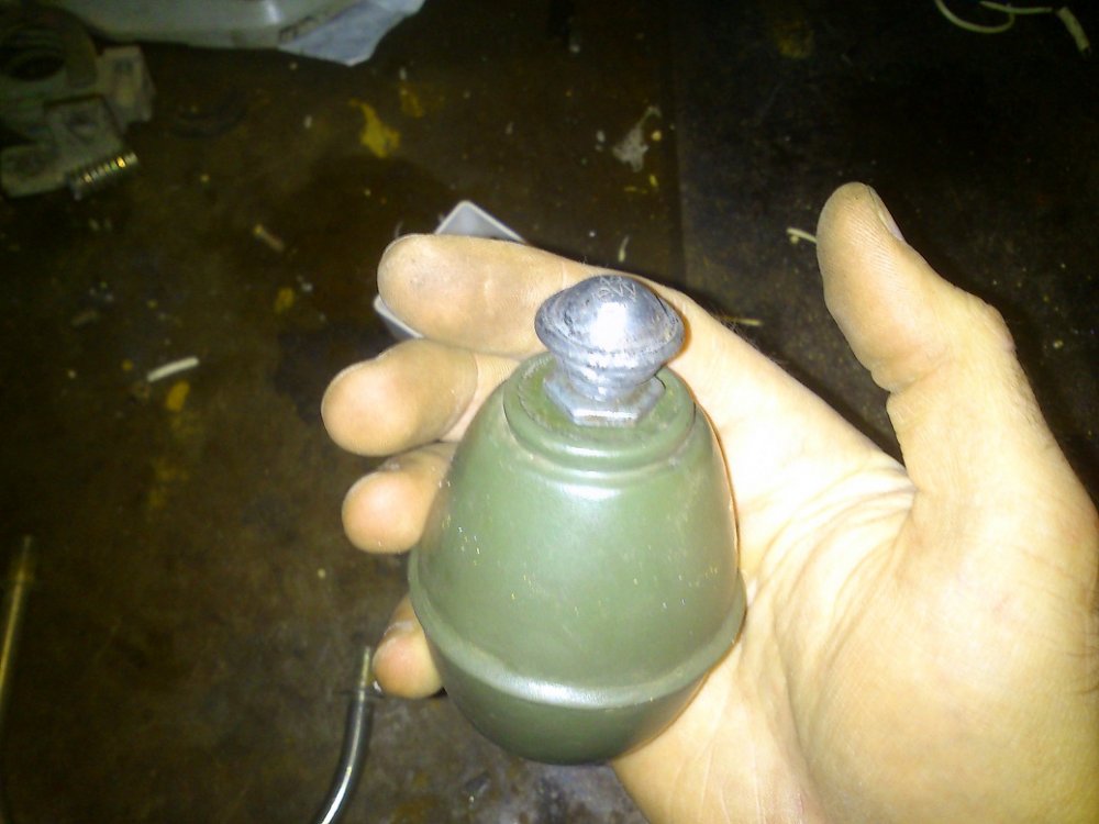

    Да простит меня камрад данной темы.Приведу пример,как сделать вещицу(как точно назвать не знаю) с резьбой на колпачёк и гранату.

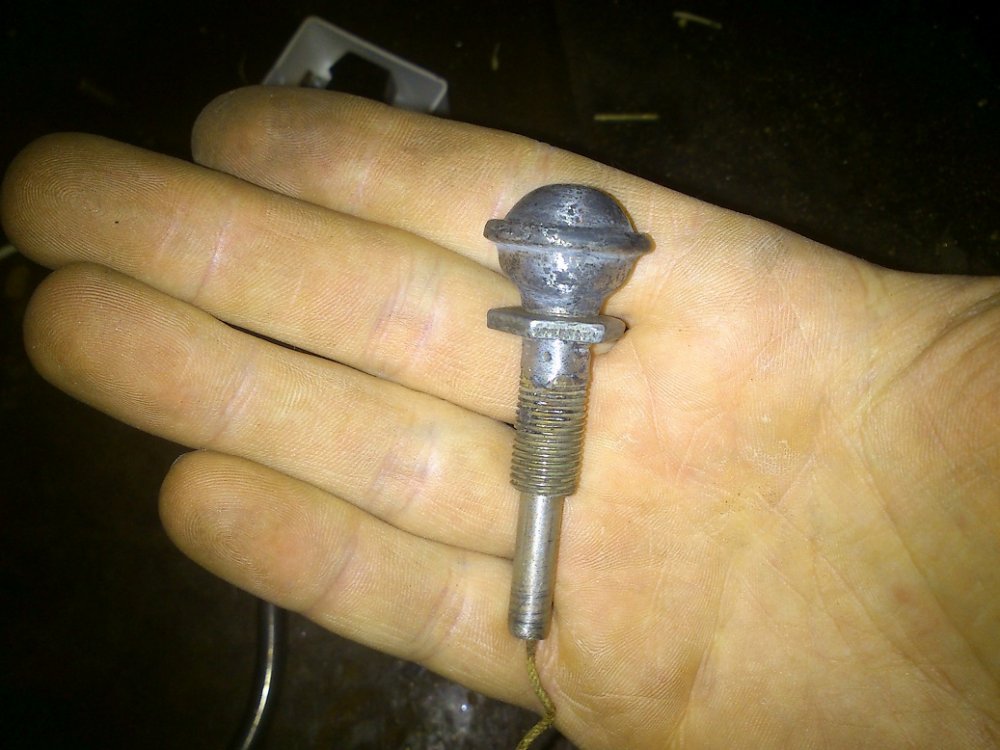

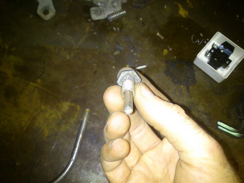

    Вот такое): берём старенькую советскую люстру,отрезаем резьбу"два конца резьб" и привариваем одну к другой сваркой.Получается как бы вещица с резьбой на двух концах.Самое приятное то,что диаметр резьбы на М39 и резьбе люстры идентичны:smile_6:вобщем свариваем резьбы вместе.Та что в гранату ввинчивается,она хорошо входит и сварки не видно,но та резьба,что для колпачка - её нужно стачивать или отрезать.потому как колпачёк может не подойти(колпачков я так поняд по ходу два вида).Вобщем получается то,что вы видите на фото.Оно конечно не "оригинал",но для начинающих камрадов:beer: самое оно.
    Останнє редагування: 16 січ 2014

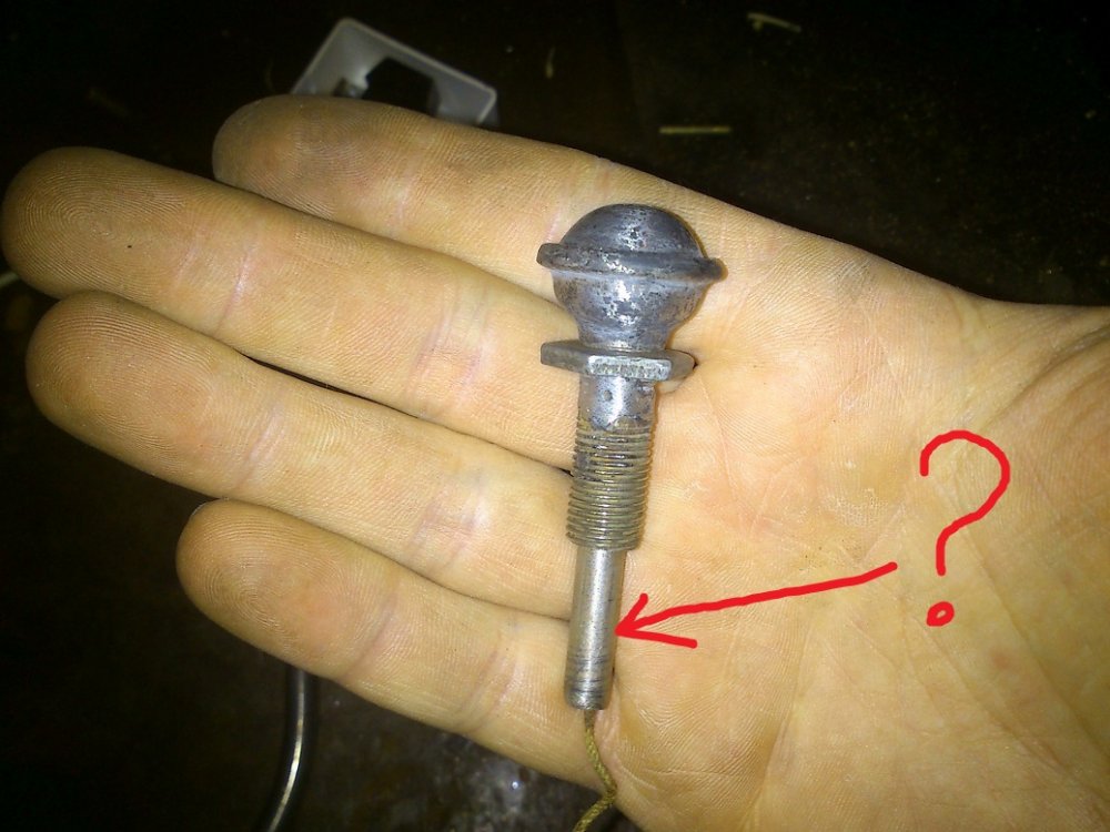

    Да,забыл сказать,что гайка с люстры тоже такой же резьбы.Так что М39 чисто с гайкой"Без барашка" самое оно.Наеюсь,что доступно показал камрадам то,что можно сделать с подручных предметов такую вещь.Вместо детонатора"правда не похоже(,но вроде приятно глазу"вставил полую трубку с антенны радио и залил эпоксидкой,чтоб не выпадала.На мой взгляд не плохо.А капроновую верёвочку на работе не нашёл,взял старый ремень с авто и вытянул оттуда капроновую;)
    Извиняюсь,если есть ошибки в словах.Малость сегодня:beer::beer::smile_10:
    С Ув.Алексей.

    каким образом завальцовку запала восстанавливали ?

    Запала?Смысле этого?

    вот на этом что на шейке корпуса завальцовка
  15. Докуч
    Докуч Feldwebel
    929
    Украина, Донецкая область
    Честно сказать в этой части я ничего не восстанавливал:),т.к. это место было ооочень крепкое.Я пытался проворачивать,но без результатов.Так и оставил.Единственное - при реставриции,немного эпоксидки накапал(а то мало ли,отвалится когла нибудь).Так что изначально у меня завальцовка крепко сидела;)
