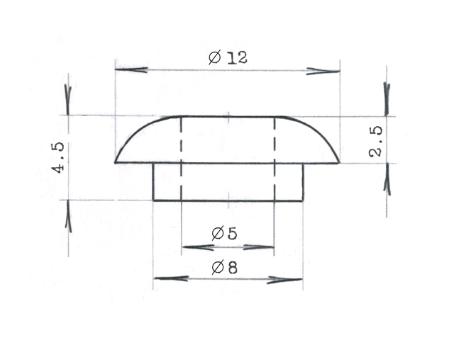

    Сравните по размерам с чертежом(взят у Юргена).Лучше,ИМХО,заказать по этому чертежу у любого токаря,я себе заказывал-сделали без проблем.С ув.

    Великоваты в качестве люверсов. заказывал по чертежам Юргена - делали без проблем. Расклепывал шариком от подшипника

    Спасибо, да и я так подумал,вот эти чертежи я и искал.Ато не люверсы получаються а рога целые:)Ещё вопрос а как их правильно вставлять,точнее как закрепить.С ув.

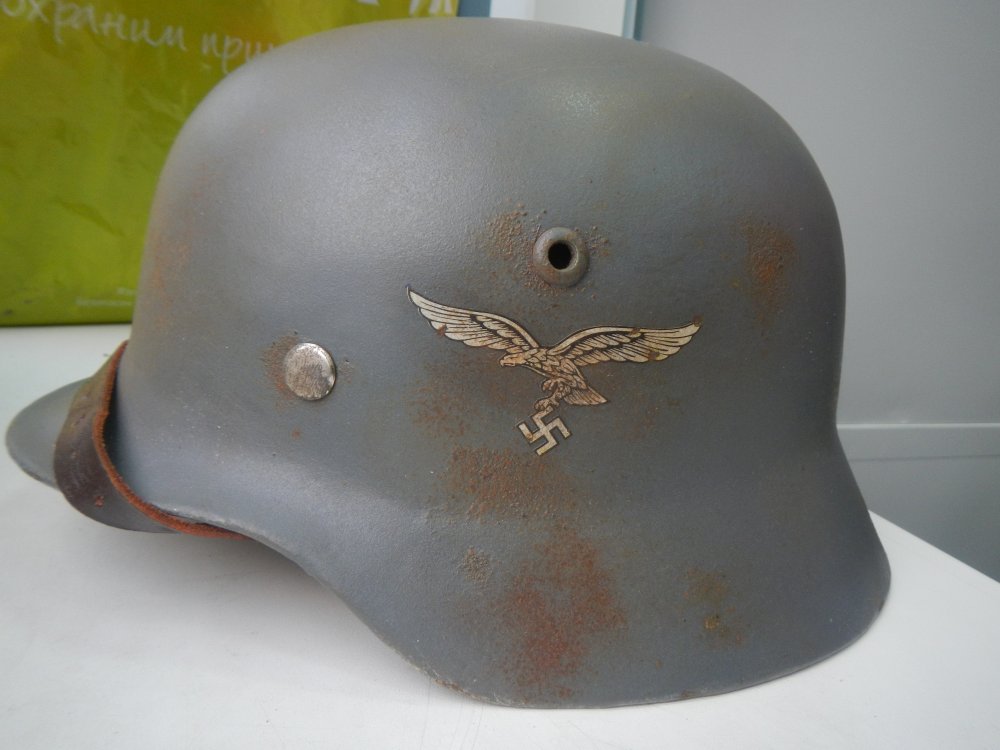

    Вот фото с люверсами,брал здесь на сайте.Так что в их соответствии чертежам даже не сомневаюсь:)

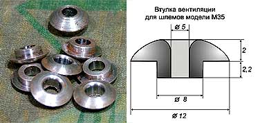

    Вот для наглядности , сравните .
    Volkssturm та Erwin91 подобається це.

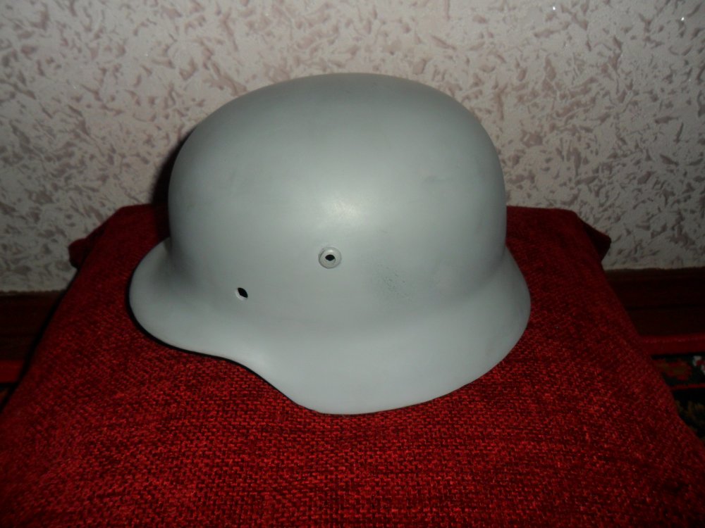

    Вот собственно обновлённые люверсы,мерял по своей побитой М 35 Наконец-то сфотографировал

    Ух,камрад.Надеюсь это ракурс такой,потому как почти "рога"получились.Надеюсь ракурс такой:)

    Да я сам что-то посмотрел как на М-17:).не в курсе на сколько выступать должны?Лучше померяю

    Ну если вы делали по чертежу как в 13-м посте,то всё верно должно быть.А так более опытные дядьки должны подсказать .

    Я покупал уже готовые,увы не знаю по каким меркам делали:(.Должно всё правильно быть,дело в том что каска мне шпаклеваная уже попалась,наверно слишком толстый слой был вот и торчит теперь.Говорили опытные дядьки нельзя брать шпаклеваное.А хотя,человек сколько труда вложил она идеально ровная была:smile_15:Подгоню немного под себя да и всё,впринцыпе как он мне и говорил

    Высверливать,есть два варианта вентеля,как по мне правый интересней,у Вас получился как на фото H-250.jpg

    Да,правый похож на оригинальный,который у меня на битой М 35 сохранился,а вот левый похож на тот который сейчас стоит,однозначто буду переделывать:)
