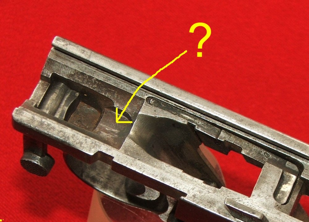

    Очень дельный совет! Стучать молотком - это варварство.Постепенное наростающее давление (+ВД шка) сдвинет любую ржавую деталь. Нужно только грамотно всё "зажать и упереть". Сам неоднократно и с успехом использовал этот способ для разборки "мёртвых" девайсов, иногда приходилось изготавливать спец.приспособы на базе автомобильных съёмноков для шаровых опот и выпресовки сайлентов.....:)
    А теперь по Вашему Люгеру : если он набрался "земли полный рот", то вполне вероятно ,что забился всяким га...ом подковообразный паз под пяточку рессивера на раме (см. фото). Зазоры там ну очень маленькие и если паз забит , то сдвинуть коробку до открытия защёлки будет проблематично, мало того пятка ,при движении в паз ,спресует ,имеющийся там мусор ,до прочной субстанции. Что бы это не случилось необходимо продвинуть коробку назад на пару миллим. , а затем вернуть её обратно в исходное положение.Через любое доступное отверстие шприцом с тоннкой иглой струйкой керосина (солярки) попытаться "вымыть" мусор. Повторять операцию многократно, постепенно увеличивая ход коробки до её полного отката.
