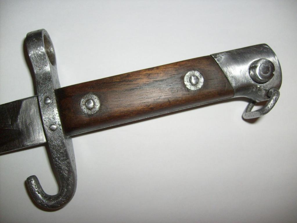

    Да, кнопка та же, разработал я ее, замочив еще на неделю после лимонки в ведехе и е...л молотком. Просто в этой теме я задавал вопрос как будет влиять лимонка на дерево накладок. Так как ни кто не ответил, я попробовал сам замочить рукоять в лимонке и проверил как ведет себя дерево после пребывания в лимонке. Результат нормальный. На дерево ни как не повлияло, а наоборот я считаю, что накладки очистились от верхней грязи. После того как я разработал кновку и привел рукоять в надлежащий вид(по моему мнению) я пропитал дерево накладок на три раза льняным маслом для живописи. Результат получился нормальный (тоже по моему мнению). Прилагаю фото конечного результата. Поскольку меня интересовал вопрос как будет себя вести дерево в лимонке. Я считаю, что тема закрыта. Спасибо всем, кто принял участие в ее обсуждении. Вопрос по кнопке штыка тоже закрыт, так же спасибо всем кто дал мне советы, я ими воспользовался и получил отличный результат.

    получилась классная штучка!!!:smile_12::smile_12::smile_12::)

    Хочу добавить: перед тем как пропитывать рукоять льняным масло я дерево накладок наждачил сначала наждачной бумагой № 120 потом 340, 400 и 600.
