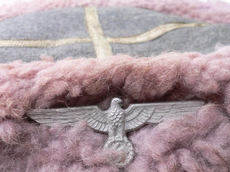

    Здравствуйте.

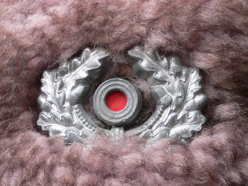

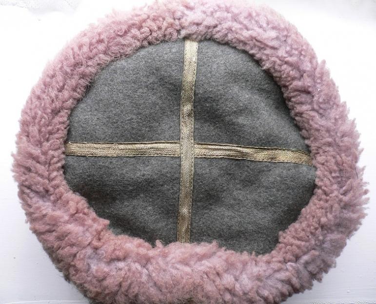

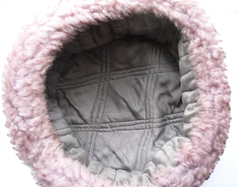

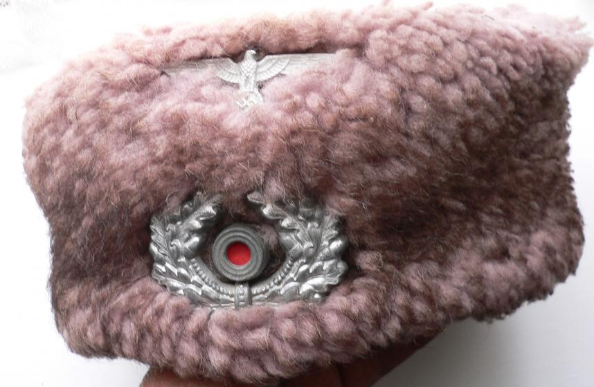

    У какого казачьего соединения в Вермахте были кубанки розового цвета?
    Ну и по оригинальности предмета тоже вопрос.

    Re: Кубанка, розовый цвет
    белый искусственный мех покрасился от времени или стирки. Лично мне доверия не внушает.
    Розовых не было точно. Вроде чёрные и белые.
    Как по мне сей экземпляр фейк.

    Благодарю.
    И за это просят 870 евро.
