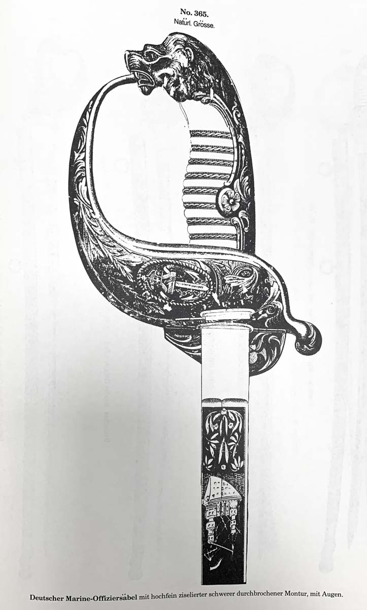

    Извините , что влезаю в ваши посиделки :)
    Я тут посмотрел коменты повыше .

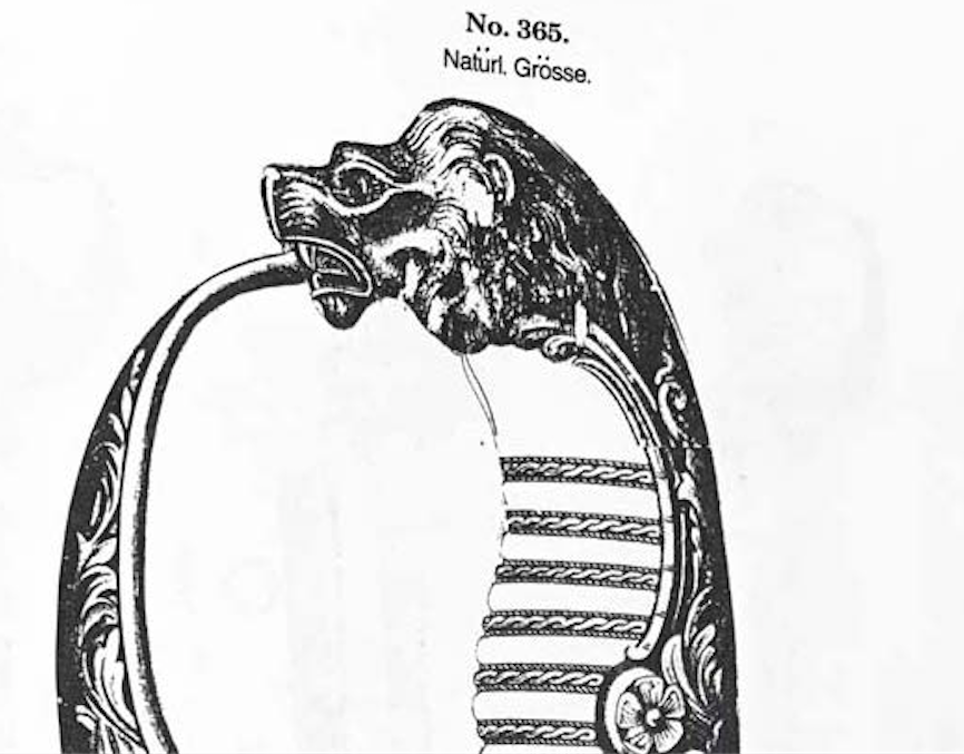

    Впечатлен нереально :)
    Это троллинг в духе сережи п ?
    Вы серьезно утверждаете , что надпись в каталоге " в пол натуральной величины "
    это признак миниатюры ?!! ?!
    Может это , как обычно , говорит о том ,
    что величина рисунка на листочке вполовину меньше натурального изделия ?
    Хотелось бы услышать , что может означать надпись " в натуральную величину " ?
    Может это макет из папье маше ?
    Или есть другие варианты ? :) :) :)
  6. thebig
    thebig Moderator
    6.464
    Deutschland, Köln
    Зачем мне что-то утверждать, если это чёрным по белому написано в каталоге. На известном фото из каталога Аугуста Люнебурга представлены изображения миниатюр кортиков. И это не говорит о том, что величина рисунка соответствует по размеру половине или трём четвертям размера кортика. Это говорит о соотношении размеров изображённых кортиков к размеру стандартного кортика. Вы, очевидно, не совсем понимаете, что значит речевой оборот «как обычно». Как обычно, если в каталоге указан размер, то это размер предлагаемого предмета, либо в натуральную величину, либо в 1/2, 3/4 и т.д. по отношению к стандартному предмету, а никак не по отношению к размеру страницы каталога.
    Странно, что Вы, годами находясь на форумах и постоянно комментируя темы, упорно ничему не учитесь и, с завидным постоянством, либо пишете заведомую ерунду, либо интерпретируете иностранные тексты самым невообразимым образом. Хотя это объяснимо, поскольку прогресс во владении иностранными языками или хотя бы одним иностранным языком, также отсутствует напрочь.
    Будет что-нибудь касательно сабель кригсмарине для ремонтников и т.д. или, как обычно?
  7. lgg1969
    lgg1969 Oberleutnant
    2.070
    Тихий Омут
    Не а . Доков больше не будет . Все сами . Я дал направление а там пусть будет как судьбе угодно .
    Люди просили не портить д#$%^&* и не мешать торговле доками .
    Да и действительно , чего это я как прометей какой то :)
    Все равно бесполезно и жадность победит :)
    Зря стараетесь меня задеть , ну право слово как детишки . Реально обидна только ложь .
    Вот она действительно унижает всех участников . И упорствующих глупцов и жадных мошенников и трусов , выбирающих хозяина .
    Да и форум шкварит . Кацапы , торгующие в личке , радуются .
    По теме .
    Так что означает надпись "в натуральную величину " ?
    Вы всерьез утверждаете , что каждый производитель выпускал по 4 /6 моделей миниатюр с разными ножнами ?
    И одну /две модели полноразмерные ?
    Кто из вас видел настоящий каталог ? Какой он величины ?
  8. thebig
    thebig Moderator
    6.464
    Deutschland, Köln
    По пунктам.
    Доков не будет, потому что их нет. Это раз. Чушь, типа той, что были стандартные кортики кайзерлихе Марине с пластиковыми рукоятями, доказать не получится никак, потому что они были только с рукоятями из слоновой кости.
    Никакого направления Вы на самом деле не дали. Просто написали ерунду, что, к сожалению, для Вас не ново.
    Я не утверждаю, что каждый производитель выпускал миниатюры. Но на показанной Вами странице изображены именно миниатюры.
    Надпись «в натуральную величину» обозначает, что в каталоге указана цена для стандартного предмета, который изображён на странице.
    Настоящих каталогов я видел достаточно. Я их, конечно, линейкой не мерил. До такой несусветной глупости нужно же додуматься!
    И ещё, с чего Вы решили, что Вас кто-то задевает? Вы берётесь обсуждать предметы, не имея знаний по теме. Вы приводите тексты из каталогов, не владея иностранными языками. Наконец, Вы пытаетесь что-то сказать, при этом совершенно не включая логику.
    Если Вас кто-то задевает, то только Вы сами. Если Вам нравится, когда над Вами смеются, то, как Вы сами, здесь написали, «…пусть будет, как судьбе угодно». Если же Вас это не устраивает, повторю ещё раз: вникайте в тему, включайте логику и подтяните хотя бы немецкий язык.

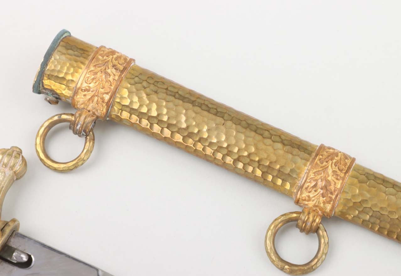

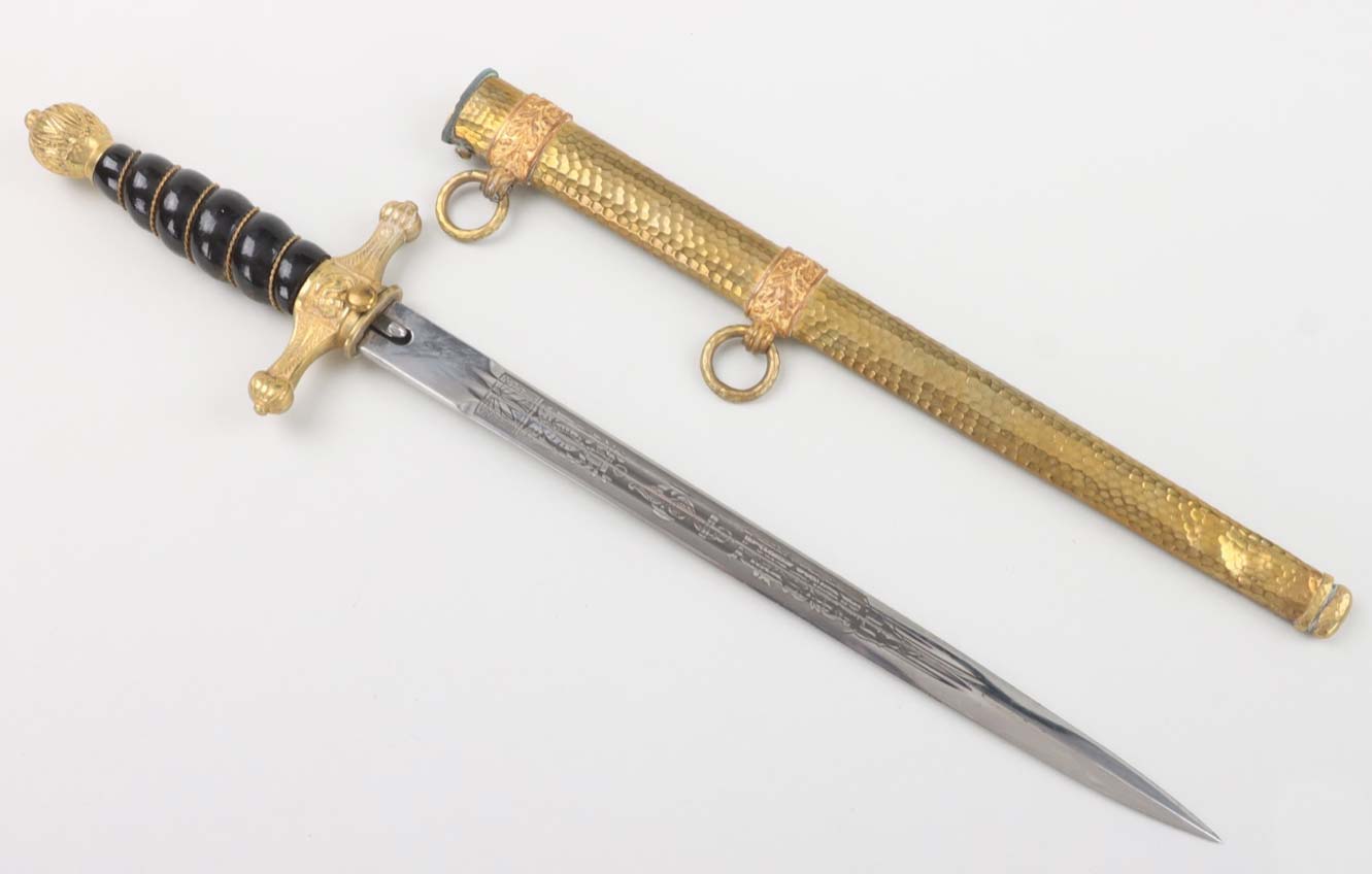

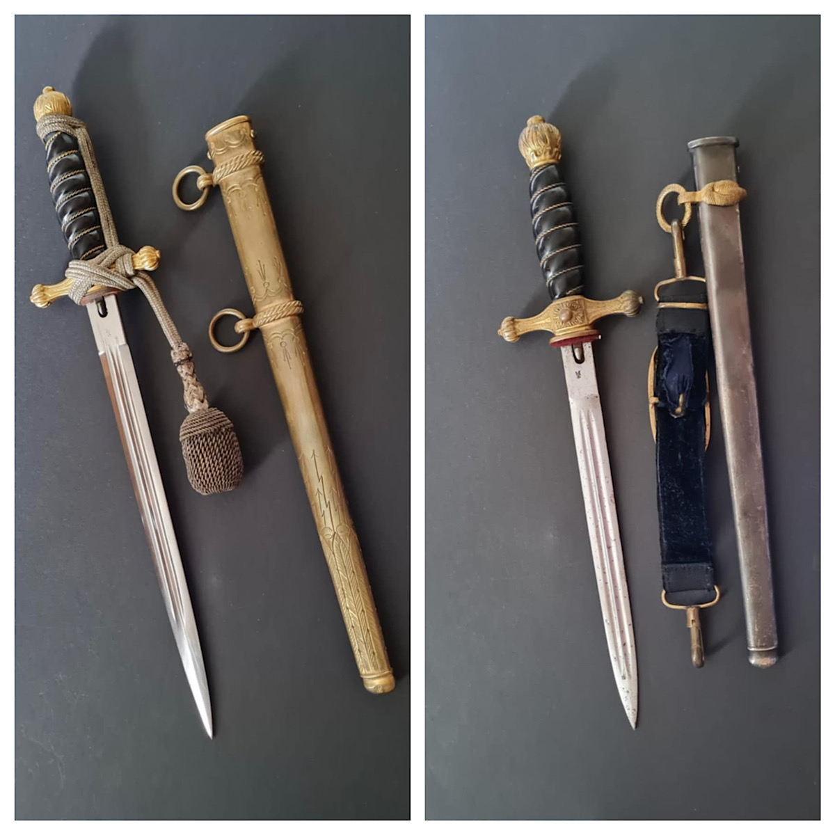

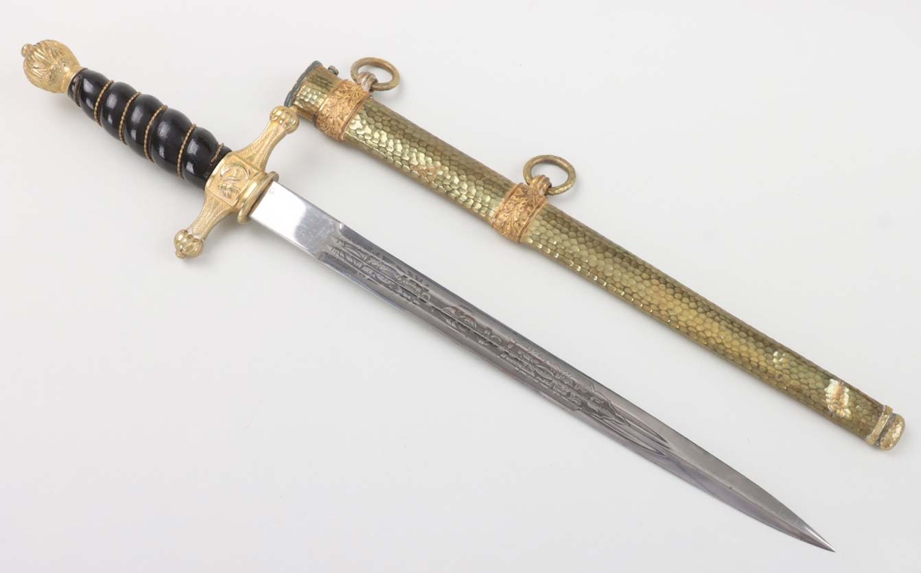

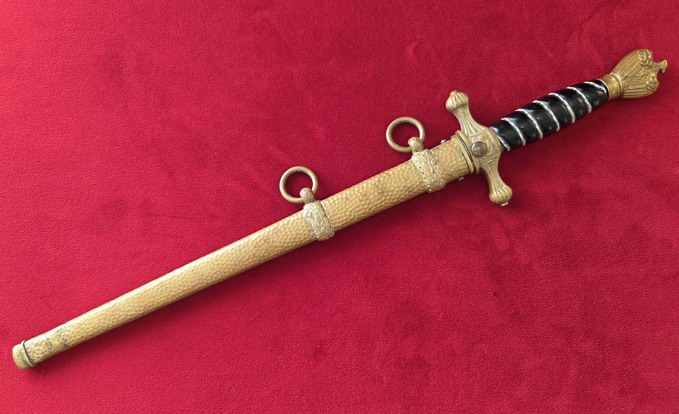

    А что можно сказать по оригинальности этих двух кортиков?
    Reichsmarine обр. 1919

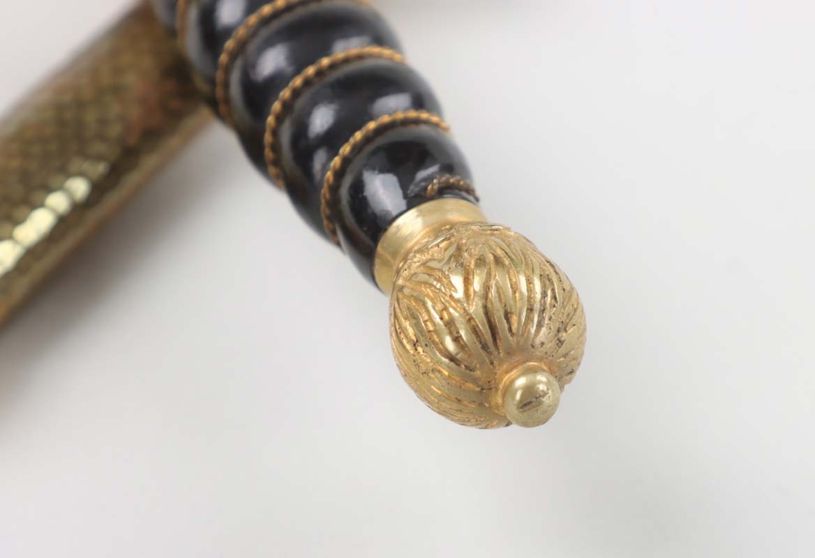

  10. tosha173
    tosha173 Obergefreiter
    150
    WorldWide
    Reichsmarine обр. 1921
    RR-01.jpg RR-02.jpg RR-03.jpg RR-04.jpg RR-05.jpg RR-06.jpg RR-07.jpg RR-08.jpg
  11. thebig
    thebig Moderator
    6.464
    Deutschland, Köln
    М1919 хороший. М1921-нет.
    tosha173 подобається це.

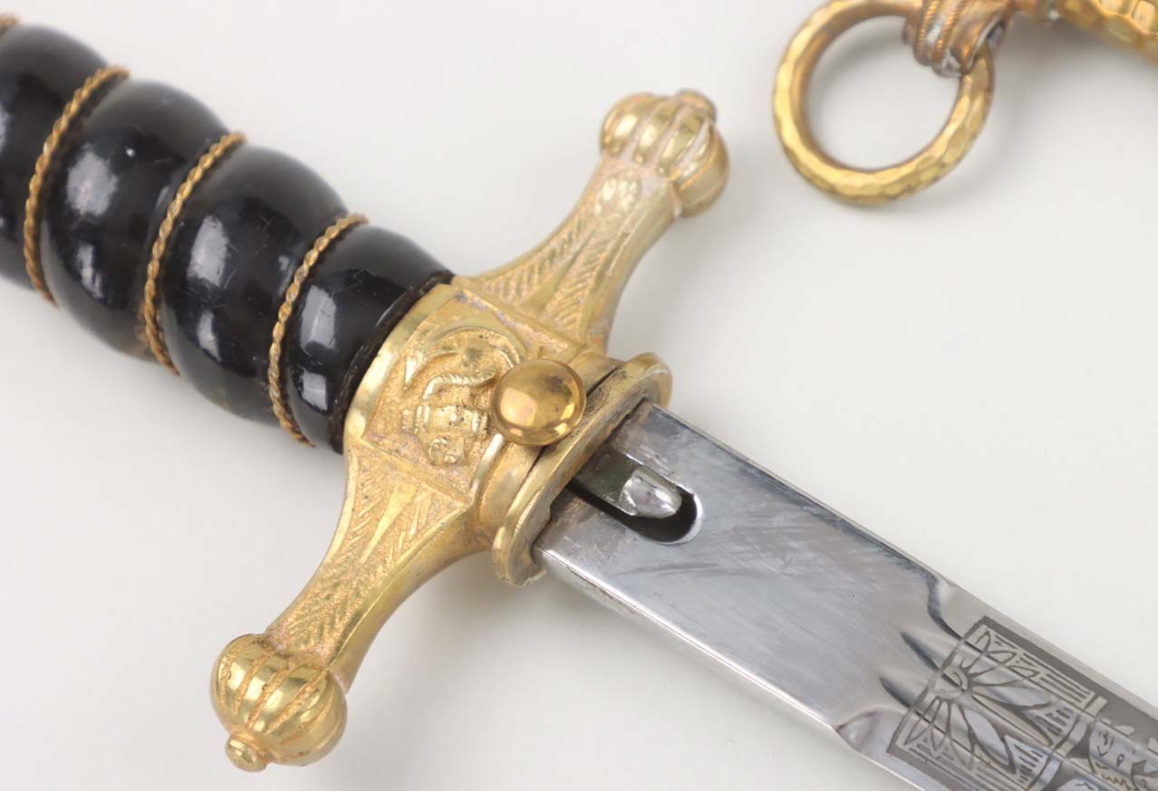

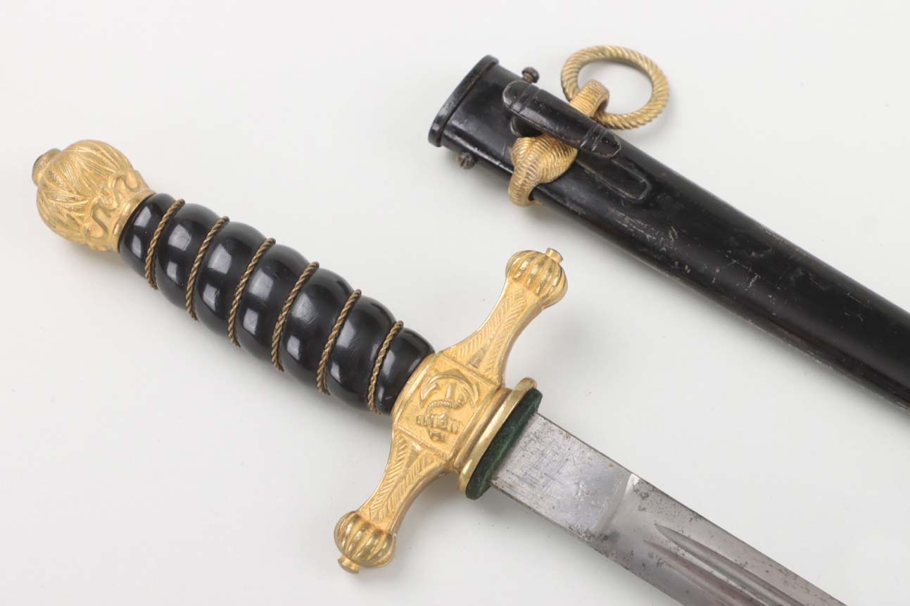

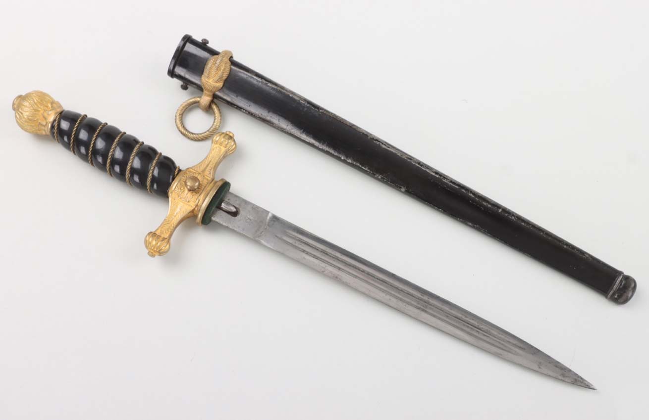

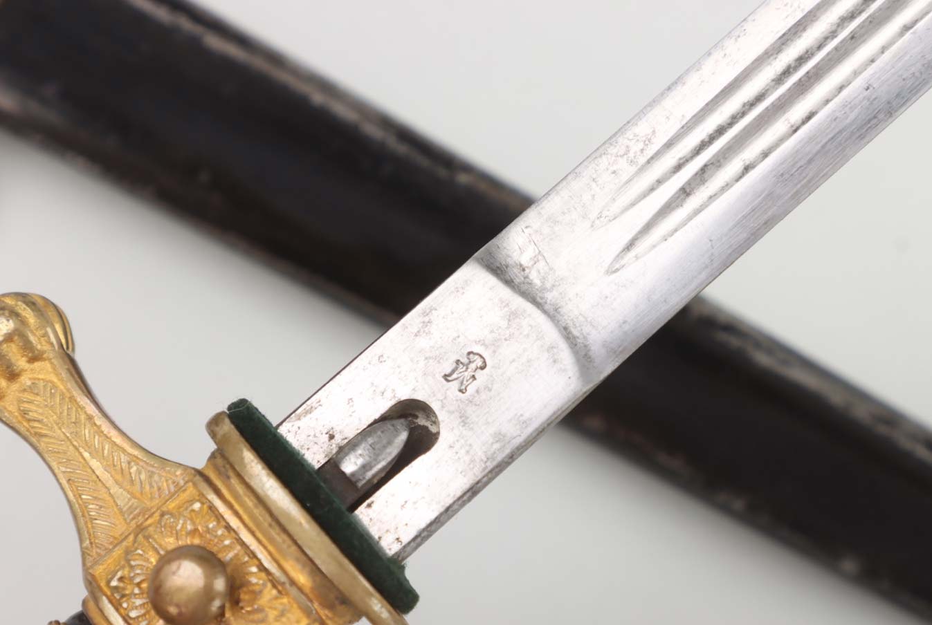

  12. tosha173
    150
    WorldWide
    А можно рассказать что не так с М1921?
    У меня возникли сомнения по ножнам. И да, там неправильно стоит рукоять, разбирался.
  13. thebig
    thebig Moderator
    6.464
    Deutschland, Köln
    Я считаю, что на нём, помимо всего, не его клинок.

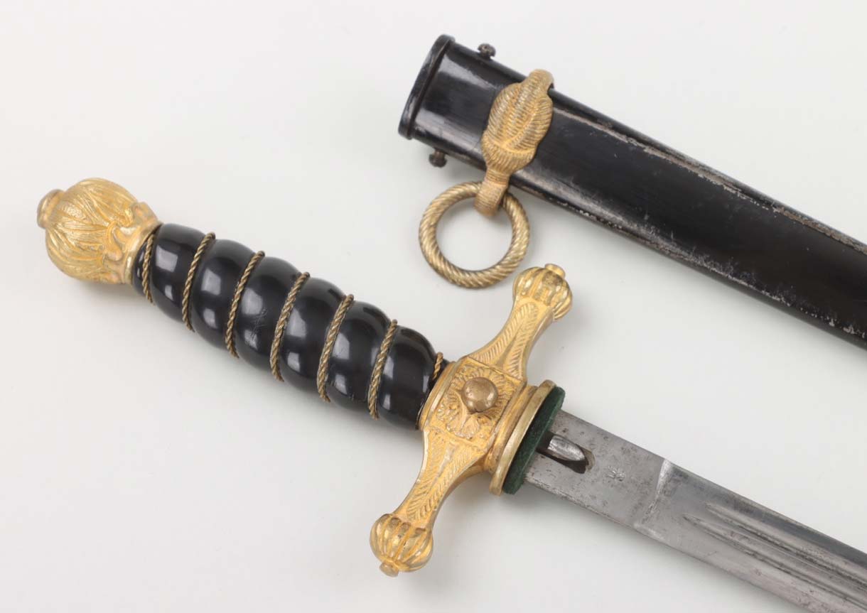

  14. tosha173
    150
    WorldWide

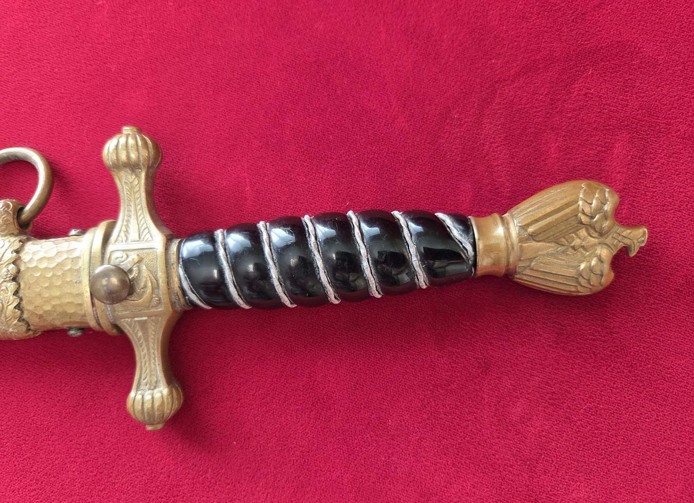

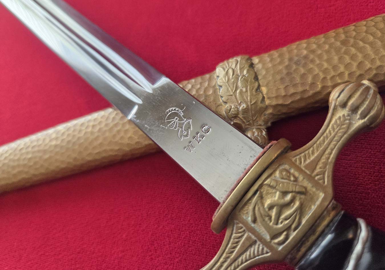

    Я извиняюсь за большое количество вопросов и кортиков на рассмотрение.
    Пожалуй последний в этой теме.
    По всей видимости, бывший М1921, владелец которого прикрутил навершие 3-го Рейха, продолжая службу (если всё оригинально).
    Хороший?
  15. thebig
    thebig Moderator
    6.464
    Deutschland, Köln
    Сборный кортик утяжелили чёрной рукоятью.
