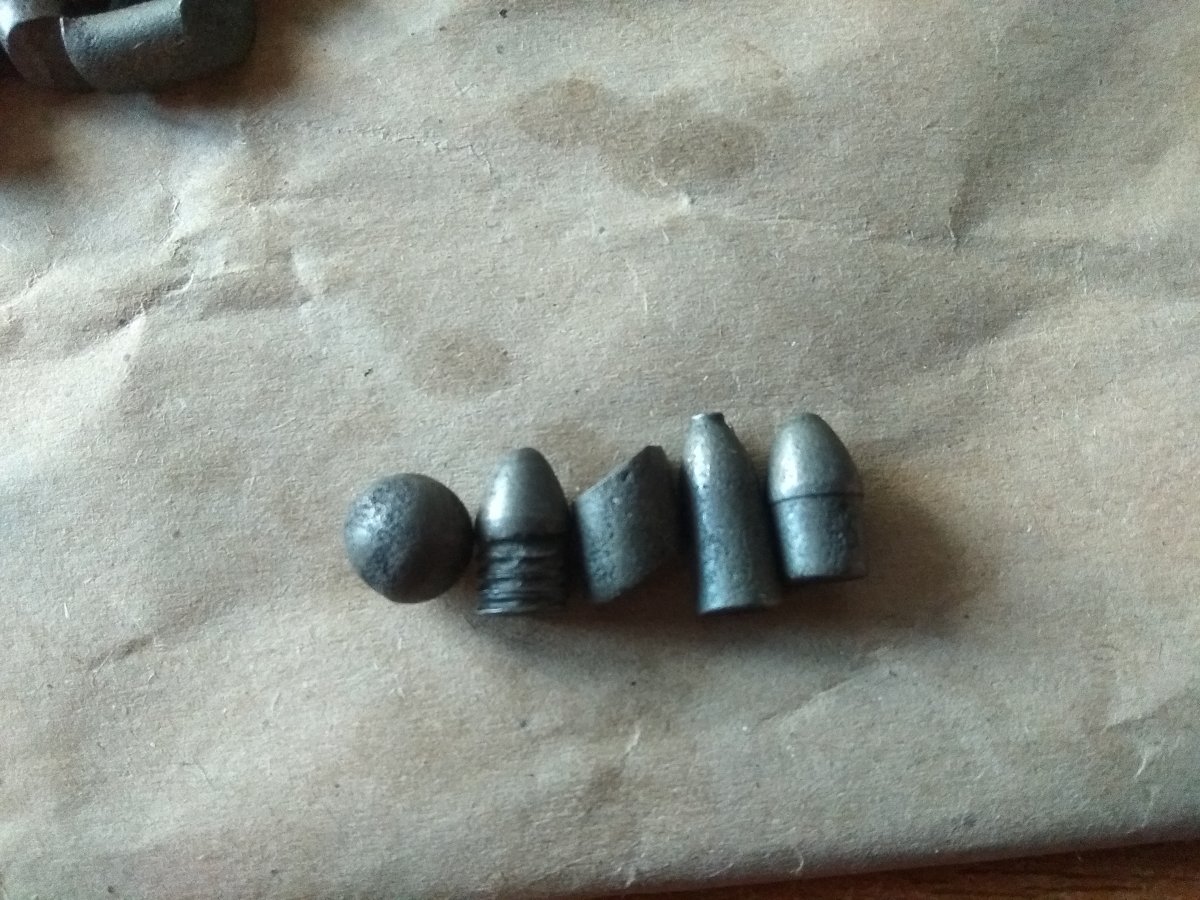

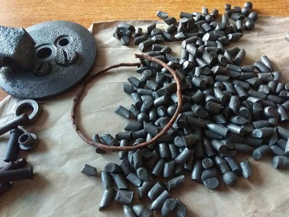

    Вчера попался макетик с заготовками пуль, такой первый раз попался...
    Что интересно ,макеты все по 43 ,а начинка уже 3х видов.
    Укладка по 43 ,по родне не высыпал.
