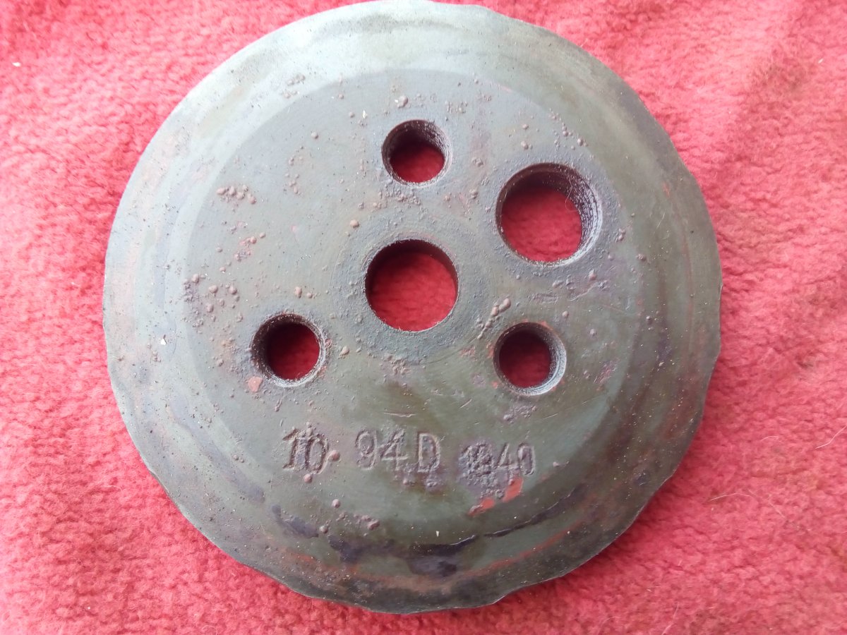

    На конт шайбы-,,раскаряки,, удакладаю ды распаведаю.
    Вось можа будзе цикава. ZZ-42 у сталевым выданни. Буржуи пишуць для Riegelmine.Але-ж можа и не тольки .
    -З павагаю-

  6. 250RIR
    250RIR Leutnant
    1.377
    Беларусь
    Вось фота некаега камарада. Ня-то ад буржуеу, павинна перафарбоука, але-ж чалавек, чым-та карыстауся. Мусиць и памылиуся ды мяне с ,,панталыку,, збиу.
    - З пав.-

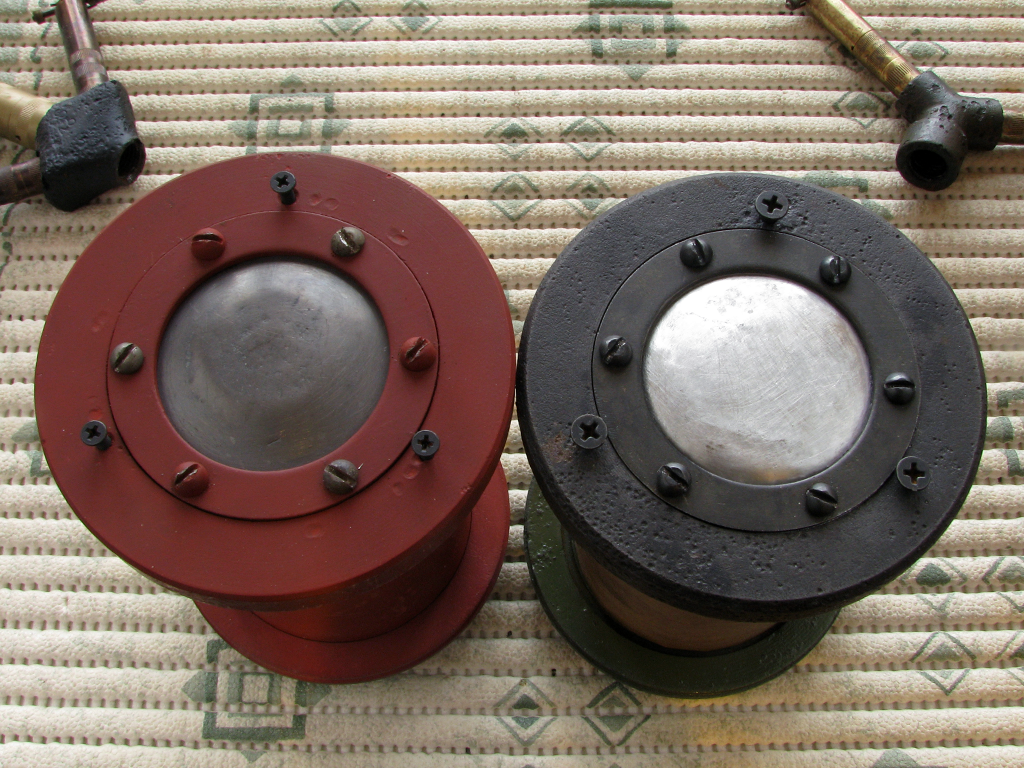

  14. Лесной комар
    Лесной комар Hauptmann
    38
    77
    2.475
    Бачу Харків із вікна.
    Как так,вот я разбирал,красочка самое интересное.
    Ну и полный комплект.
    Страхователь, Ph@ntom, АЛЕКСЕЕВ та 2 іншим подобається це.

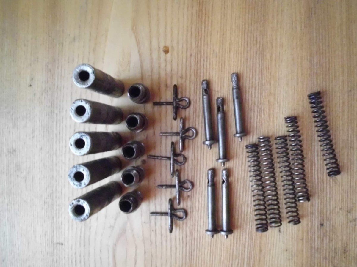

    Можливо комусь знадобиться! Тільки інструмент не професійний!:(
    IMG_20200131_200419.jpg IMG_20200131_200432.jpg IMG_20200131_200451.jpg IMG_20200131_200512.jpg IMG_20200131_200524.jpg IMG_20200131_200558.jpg IMG_20200131_200615.jpg IMG_20200131_200635.jpg
  17. 250RIR
    250RIR Leutnant
    1.377
    Беларусь
    Дзякуй. Тое , што патрэбна.... Прабачце ( да папярэдидучага паста) ..Калатухи,, St.Hgr 24 , так сама знутры, есць агрунтованыя, битумованыя, ды без пакрыцця. Ну гэтае , так, замалюнак....

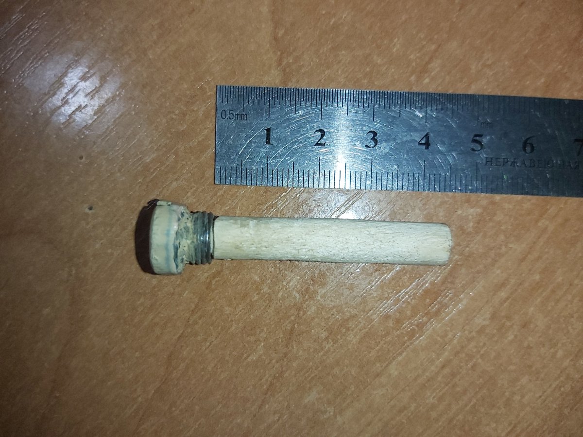

    Півтори години роботи напилком та полотном - і виготовив отакий шток до різьбової заглушки. Згідно промірів valerka, ця штука десь 4 см. довжиною. У мене трохи довше.
    Але виникло практичне питання: як цьому штоку надати чорно-коричневого кольору?
    valerka подобається це.
  23. 250RIR
    250RIR Leutnant
    1.377
    Беларусь
    Морилка , нет морилки - марганцовка.... И будет коричневый колер.А длина , строго регламентирована. Чоп , досылает КД на нужную глубину.

  24. valerka
    valerka General-major
    28
    42
    6.137
    Україна. Кропивницький
    38мм.
    І переміряв трубку
    votaga та Украинский-Партизан подобається це.

    Київ
    Будь ласка, проміряйте точно ту частину штока, яка входить у заглушку. Там має бути наче десь 5 мм., але я не впевнений.
    Буду дуже вдячний :)
