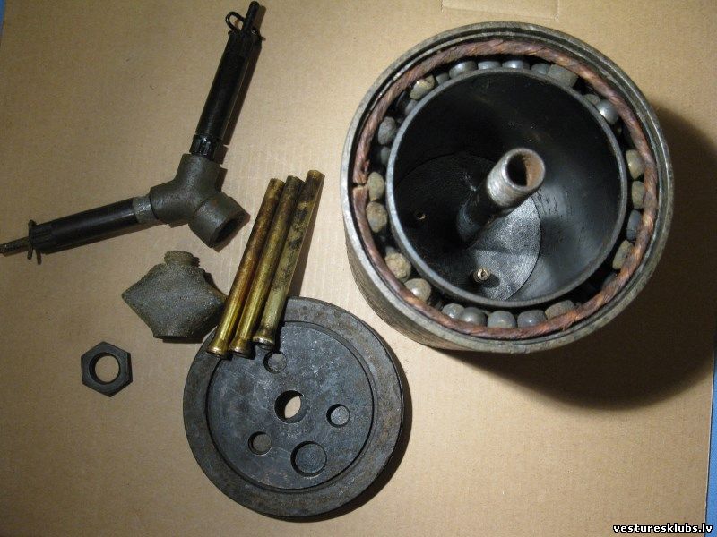

    Джентльмены, освежу тему новым вопросом.
    В связи с дефицитом запчастей хочу сделать новодельные три латунные трубки под КД. Но нигде нет ихних чертежей. Если у кого есть целые, выложите общие размеры пожалуйста.

    Чертежей нет, но может в помощь совет и картинка. Внутренний диаметр трубки, известная величина - диаметр КД№8. плюс люфт свободного хода. Толщина стенки трубки, в рамках разумного , 1,5 - 2 мм. Ну а длину трубок вычислить несложно.

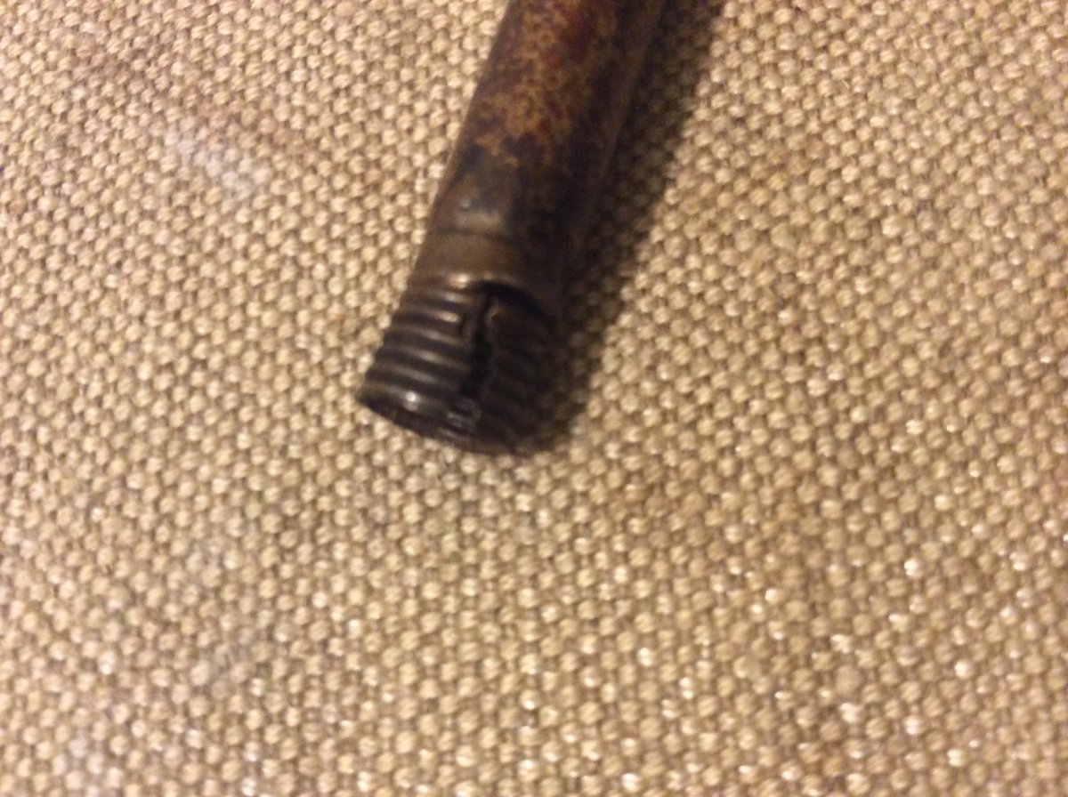

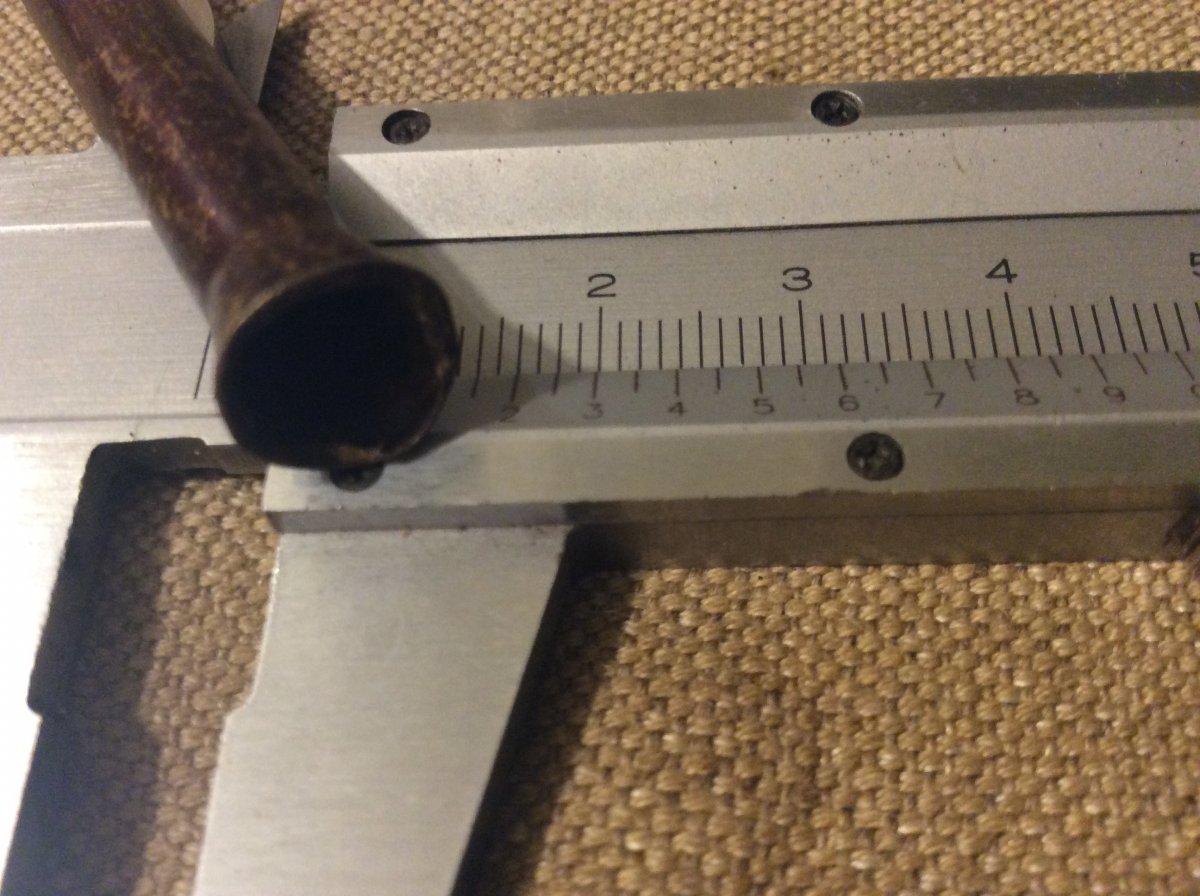

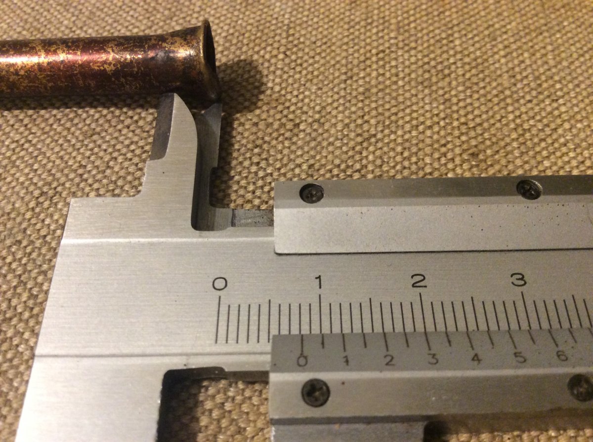

    Щас гляну, сегодня где-то с карандашами видел.
    Латунь 0,3, резьбу мерить по огнепроводной трубке в донце. моя лопнула, такое часто.
    Воронка сверху чуть подвальцевалась, тоже обычное явление, замерял по максимальным размерам

    Спасибо. В данном случае интернсны размеры уширения в верхней части трубки. Плюс есть ли резьба в нижнем конце трубки, и какой там шаг.

    Чертеж да, а вот работа с трубкой в толщине 0,3 я бы посмотрел.
    Воронку могу посоветовать как сделать - есть инструмент у кондиционерщиков, для развальцовки трубок.
    А по резьбе буду внимать душевно.

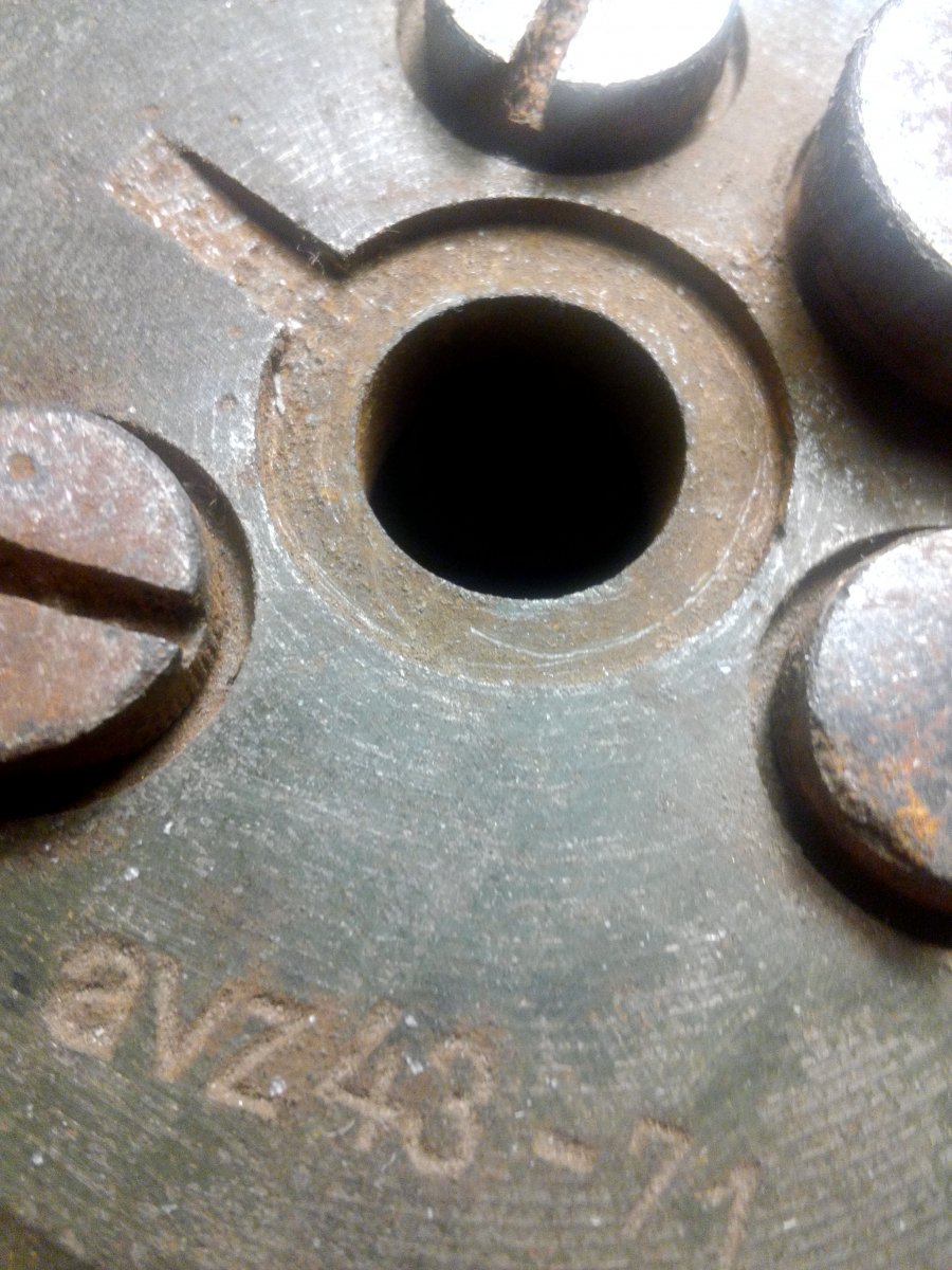

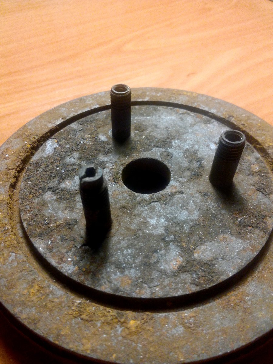

    Три вопроса. Зачем на верхней крышке шлиц в сторону , от канала центральной трубки ( не контрящая-ли , жестяная шайба с лепестком там должна быть ?) и почему на моей ,нижние ,,свечки,, разные по виду. Две обычные, как на Вrennzunder 39, да и не только там , а третья , явно отличается ? Зачем на нижних срезах, латунных трубок детонов , наружная резьба ?

    Она внутренняя)
    Просто трубка 0.3, ее не нарезали соответственно, а обжимали.

    Вполне. Чуть нагреть можно, и резьбу через термостойкую резину прямо на огнепроводной трубке обжать.

    Не помню по шлицу, лет 10 назад на Тризне обсуждали вроде. Забыл)
    Для центровки крышки возможно.

    Розмір зовнішньої різьби уповільнювача М6#1,або дюймова дрібніше 28 ниток на дюйм(бо різьбомір що в мене маэ цей найбільший крок і все одно треба більше.
    Але на вигляд зовнішня різьба маэ у профілі синусоїдальну форму,що при невеликій товщіні стінок самого уповільнювача наштовхуэ на думку про його суцільне лиття у форму з готовим профілем різьби.

    Внутрішня різьба під форсунку уповільнювача маэ стандартний вигляд і кут при вершині 60 градусів,її розмір М4#0,7

    Ви напевно мали на увазі первинний уповільнювач що знаходиться в центральній трубці знизу і спрацьовуэ від форсу полум'я запальника(підривника) міни
    Якщо так то Я згоден.

    Доречі центральний уповільнювач в моїй міні звичайний-сталевий як на М-39,та без форсунки.
