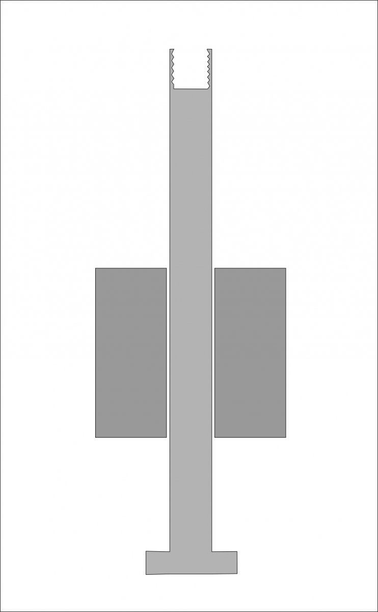

    Такой штукой (разрез) получалось снять стакан. В народе - обратный молоток. Принцип ясен, сильно тяжелый не делать, размах разумный.
    Сначала wd\ прокатать\обстучать.
    Упирать можно в тисках, мне какой-то цилиндр от дизеля точно подошел.
    Да, работает на правильно приделанных трубках, на халтуре типа вкрученного болта вырывает гарантированно. Резьбу делать плотно, а то и ее сдерет.

    Честно, не понял схему. Расшифруте детальне пожалуйста.
  9. votaga

    Не понял о чем, там резьба накручивается на центральную трубку, кому рисовал.
    В ролике принцип инерционного устройства.

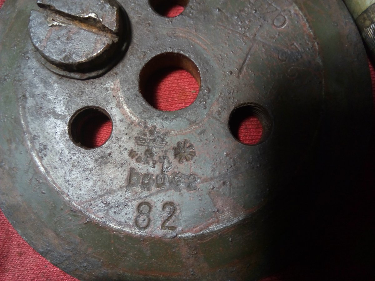

    возник такой вопрос.
    сам гуглил так ничего и не нашёл.
    Попалась мне шприга,на корпусе есть то ли надпись,то ли маркировка белой краской.
    подскажите если кто знает.
    Ещё возник вопрос,по клеймам на крышках мин.
    ну год и военная приёмка это понятно,а что остальные обозначают?
    перечеркнутое- это как мне подсказывали ранние,значит что мина переснаряжалась по какой то причине.
    [​IMG][​IMG]
    Страхователь подобається це.
  25. Ivan.
    Ivan. Leutnant
    2.690
    Подсказали правильно. Хотя, 1940-й год вовсе и не сильно ранний.
    Лесной комар подобається це.
  26. Лесной комар
    Лесной комар Hauptmann
    38
    77
    2.475
    Бачу Харків із вікна.
    Вы и подсказали:beer:
    А по остальной маркировке информации у Вас нет?
