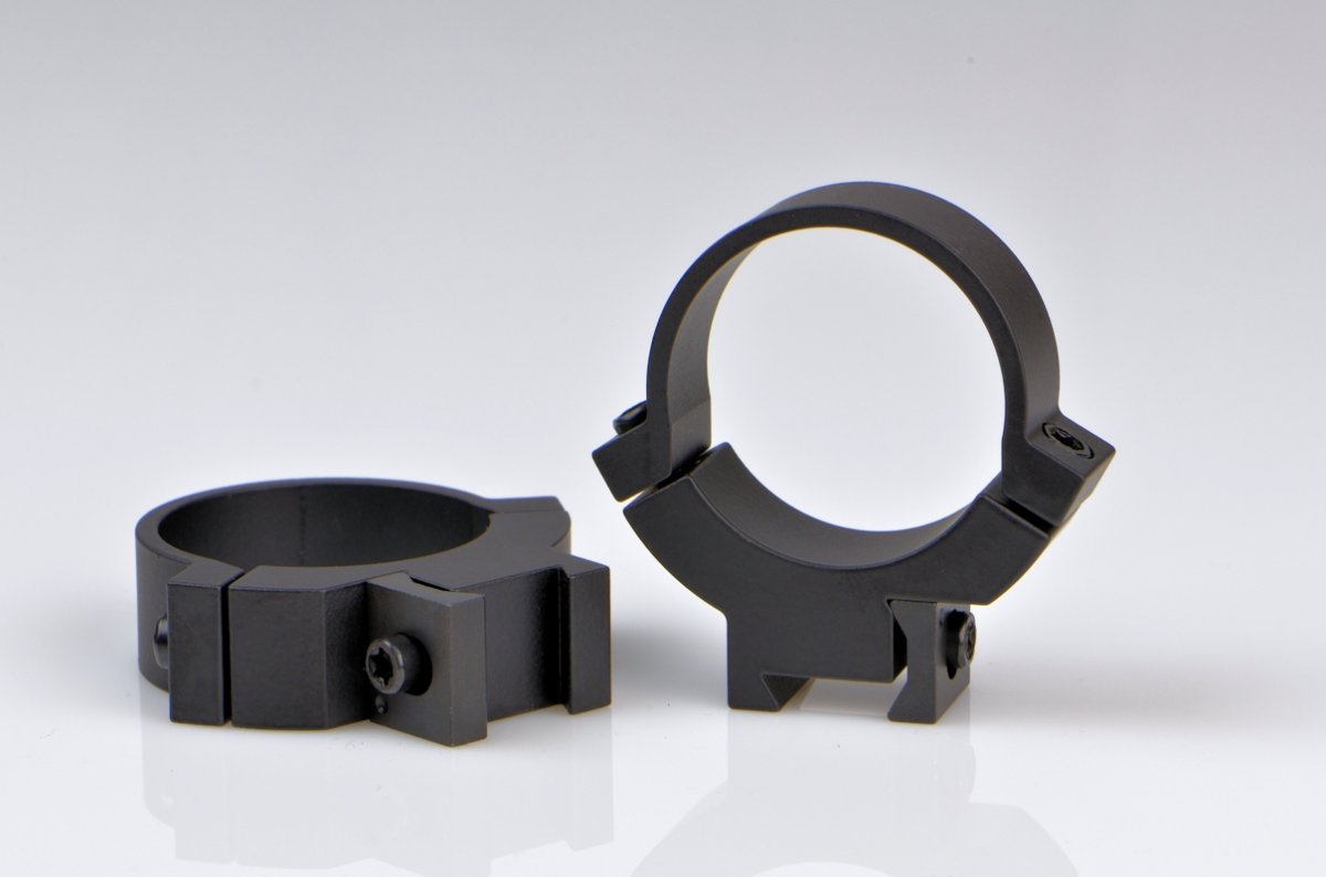

    Здравствуйте! Купил в одном интерет магазине кольца Warne 731m. Кольца под 30мм трубу, конструкция традиционная, разрез горизонтальный. Дело в том, что когда я монтирую в ети кольца прицел Люпольд марк4 30мм, верхние полукольца не садятся на трубу. Ето нормально для таких колец или брак? Не хочу продавливать верхние полукольца с усилием. Консультант говорит, что надавливает на полукольца и они садятся на трубу.ето нормальная штука? Но рисковать люпольдом дорогим нету желания..прошу совета...спасибо!

    в моих Варнах вертикальное разделение а у Вас сверху -точно Варн?

    здравствуйте! кольца вот такие. верхние половинки не садятся на трубу... Я конечно перед тем как покупать их читал, многие пишут что отличные кольца...

    Верх - это не полукольца, это скорее "3/4-кольца", и да - они "защелкиваются" на трубу прицела, такая конструкция. При надевании на прицел можно немного "растянуть" верх за края, чтоб прицел не поцарапать.

    У меня кольца ибаза варне, полет отличный, на картинке у топикстартера не варне- никогда не видел варне с таким креплением

    https://warnescopemounts.com/product/731m-30mm-7-322-medium-matte-rings/

    вот ссылка на сайт варне. они есть в каталоге!

    Ети колечки сделаны методом порошковой металлургии, не труснут при растягивании? вы лично такое делали?

    Откуда такие сведения ? С алюминиевыми проблем не было, но порошковых пока еще не видел..

    Много читал про них, нигде не находил что они фрезерованные...а вот запекание находил.

    делал такое на китайских кольцах даже, ко орые в комплекте со стеклом за 130 баксов шли - нормально оделись, что прилегание не огонь и тереть надо было, так на то оно и дешевый китай.
