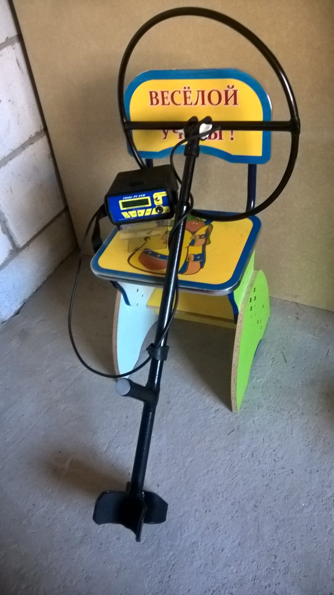

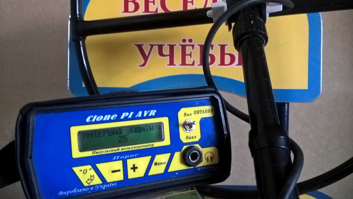

    Для данной задачи по Пиратах ничего не скажу, но по KLON PI AVR отсекать мелочь уже получается.
    Но всё же необходимо пару нюансов.
    1. Катушку диаметра побольше. (Использую диаметр 50 см., можно и больше, но никак не меньше). На 25-30см - гарантировано соберёте все гвозди и пробки.
    2. При включении детектор (KLON PI AVR автоматически выставляет защитный интервал 8 -15), если нет металла под катушкой. Заходим в меню и выставляем защитный интервал 25 -30 (глубина упадет но и мелочь уберет).
    3. Немного тренировки и «крупняк» весь ваш. Слушаем звук. Крупный метал дает плавно нарастающий и плавно спадающий сигнал.
    Фото пример.
    Я так «танки» ищу.
    С ув.
