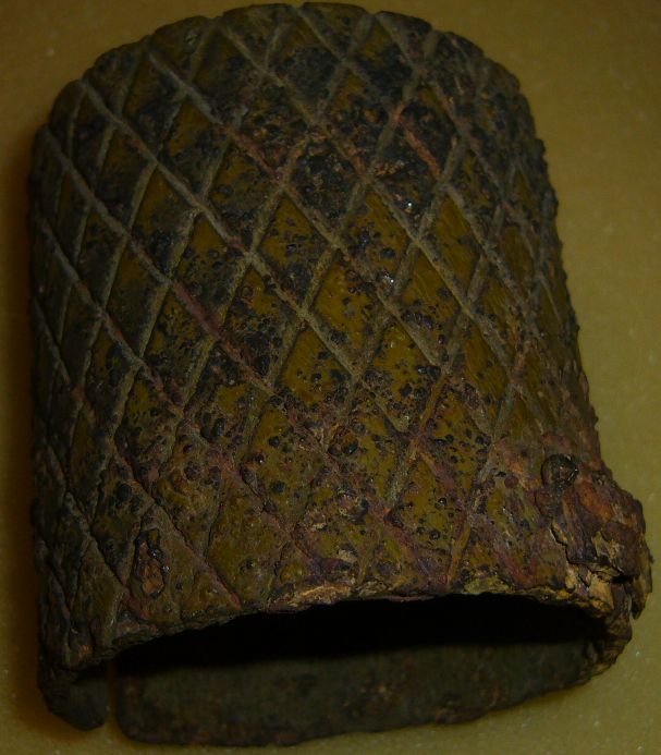

    Апосля:
    1. Латунь, фото на листе в клетку для масштаба Пересылка Укрпочта или Новая Почта - оплата услуг достав...
      110 грн.
    2. Оригінал. Коп. Все на фото. Є клеймо виробника у вигляді австро-угорського двоголового орла. Куля ні...
      625 грн.
    3. ММГ патрона к винтовке Мосина с бронебойной пулей Кутового образца 1916 года выпуска 1916 года Луган...
    4. Пять ММГ 7,62Х54 американского производства. Производитель REMINGTON, 1917й год.
    5. Гільза з цинку. Куля - репліка.

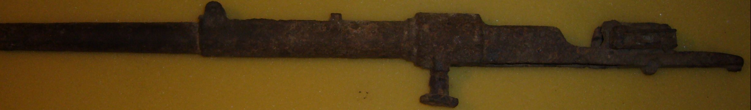

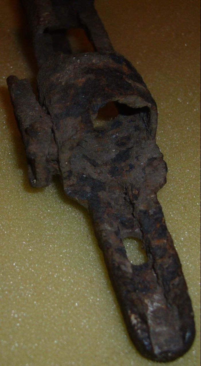

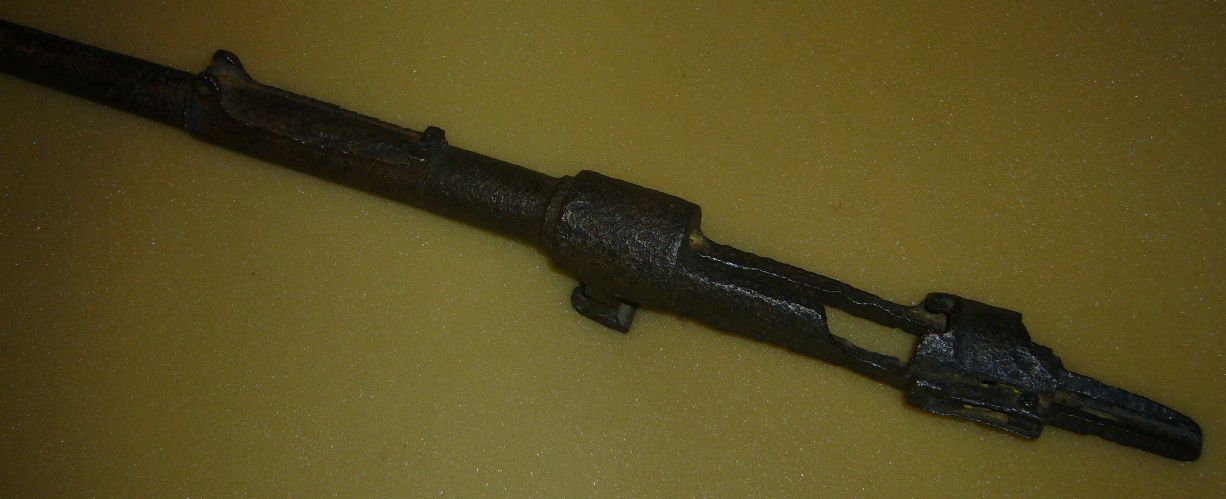

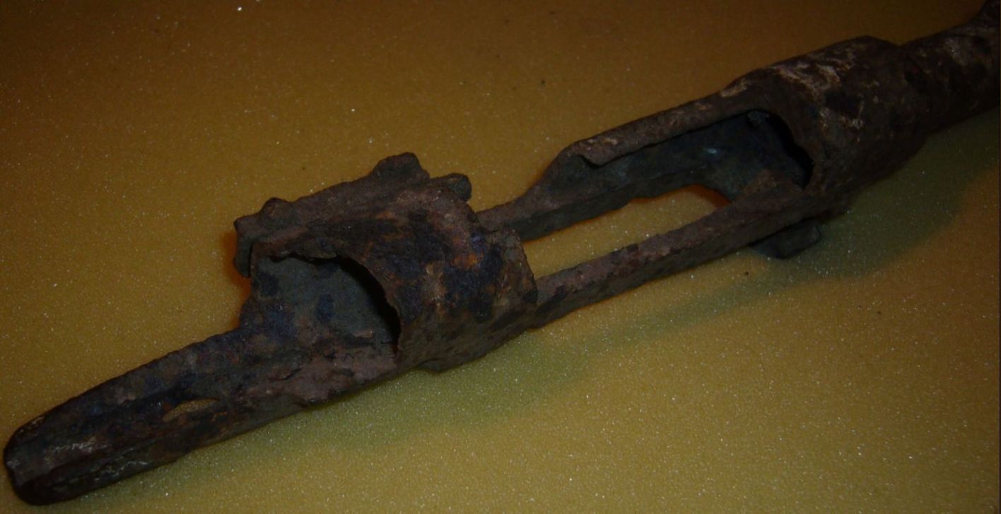

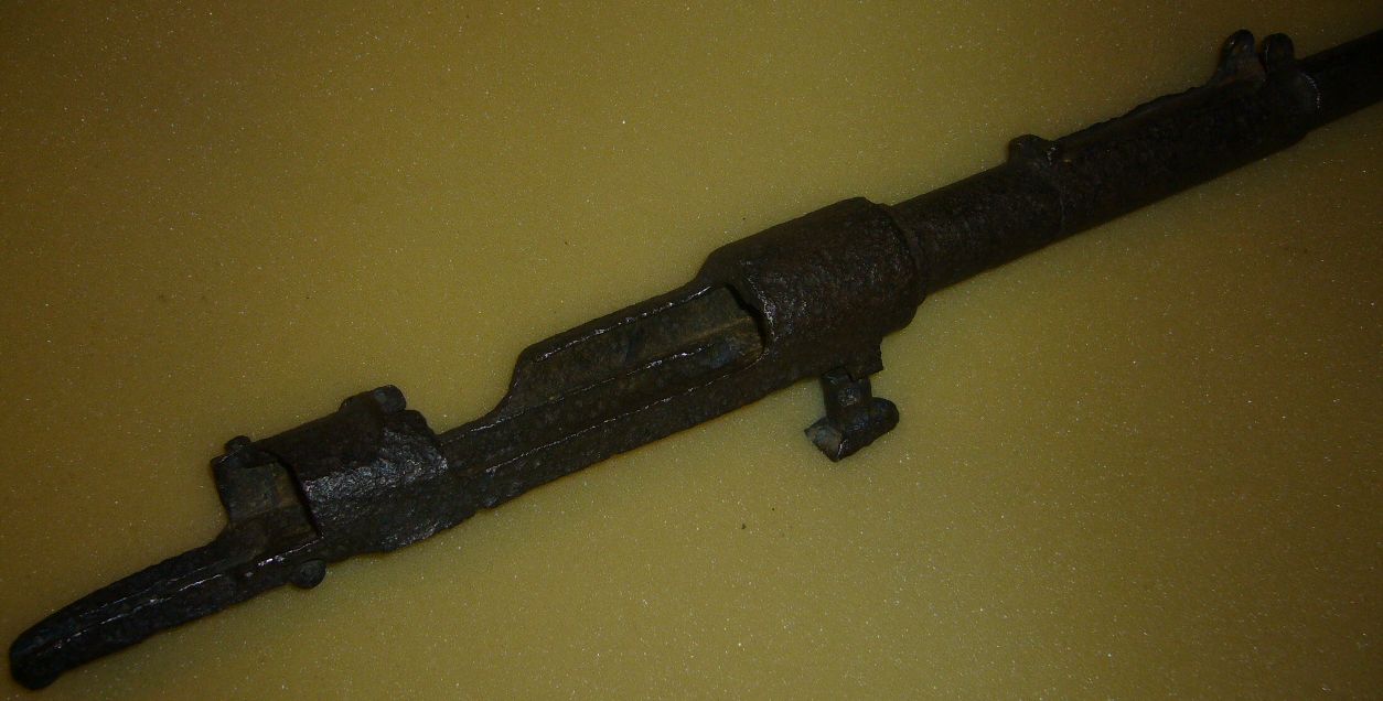

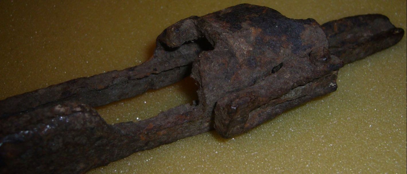

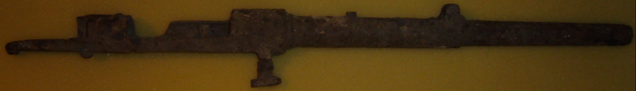

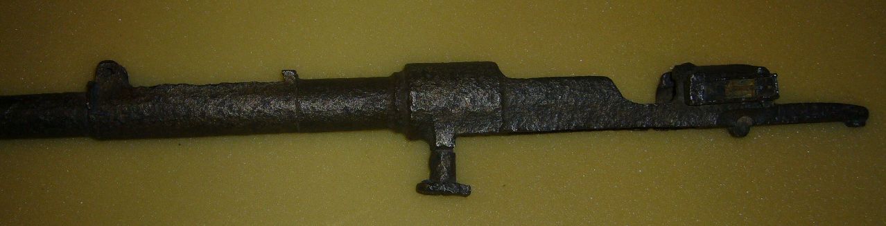

    ММГ !!!! обрез :) ММГ К98 :
  4. Lynes
    Lynes Gefreiter
    338
    Москва РФ
    Ответ: Вопрос по кислочению шапки

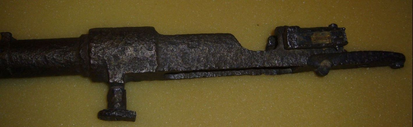

    ММГ !!!! К98 апосля:
  5. Lynes
    Lynes Gefreiter
    338
    Москва РФ
    Нашел большой таз (обьем более ведра)налил горячей воды,щавельку на глаз кинул(4 горсти) и К98 закинул,через 2 дня достал металической щеткой шоркнул малек,70% ржи сошло,закинул рубаху для кучи(ее раз в день доставал и губкой под водой протирал)ешо через 4 дня обрез достал и под водой опять щеткой пошоркал и усе,результат на фото.Минимум телодвежений максимум результата,очень доволен,впредь так и буду делать.

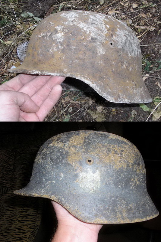

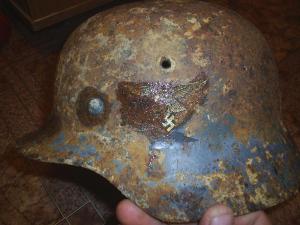

    Два этапа прошла уже-декали на месте. Ржа сходит весьма не охотно. Можт че не так делаю-но эффект конешно иэсть. Люфтовый орел раннего типа на декали. Вырисовался некий треугольеик на котором он расположен. Вобчем процесс идеть.
  12. paracelss
    paracelss Gefreiter
    427
    иваново
    третий этап-ржавчины на 40 процентов стало меньше. Декали живут.Внутри каски пара наростов ржавых с горошину-не растворяются вааще. Тру двусторонней губкой. После каждого раза меняю губку,пока каска моется-раствор подогревается. Раствор стал зеленоватого цвета-видимо,реакция. Продолжаем. Последний раз загрузил на 30 минут-сошло очень мало. ща загрузил на час,температура-50-60 гр. Борщ подоспел,поэтому ждать будет веселее. где-то ишо и водка была..

    Смотри не передержи ато пипец краске будет, я свою оставил второй раз на время побольше примерно на час. Пришол а краска какаято вязкая стала и цвет поменяла o_O

    да уже! и сфотал,в принципе.

    вот мой опыт с щавелькой, где то в общей сложности сутки, с периодической проверкой.думаю еще один подход и вся ржавчина уйдет(хочу родную краску).терпение и еще раз терпение...только начинает проглядывать какая то черная краска местами-грунт что ли?слышал, что сороковки не грунтовали?

    Если даже и грунтовали, то не черным грунтом, а красно-коричневым, мне ни разу грунтованная М-40 не попадалась. В вашем случае 2 варианта:
    1. Потемнение металла, довольно части происходит после чистки.
    2. Каска была парадной ЦЦ, а потом ее перекрасили в Вермахт. ;) но это вряд ли.
  20. paracelss
    paracelss Gefreiter
    427
    иваново
    вот -до!

    Вот интересно, стоит ли этот горшок кислотить? Поднят в сосняке из песка. Коррозии почти нет. Цвет краски зеленый, видны остатки триколора. Курки невидно, только белесый след от щитка остался.

    А какой смыл кислотить данный шлем? Краски больше, чем сейчас не станет, т.к. четко и ясно видно, что часть каски совершенно без краски. А голый металл в зеленый не окрасится! ;) Можно конечно в слабенький раствор на полчасика кинуть, чтобы мелкие ржавчинки убрать, но я бы оставил в таком виде.

    Тогда вопрос по дальнейшему восстановлению. Как поступить? Ставить новодельный подшлем, красить или оставить как есть и на полку? Металл совершенно целый и крепкий. Т.е. не жалко ли красить шлем тем самым убив остатки оригинальной краски?
    Или как вариант, только поставить подшлем и все?

    Лично мое мнение - поставить подшлем (желательно родной, т.к. это М-35, то алюминиевый, а их пока хватает, не то, что железных) и на полку!
  26. paracelss
    paracelss Gefreiter
    427
    иваново
    после-через пол-часика. Все же на суд обчественности..Подсушить,там,фотки сжать...
