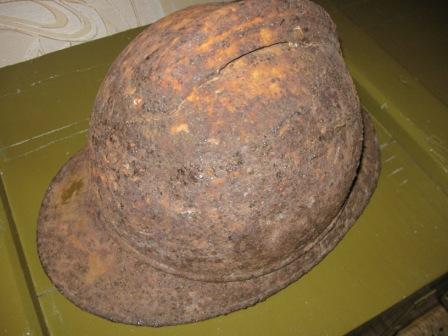

    Здравствуйте.Подскажите пожалуйста я никогда непользовался щавелевой кислотой.Хочу прокислотить вот такую шапку, но деле в том что гребень держут аллюминивые заклепки что с ними будет при контакте со щавелькой.Останутся живые или нет...?

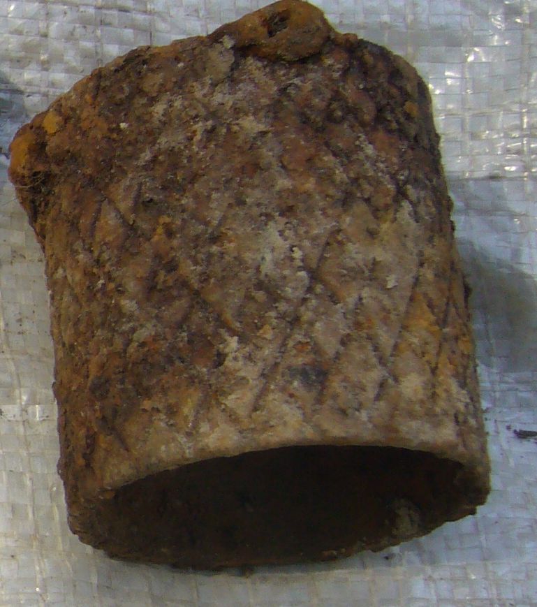

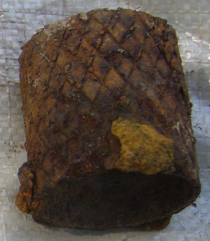

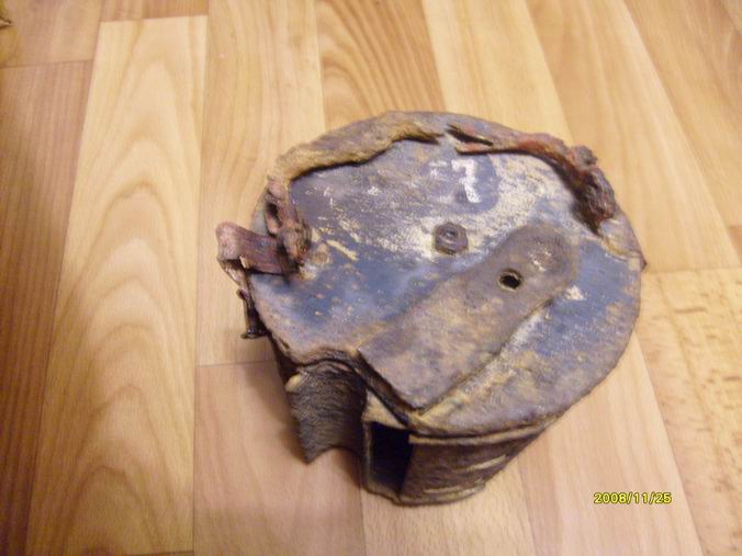

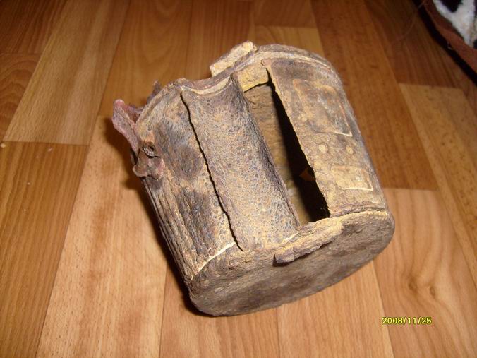

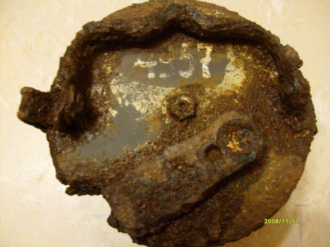

    Кекс на фото лежал в щавельке 3 дня каждый раз в новом растворе.Разводил 100гр. на 2.5 л.в теплой воде.Чесно говоря эффект не тот на который расчитывал.Может щавелька разная ?Я покупал в аптеке.Расфасовка по 0.5кг.По 23 гривни за кг.
    .http://himlabor.kiev.ua/dir/_kisl.html Тут показаны два вида щавельки.Или может она чистит только небольшой налет ржавчины?Может положить на неделю и забыть но тогда боюсь сгниет естесственным путем от жидкости.

    делай горячую воду, а не тёплую, тогда дело быстрее пойдёт...
    да и щавелька бывает разная, надо в бытреахиме покупать.

    Может в натуре щавелька не та.Может концентрацию увеличить?

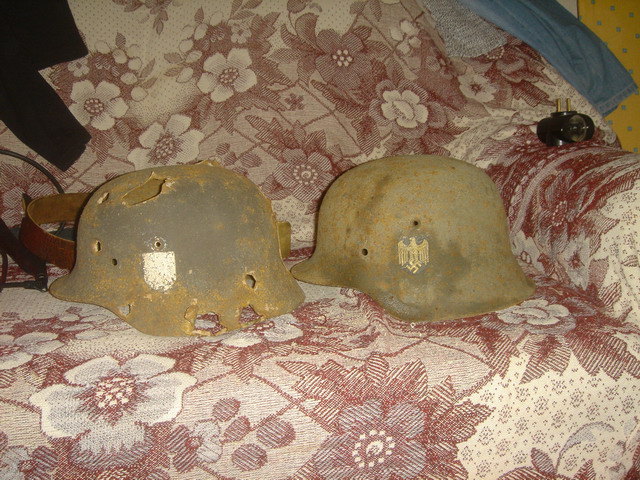

    Решил побаловать с химией, приобрел у комрада Major щавельку (х.з. какая) результат очень порадовал,наиболее опасные опыты решил провести на менее ценных членах экипажа,результат вот :

    До:
