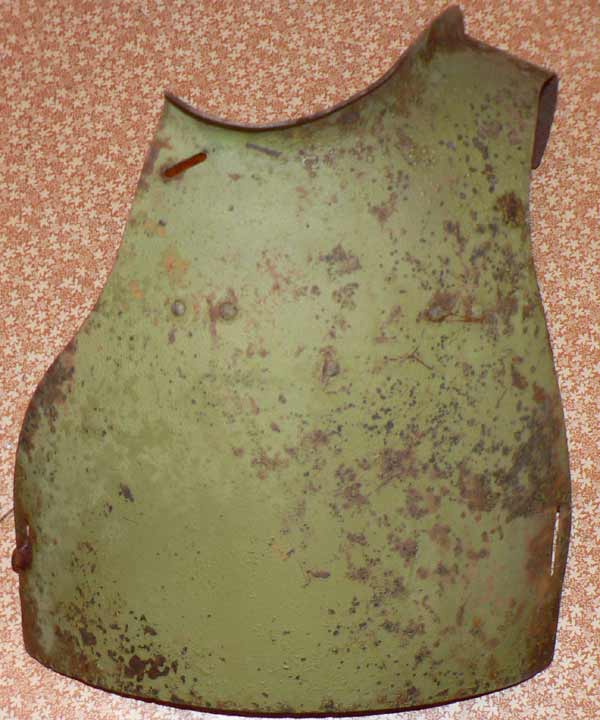

    Вот отмочил СН-42 в щавельке. Верхнюю часть не трогал, отмачивал нижнюю. Кислоты не хватило, потом отмочится ещё лучче. Раствор лучше чтобы был слабо концентрированный и теплый. То есть отмачиваем в несколько приемов, меняя раствор. Где-то 350-500 гр на 10л воды.
    Не задля рекламы, токмо задля ликбеза ;)

    Где то час.
    Слабый теплый, 60С, раствор, час отмачиваете, потом нежно трете губкой, меняете раствор и так далее до полного удаления ржавчины. Просто у меня щавельки только на один раз хватило.
    И обязательно(!) промывать в воде перед протиранием.

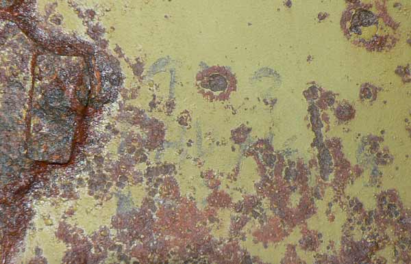

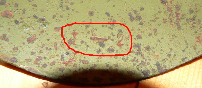

    Проступило чернильное клеймо "ЛМЗ"(домашние испугались восторженных воплей :))) ), ниже неразборчивые буквы, в конце то ли 1944, то ли ещё что - не могу разглядеть.
    ворошиловский стрелок та 663 подобається це.
  11. Сталкер
    Сталкер Stabsfeldwebel
    2.207
    Все, закончил второе отмачивание... Чернильное клеймо не повредилось, так что не бойтесь - чернильные клейма щавелька не трогает. Но НЕЛЬЗЯ ТЕРЕТЬ КЛЕЙМА! У меня чуть поплыло от трения.
    ЛМЗ - Лысьвянский металлургический завод или машиностроительный.
    Е-2 внизу верхней и нижней пластины - это рост, имхо, или иные данные для того, чтобы не ошибиться при комплектации. Кроме размеров пластин этими данными быть ничего не может. Т.е. СН-42 были нескольких размеров? Дополнительные клейма - 44 и 47, что значат - загадка.
