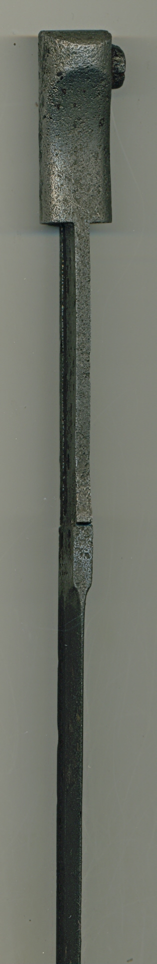

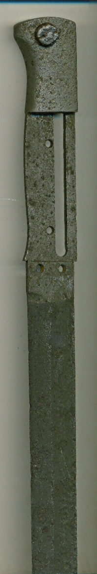

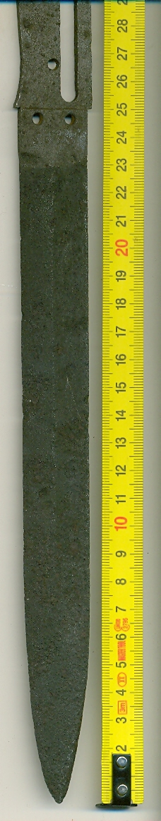

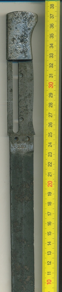

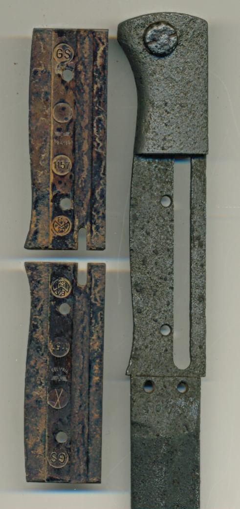

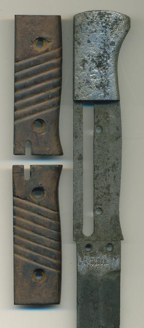

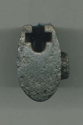

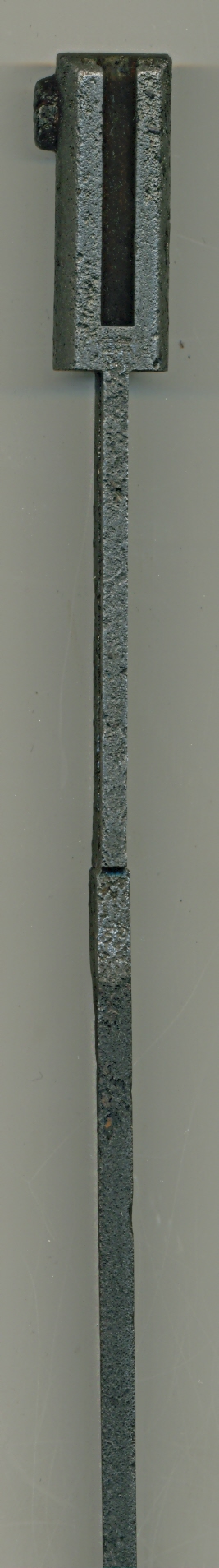

    Ну вот и отмок штык.Ржавчина его покусала.Как и ожидалось звезды Давида нет.Наверно был самопальный передел? Не нашел только в чьих частях он служил ?(у Чехов?).Заказал на форуме стандартную гарду. Всем спасибо за инфу по штыку!!!! Предлагаю сканы штыка.

    Он не отмок. Он - умер.

    Я думаю он был полуживой.:cool:

    А вінти на накладках можна глянути?

    Винты потеряли вместе с гардой.

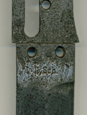

    Спасибо всем! Ну ,а кто ж подскажет по надписи на лезвии J.Sch? Я тут насобирал по инету J. -Jager-Bataillon , Sch -Стрелецкий плук (земские стрельцы).Верно ли ? ,не знаю.:cool:

    Тогда уж сразу Січові Стрільці :D
    а вообще просто фирма Jetter und Scheerer, Tuttlingen (она же Aesculap):beer:
