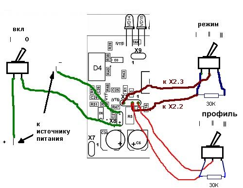

    Народ, помогите плиз человеку который с паяльником неочень.
    Нужно подключить глубинную катушку к кощею 5и в режим "Турбо" где что припаевается, желательно с фото.
