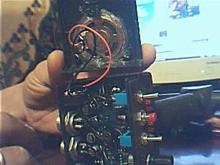

    Корпус этот нужно сразу же забыть, так как тот динамик, что идёт в наборе, туда не влазит. Можно было купить динамик поменьше, но я решил поменять корпус. Другой, побольше, купил на радиобазаре за 20 грн. Там много мелких ньюансов, которые всплывут при сборке. Но все они решаемые.

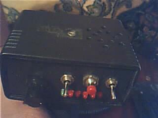

    Наверное я не правильно пояснил, но с этими фотографиями всё сказанное мною станет, думаю, понятным.
    На первой фотке справа корпус, входивший в комплект. Наверное можно было расположить динамик на верхней крышке в углу, срезав одно из ненужных гнёзд крепления, но там тоже всё впритык. Корпус размерами чуть побольше решил сразу все вопросы. Вот так следовало понимать мой предыдущий пост.

    Если я правильно понял, изначально динамик был размещен так
    [​IMG].
    Проделайте отверстие в крышке корпуса (немного видно выступ динамика)
    Невижу причины его менять или перепаевать.

    Это стойка, используемая для крепления крышки корпуса, а то, что на крышке - головка самореза, а не выступ динамика. Думаю, что набор комплектуют динамиками по принципу абы было. Возможно, изначально там должен был быть динамик меньшего размера, и его можно было бы установить на заднюю панель. Я тоже рассматривал вариант с покупным динамиком меньшего размера. Они есть в продаже, стоят 8-10 грн. Но я выбрал вариант с другим корпусом. Так что здесь масса вариантов для творчества, о чём я и написал в своём первом посте данной темы.

    Да, извеняюсь вставил не то фото!!!Если я неошибаюсь динамик вставляется в гнездо Х7
  16. Font
    Font Stabsgefreiter
    321
    Odessa, Ukraina
    Динамик ни в какое гнездо вставить там нельзя. К контактам Х7 припаиваются или присоединяются через пины два провода. Если нет необходимости пользоваться наушниками, то эти провода подпаиваются к контактным площадкам на динамике. Если же наушники желательны, то в комплект входит специальное гнездо для их подключения, и соединение производится через это гнездо. Сам же динамик клеится к панели в том месте, где вы сочтёте нужным, если конечно найдёте такое место, о чём я собственно и талдычу.

    корпус дествительно маленький я брал побольше а акумулятори взял от мобилки NOKIA BL-5C 4 штуки время работы 3 часа в турбо режиме . сейчас добавил еще 4 итого 8 штук . все сидит в одном корпусе.
  26. kt315
    kt315 Stabsfeldwebel
    1.536
    Base 211 Neuschwabenland, Antarctica
    http://www.md4u.ru/forum/viewtopic.php?t=3136
    вот тут человек фото дает где динамик крепится. не надо гробики лепить.. все прекрасно входит в рекомендованный кощеями корпус.
