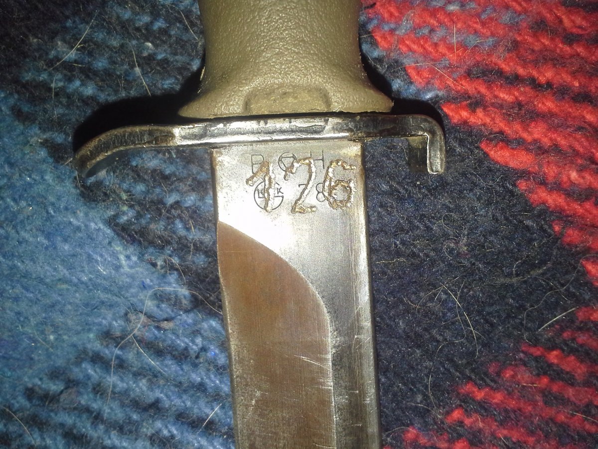

  3. Alex1985
    Alex1985 Oberschütze
    75
    г Черкассы
    Всем кто откликнулся в теме большое спасибо /но не останавливаемся продолжаем дальше/
    Пару уточнений вышестоящим коментаторам. Нож Глок оригинал и туристический отличаются качеством обработки металла и покрытием + армейский нож номерной туристический нет + на первом воронение второй банально покрашен краской. По поводу сертификата /российского/ я уточняю за туристический нож австрийский не китайский, в австрийском закалка металла явно не 25 а как заявлено 50.
    Для многих других кто пишет что 100% холодняк пусть прочитает что щитается ХО, если там хоть 1 параметр с 6 не совпадает то нож ХО не щитается.
    По поводу гарды она выступает как защита руки, упор, открывачка /цинки совецкие ей не открыть/
    Спасибо за ссылки на магазины.
    И огромная просьба кто не знает не пишите.

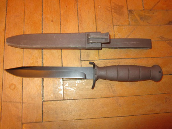

  5. Meuller
    Meuller Major
    150
    270
    3.847
    Київ
    Стесняюсь спросить, а по какому параметру ГЛОК не подходит под определение ХО?!
    1. Может быть он не предназначен для поражения цели?! Предназначен!
    2. Может быть он не пригоден для неоднократного поражения цели? В упор не видно гарды? И упор есть и можно поражать цель, пока рука не устанет.
    3. Может быть длина клинка менее 90 мм? Увы, больше
    4. Может быть толщина клинка менее 26 мм? И снова косячек. Больше.
    5. Может быть угол схождения острия и обуха 70 и более градусов? Опять нет.
    6. Может быть твердость клинка не позволяет неоднократно его использовать? Позволяет.
    И вообще параметров несколько больше. Но поверьте и там "всё в порядке". ХО! Повторюсь, это боевой нож!
    У Вас есть свои варианты?
    Останнє редагування: 10 лис 2015
    Roma_1985, Otryta, LySS та 8 іншим подобається це.
  6. svvod
    svvod Feldwebel
    26
    425
    Одесса
    информационно
    2.5. За результатами проведених випробувань предмета
    (пристрою) встановлюється наявність сукупності криміналістичних
    ознак та робиться висновок щодо його належності до певного
    різновиду холодної зброї, а в разі відсутності необхідної
    сукупності характерних для такої зброї ознак (хоча б по одній з
    визначальних ознак встановлено невідповідність вимогам до холодної
    зброї) - до певної групи виробів гоподарсько-побутового
    призначення.
    Під час аналізу виявлених криміналістичних ознак треба
    приймати до уваги те, що визначальною для визнання конкретного
    предмета (пристрою) холодною зброєю є сукупність ознак:
    - основне цільове призначення;
    - конструктивні особливості уражуючого елементу (наприклад,
    для клинка - форма, розміри, загострення леза, форма та
    розташування вістря відносно поздовжньої осі);
    - конструктивні особливості руків'я (зручність утримання,
    наявність, форма та розміри утику або обмежувача);
    - конструктивні особливості з'єднання руків'я з уражуючим
    елементом;
    - міцність та пружність конструкції в цілому;
    - можливість ураження цілі.
    теперь смотрим сюда:
    «Методичні рекомендації криміналістичного дослідження холодної зброї та конструктивно схожих з нею виробів» (Додаток 1).
    3.1. Цими методичними рекомендаціями встановлюються такі загальні техніко-криміналістичні вимоги до холодної зброї.
    3.2. Клинкова холодна зброя, комбінована холодна зброя з клинком (клинками):
    3.2.1. мінімальна довжина клинку — не менше, як 90 мм. Довжина клинків визначається вимірюванням відстані від вістря до обмежувача або утику руків`я по прямій хорді (при отгибі обмежувача або утику в бік клинка довжина їх не враховується).
    3.2.2. мінімальна товщина клинку — не менше, як 2,6 мм. Вимірювання товщини клинка провадиться у найтовщому його місці.
    3.2.3. Кут загострення леза у бойової зброї, ножів для виживання — не більше 40 град.; у ножів для тяжких робіт (різновид ножів мисливських загального призначення) — не більше 50 град. Решта клинкової зброї — не більше 30 град. Кут загострення вістря клинка (кут сходження кромки леза та лінії обуха (скоса обуха) — не більше як 70 град.; визначається величиною кута між умовними лініями, які проходять від вістря через точки, які знаходяться на відстані 10 мм на кромці леза і лінії обуха (скоса обуха).
    3.2.4. Виступання обмежувача або утика хоча б з однієї сторони над держаком руків`я — не менше 5 мм.
    3.2.5. Висота утику з однієї чи з двох сторін (сумарне) над держаком руків`я — не менше 5 мм.
    3.2.6. Глибина підпальцевої виїмки, якщо вона на держаку одна — не менше 5 мм.
    Otryta, Славко Кара, Doorgunner та 5 іншим подобається це.

  9. ingvarr_xx
    ingvarr_xx Stabsgefreiter
    11
    860
    Харьков
    По качеству обработки - это спорный вопрос (хотя на примере пентов от СОГа это работает, чем позже выпуск ножа тем хуже "обработка"),
    а покрытие никто не мешает снять и проворонить (в нете уже полно инфы по этому поводу)
    Там закалка 55-56 HRC по разным источникам
    Какой из параметров не считается для этого ножа не ХО?
    Можно с натягом применить к углу заточки, но по этому параметру еще, на моей памяти, еще ни один нож не признали хозбытом
    Как говорится, совершенно в дырочку.
