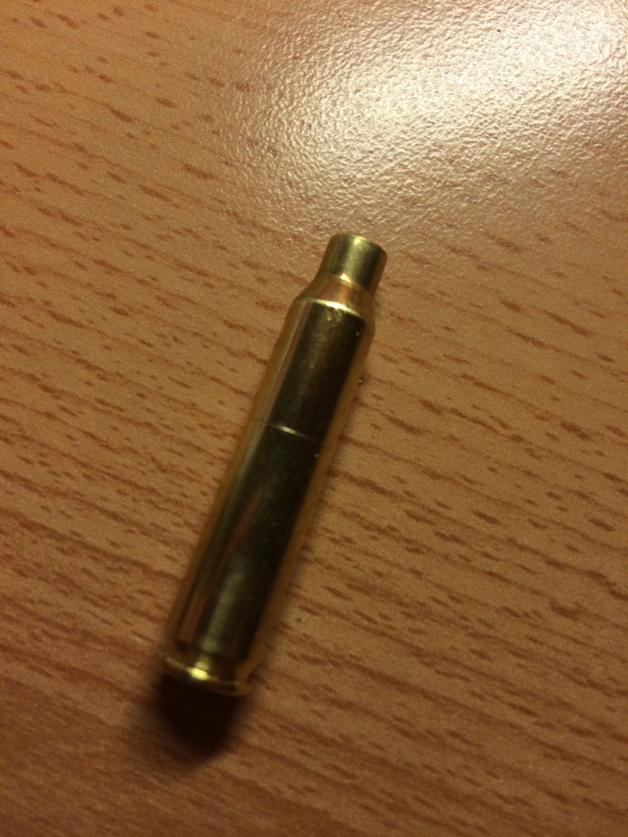

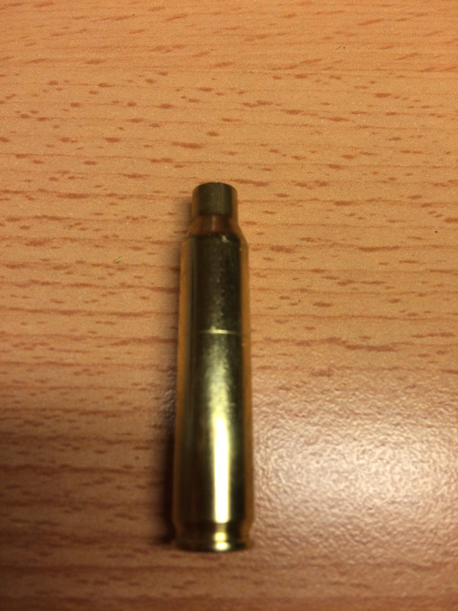

    Помогите определить откуда на половине гильз появилась царапина.царапина с одного бока.можно их использовать?
