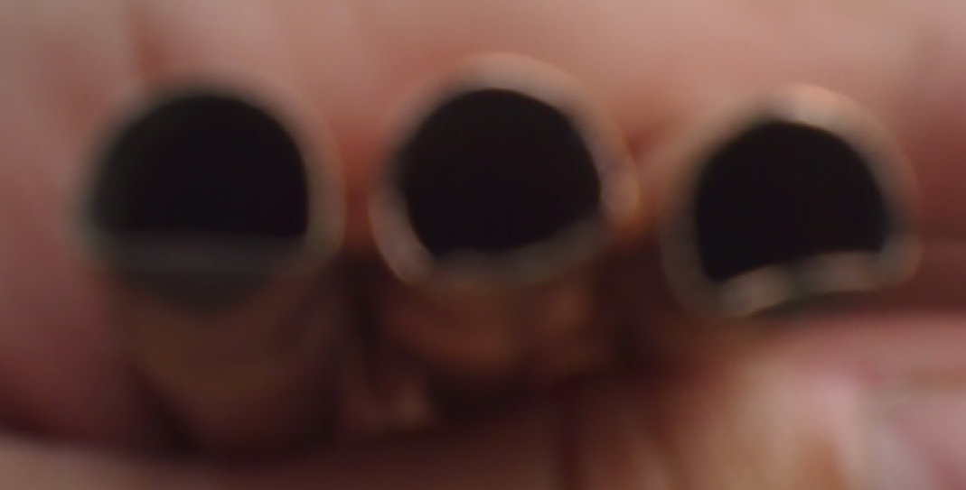

    Недавно поднял несколько немецких гильз от МГ. Сохран хороший, хочу почистить и вставить пули. Вот только проблемка - они все погнуты на горлышке. Вопрос: как можно выпрямить горлышко, чтобы его не повредить. Гильзы латунные, крепкие, вот только металл возможно стал хрупким. Есть идея нагреть и обстукивать молотком по специально изготовленной оправке. У кого какие предложения будут?

    Фото будет завтра.
  5. Amadeus
    Amadeus Stabsfeldwebel
    1.601
    Евразия
    Вот и фото...корявое, на телефон делал, но погнутость горлышек видна.

    Фото бы сбоку увидеть. Я пробовал в такие гильзы пули вставлять, так вот горлышко просто лопалось. Но если сохран уж очень хороший, то может и выровнится нормально.
    Не прокатит. Латунь хрупкой становится от того, что из неё цинк вымывается, и она пористой становится.

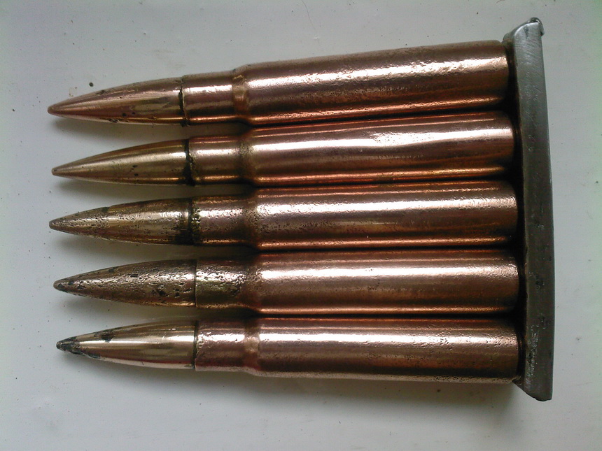

    Вообщем окончательно получилось так (планку обоймы пришлось сделать самому пока оригинальную не отрыл...пули взял от гнилых стальных патронов и посадил на суперклей...полирнул болгаркой с пастой ГОИ...

    Kovalski Oberfeldwebel
    1.345
    Russland,Kaukasus
    Красиво получилось!
