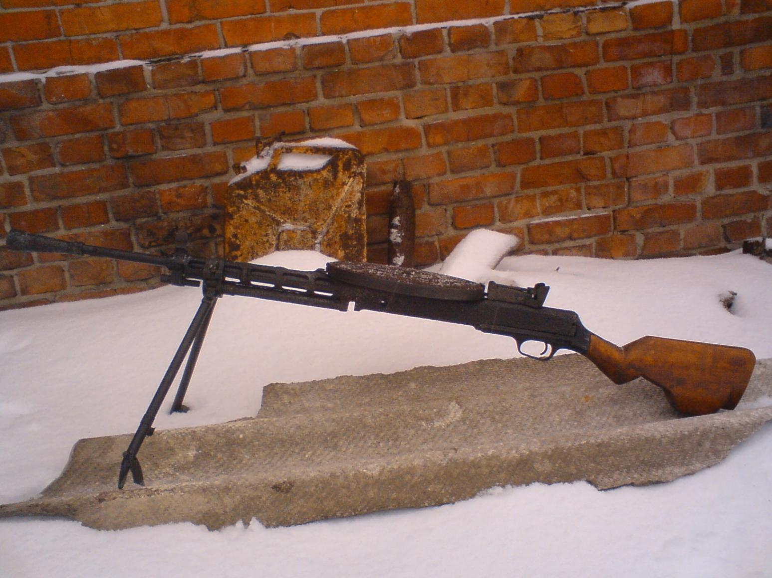

    Подогнали мне на металлоприёмке вот такой дп,ствол повёрнут на 90градусов и вышел на пару см из рамы и заклинил насмерть.ВД лил грел молотом лупил осталось только по башке камраду за подгон дать.Может кто сталкивался с такой проблемой?Очень нужен совет!По поводу деактивации-ствол забит так что вряд ли его можно прочистить а если разберу обязательно порежу.

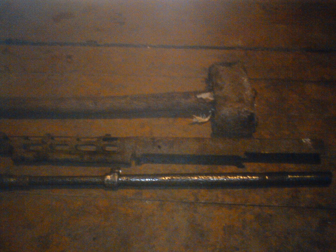

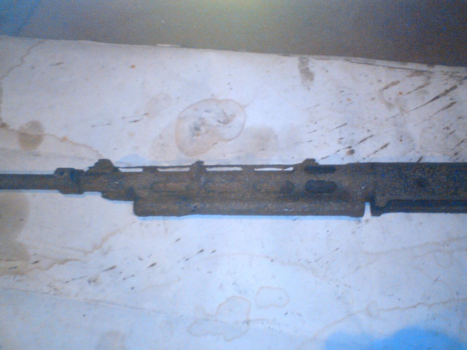

    Наконец-то получилось!Разогрели с камрадом докрасна,охладили,закрепили,взяли конкректный аргумент(на фото).Потом у бъющего рожа:mad:у помощника:eek:после двух ударов вылетел,оказалось был не до конца повёрнут срезало немного выступы,вот в чём была причина заклинивания!:beer:

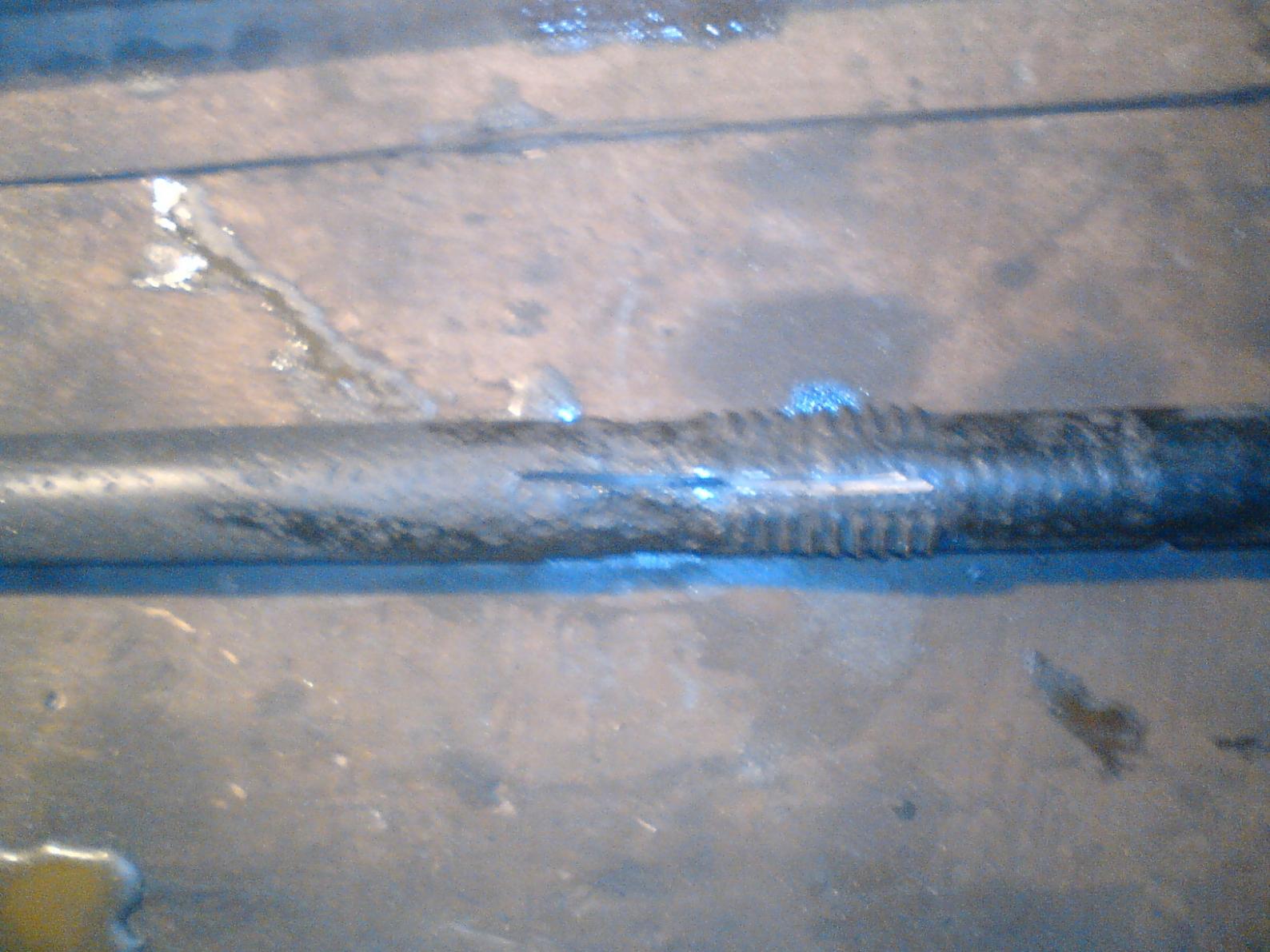

    viking38 General-major
    62

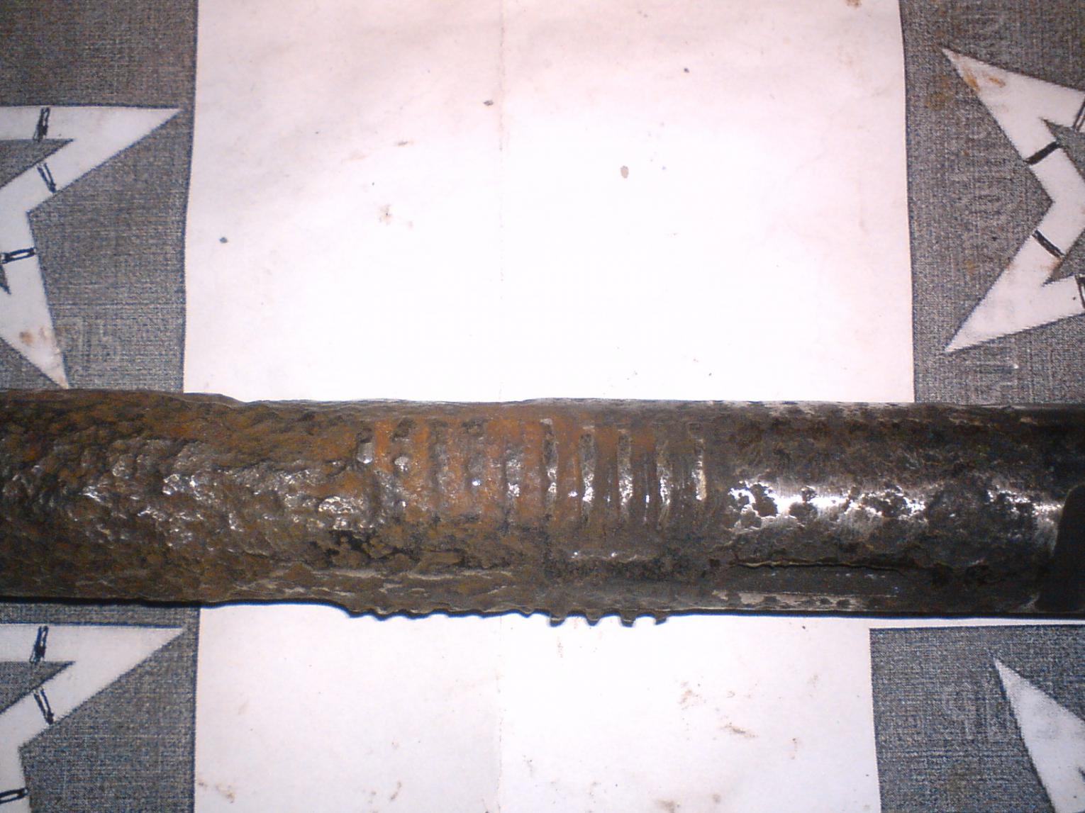

    119
    5.205
    Вот фото резьбы,если интересно то после реставрации выложу фото пулемёта.А кстати при разборке нам ещё мать .... помогала:D,без неё ну никак!

  16. Владос1991
    Владос1991 Feldwebel
    1.055
    город на границе
    Мда состояние ствола внутри рамы не очень. У меня как новый, даже номера видно. А аргумент хороший (килограм 10 наверно:)?), я пользовался чуть меньшим.

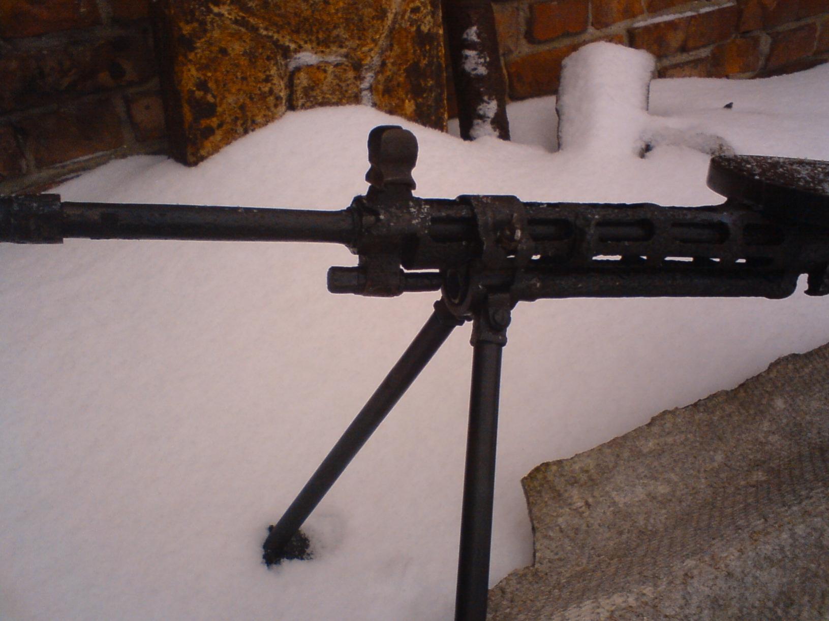

    Ну вот,что получается из этого роя:) Будут запчасти-будем доделывать.Если кто чего толкового по доделке посоветует-буду благодарен:beer:

    Вроде все нормально, кроме приклада. Форма немного не та. Удачи в реставрации:)!.

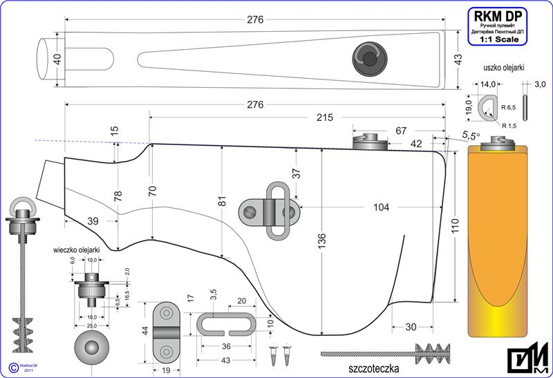

    За приклад согласен,я не плотник,буду переделывать,вот чертёж,может кому нужно:beer:
