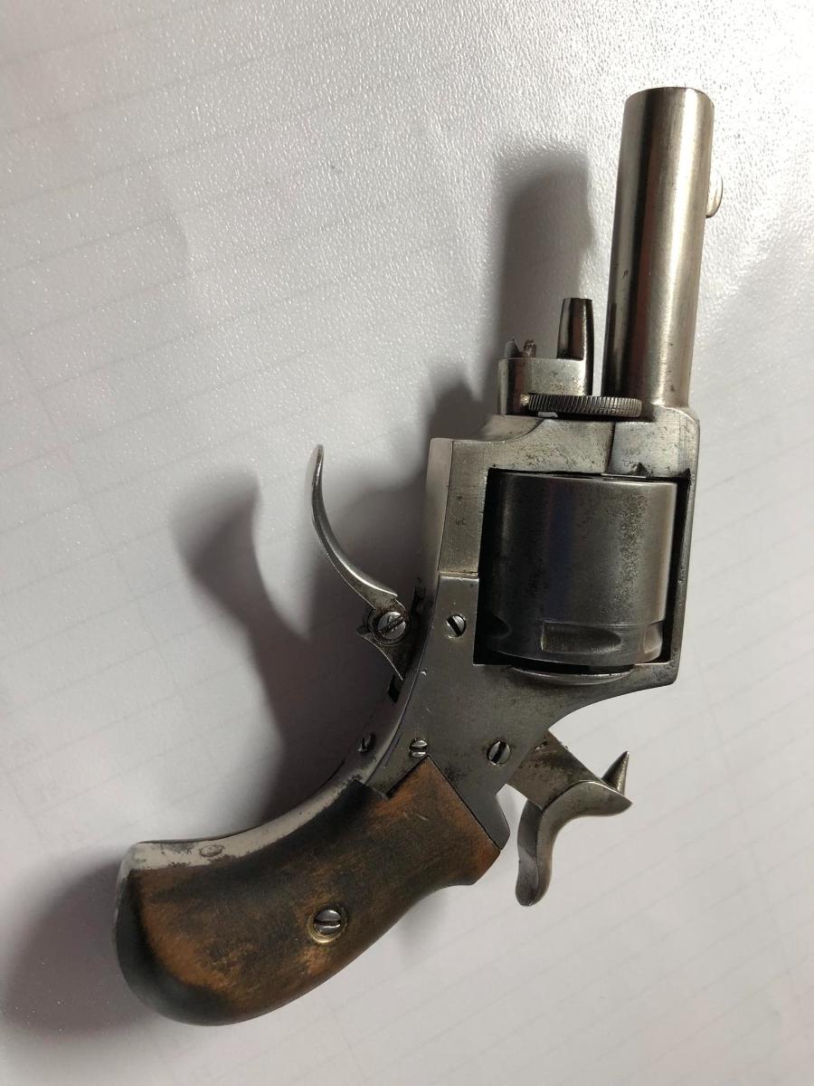

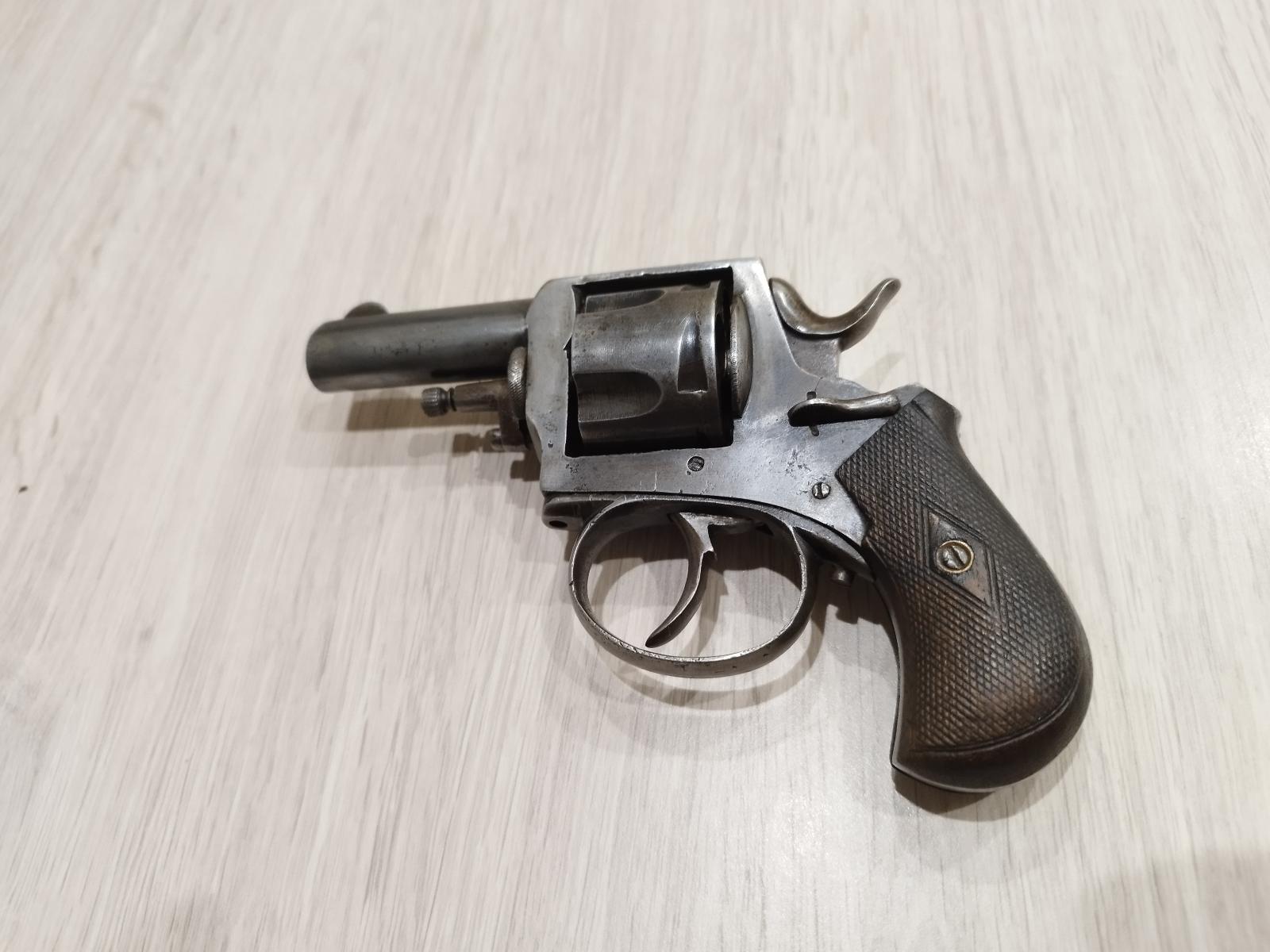

    Всем доброго времени суток . Вопрос по револьверу бульдог . У меня есть с скобой у знакомого без . Это разница из за разных производителей . калибра или что то другое ? Мой калибра .45CF который без скобы .32CF .
    И еще вопрос - годятся ли они для стрельбы современными патронами ? Нашел в магазине патроны под кольт .45 .

    Без скоби, це щоб менше місця в кишені займав.

    Посмотрите у Википедии это разные страны производители, одна из модификации бульдога)

    Все вірно - без скоби, бо у нього спусковий гачок складається. З самого початку це зброя для поштарів та велосипедистів - щоби швидко та зручно дістати з кишені, та боронитися від бродячих собак.
    По набоям - це питання. Рідні набої були споряджені димним порохом. Я не спец по релоуду, але десь стикався з подібною темою. Там людина не хотіла використовувати "брудний" димарь, тож переспоряджала набої нітропорохом, підбираючи навіску експериментально, від мінімальної.
    По сучасним подібним набоям - уточнюйте інформацію по спорядженню у специфікації виробника.

    -Если современный .45 кольт это патрон .45LC то он скорее всего даже не влезет в барабан как по длине так и по диаметру гильзы- у него пуля имеет диаметр + как внутренний диаметр гильзы, а в старых револьверных патронах пуля часто по диаметру примерно равна наружному диаметру гильзы (как на патроне .22 лр к примеру). В общем- измеряйте внутренние размеры камор барабана и от этого и отталкивайтесь. Как вариант- можно сделать парафиновый слепок каморы- залить расплавленный парафин, извлечь- и измерить. Ну и пули только свинец- как на оболочку ствол и рамка отреагируют- хз. Как замена дымняку есть пиродекс- бездымный но по характеристикам близок к дымному и его выпускают для всякого капсюльного и дульнозарядного.
