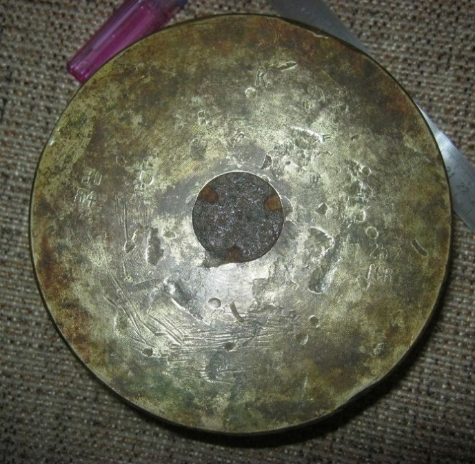

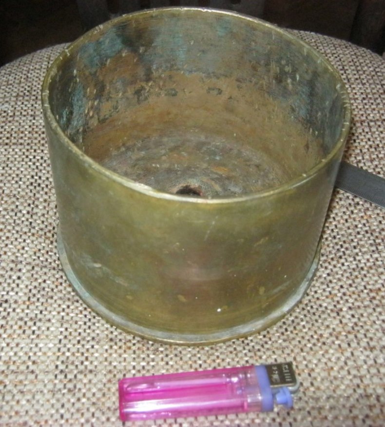

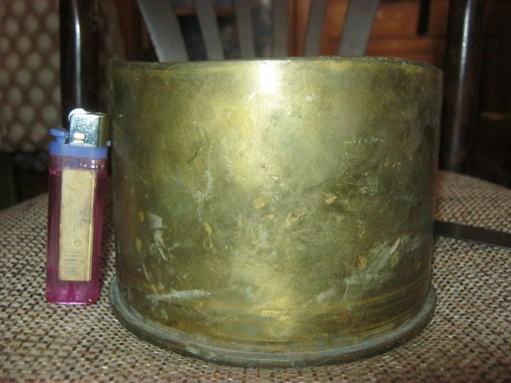

    Хотел бы попросить помощи в опознании представленного гильзона.
    Обрезан, длина обрезка составляет 10,5 см, плюс-минус чуть-чуть. Диаметр по внутрянке 13 см. Тяжелый. Я так подозреваю, что это была гильза от 122-мм гаубицы М-30 образца 1910/30 года? По чекухам можно выяснить более подробную информацию?
    Заранее благодарю за ответы!

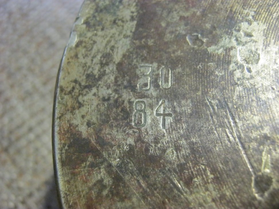

    По клеймам:
    год выпуска - 1984
    партия - 30
    завод № 257
    Для определения, какому орудию - поскольку гильза обрезана - нужно измерить диаметр закраины.
    У гильз к гаубицам М-30 диаметр закраины 139-140 мм.
    Чисто субъективно мне кажется, что у Вас гильза к другого калибра.
    Например это может быть обрезанная 100-мм гильза (Д-10, БС-3...). Тогда диаметр закраины будет 147 мм.

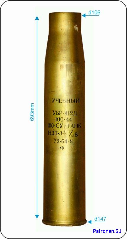

    Можэ - танк ?? :
    патрон 115 x 728R (фото 1)
    Диаметр фланца должон быть - 171 мм

    ...или от такое ??? :
    мишак подобається це.

    Парни, спасибо за ответы! :beer: Давно на форум не заходил, не знал, что тут столько мнений..
    Диаметр гильзы по донцу (юбке) примерно 145 мм.
    Как на профильном форуме написали:
    "Должно быть 147 мм , обрезок от 100 мм гильзы длинной 693 мм . Ни к какой гильзе из 122 мм систем по габаритам не подходит."

  8. Дервиш
    Дервиш General-major
    5.428
    Правильно написАли...А Вы плохо видимо искали....
    P/S ВСЕ фото взяты из инета!

    А вот и нет.
    Неправильно Вам написали.
    Фланец 147 мм - подходит к гильзе 122-мм гаубицы Д-30.
    У гильз 100-мм нарезных пушек Д-10 (БС-3, КС-19), 100-мм гладкоствольной МТ-12, 122-мм гаубицы Д-30 база судя по всему общая - у всех диаметр фланца 147 мм.

    Уточню - Ваша гильза наверняка 100х695R (танк. Д-10, противотанк. БС-3, зенитная КС-19).
    Потому что она латунная. Гильзы к МТ-12 и Д-30 стальные.
    Но именно
    не верно. "По габаритам" как раз подходит.
