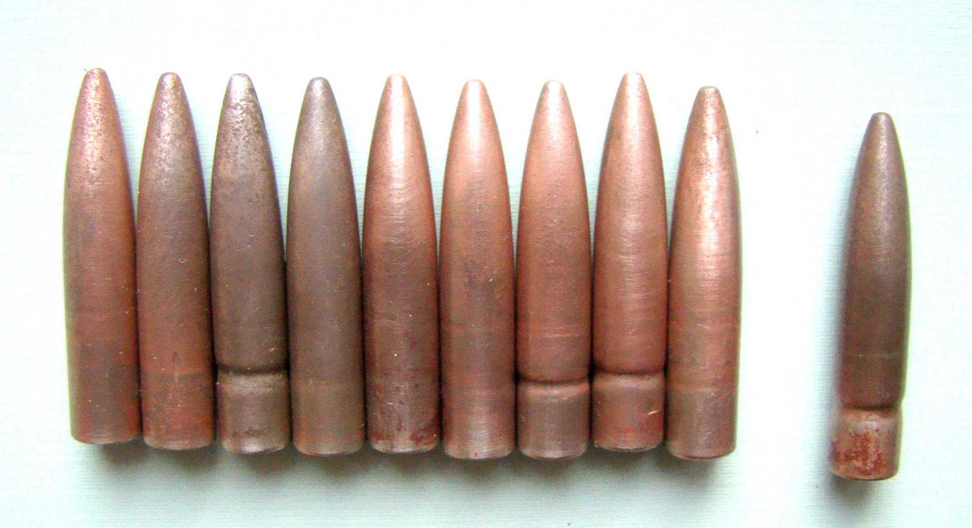

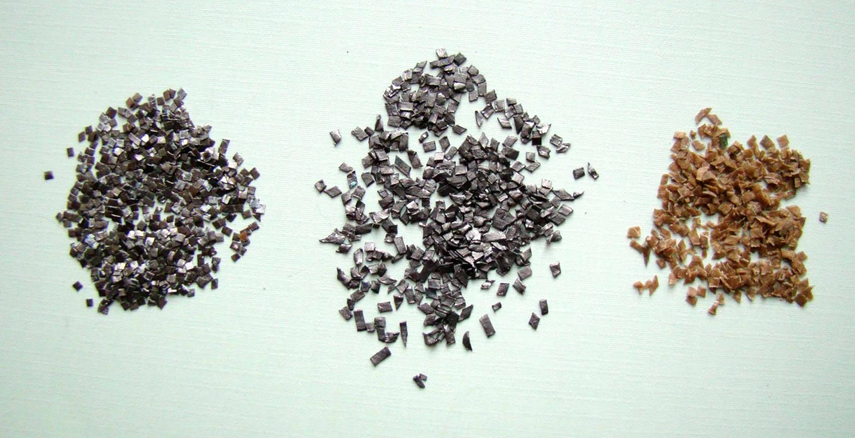

    Приветствую уважаемых форумчан.
    Выставляю образца порохов из остроконечной арисаки.
    Первый - японский. Второй - граффитированный грубой порезки. Третий - неграффитированный.
    Пули извлеченные из патронов с неграффитированным порохом. Отдельностоящая - с черным. Все они, по моему опыту, с утолщенной носовой частью. Ради эксперимента могу распилить пару штук на выбор.

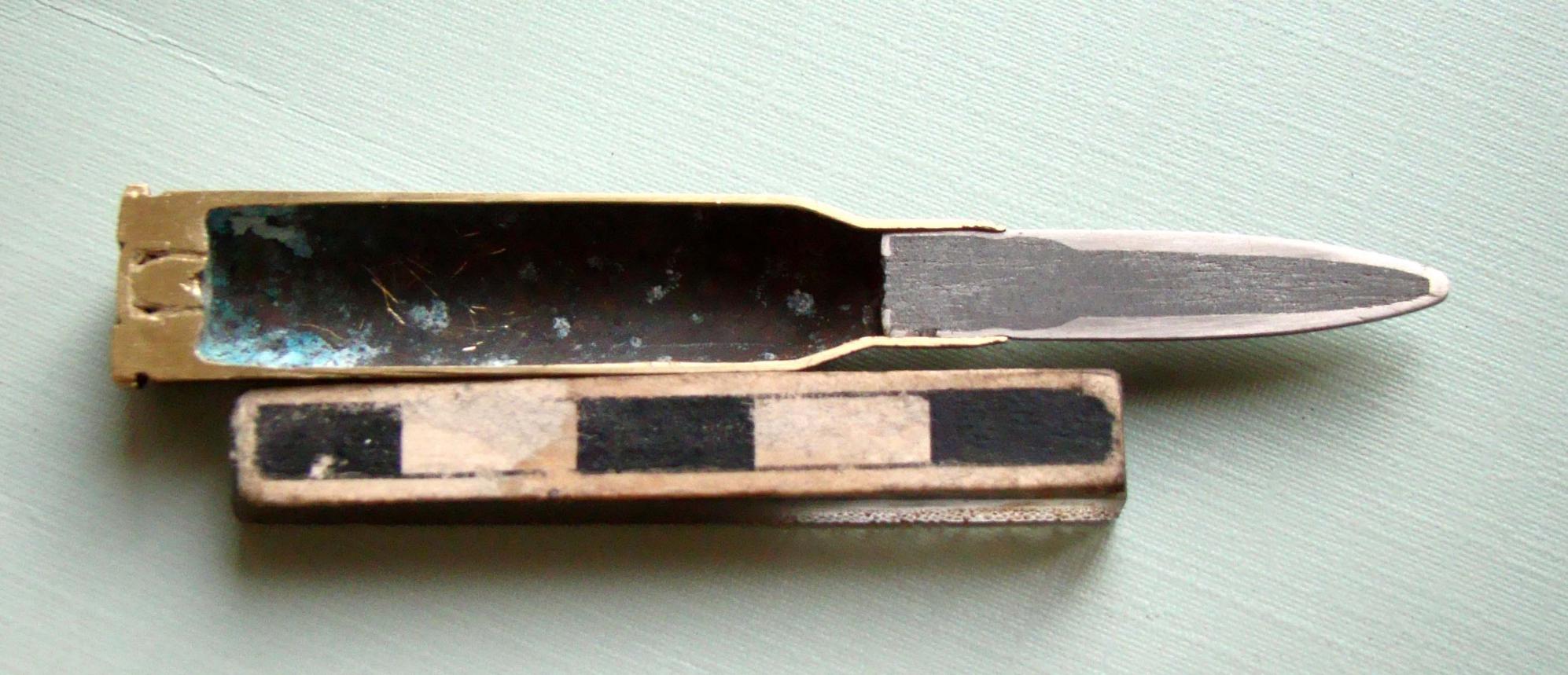

    Распил патрона с черным граффитированным порохом..
    С уважением Скарабей.

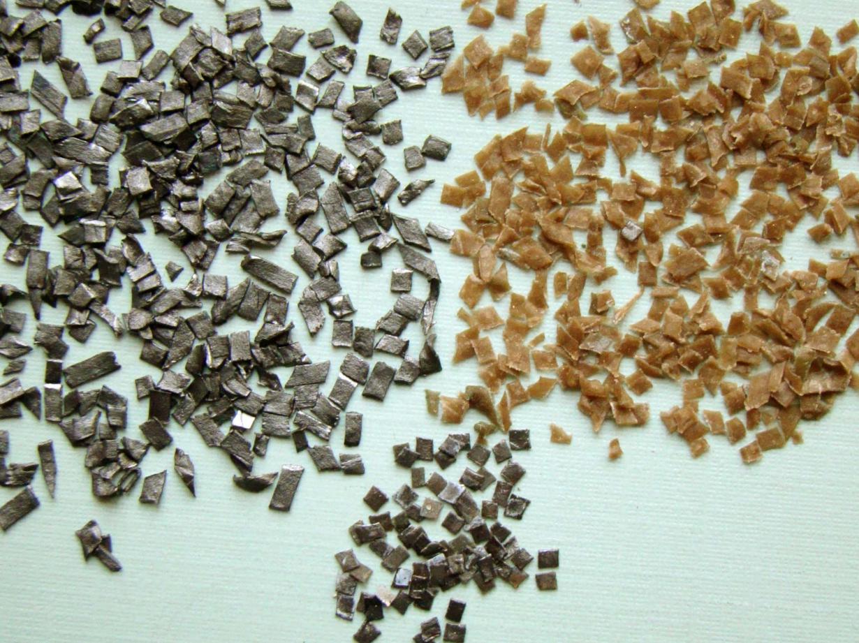

    Получил звонок с рекламацией на качество фото пороховых зерен.
    В связи с этим - вот:
