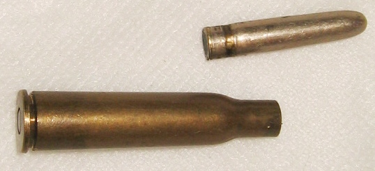

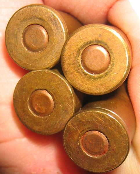

    Вставлю и свои 5 копеек по поводу Арисак. Выставляю фоты Арисак найденых у нас на Украине, стопроцентно, когда-то выставлял их на Тризне, но там внятного никто ничего не сказал, склонялись к тому что это непонятно чьё производство 20-30 годов, правда без весомых аргументов. Крепление капсуля на 4 керна. Кстати гильзы, особенно кернение капсуля выглядят похабно выполнеными , чем -то похоже на трёхи производства 18-19 годов.

    Занятные патроны. :smile_12: Никогда
    таких не видел. Кернение,
    трубчатый порох... ИМХО российского
    происхождения. Хотя до конца правду
    можно так никогда и не узнать.
    С уважением GINDENBURG.

    А можно как-то определить материал колпачка капсюля: латунь или медь?

    131
    9.007
    Если не тяжело, обьясните, что это даст !?
    У Вас есть данные о материалах использовавшихся
    для изготовления колпачков капсюлей для Арисаки ?
    Заранее благодарен.
  15. Costas
    Costas Stabsfeldwebel
    801
    Pietari
    Ну, если медные, то не Япония точно. Тогда останутся Россия и Британия; но для бриттов такое кернение не характерно, вот и появится путь для дальнейшего исследования... :smile_6:

    Дуже цікаві експонати!
    Такі на фото бачив у статті Борцова 2007 року.
    Але він не конкретизує виробника. Просто пише "Тип 38".
    ПС: керніння капсюля взагалі характерне для японців. А ось конкретно таке:rolleyes:
    Та й порох здивував. "Дюпон" - Британія чи Росія. :eek:
    ПС: а можемо ми побачити фото кулі (особливо цікавить спосіб обтискання)?
    ППС: якщо не секрет - де територіально було знайдено предмети та яка супутка?

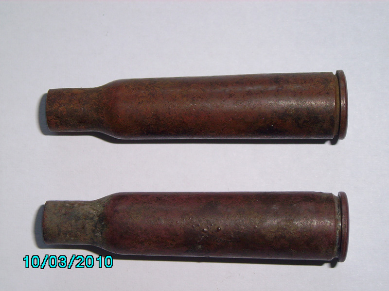

    Человек выломал пули и привёз только гильзы, их было несколько и только одна стреляная. Я сразу не спросил какая была пуля, тупо- или остроконечная, человек обещал их найти но вскоре умер. Какая была сопутка не знаю, так как человек сам не копал, копал его кореш где-то на востоке Украины(возможно Харьковская обл).

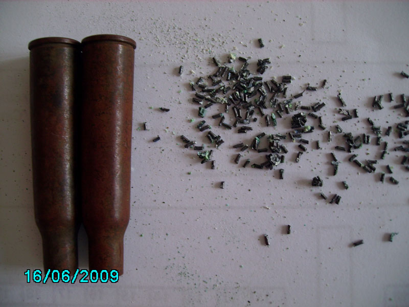

    У этих образцов капсюль латунный:beer:
    Порох трубчатый

    Пуля острая? Надо бы оболочку посмотреть: с утолщением или без.

    К сожалению, у меня есть только гильза без пули. Остатки пороха налипли на стенки.

    А ще на "британській версії" з даними параметрами є фішка, яку важко не помітити. Це - маркування літерою "К":D та сегментне керніння.

    Камраде, питання:
    Наскільки я пам*ятаю - радянський ВТ відрізняється від амер. Дюпону за зовнішнім виглядом.
    Чи можна порівняти цей порох та вітчизняний трубчатий 1920-х р.р.*

    Ага. Плоское донце и капсюль плоский, медный, трехточечное кернение пули. Их-то сложно с японцами попутать. :)
    Кстати, пуля могла быть и без каннелюры - только следы кернения.
