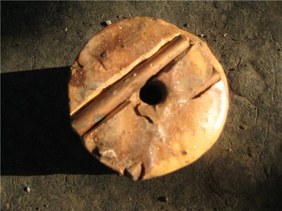

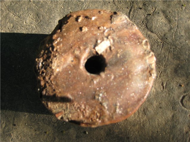

  23. ANENERBO
    ANENERBO Stabsfeldwebel
    2,626
    Location:
    UKRAINE
    Если не имеете фото зачем подымать такие темы.....?
    фото с дружественного сайта,возможно помогут:
    3 people like this.
  24. Willy
    Willy Stabsgefreiter
    1,047
    Location:
    постсовок
    "Восьмёрка" литое мыло не заводит. В "карандаше" тетрилового детон-ра вполне хватает, без промежуточников.
    По поводу приколов с 40-выми. Чё в них только не пихали. Карандаши(чисто тетриловая часть, без стакана с гремучкой), тетрил. шашки КТМ-овские, М-50 и т.д., без посадочного отверстия под КД и с ним.
    Тут всё логично. Умных разговоров на эту тему было много. Каждый думает как хочет, если хочет думать.
    3 people like this.

  26. Ivan.
    Ivan. Leutnant
    2,721
    Location:
    Кстати,это по-моему практически единственные фотографии наличия "лишних" дополнений в РПГ-40. Максимум на той же Тризне ещё пару-тройку фото мелькало и всё!
