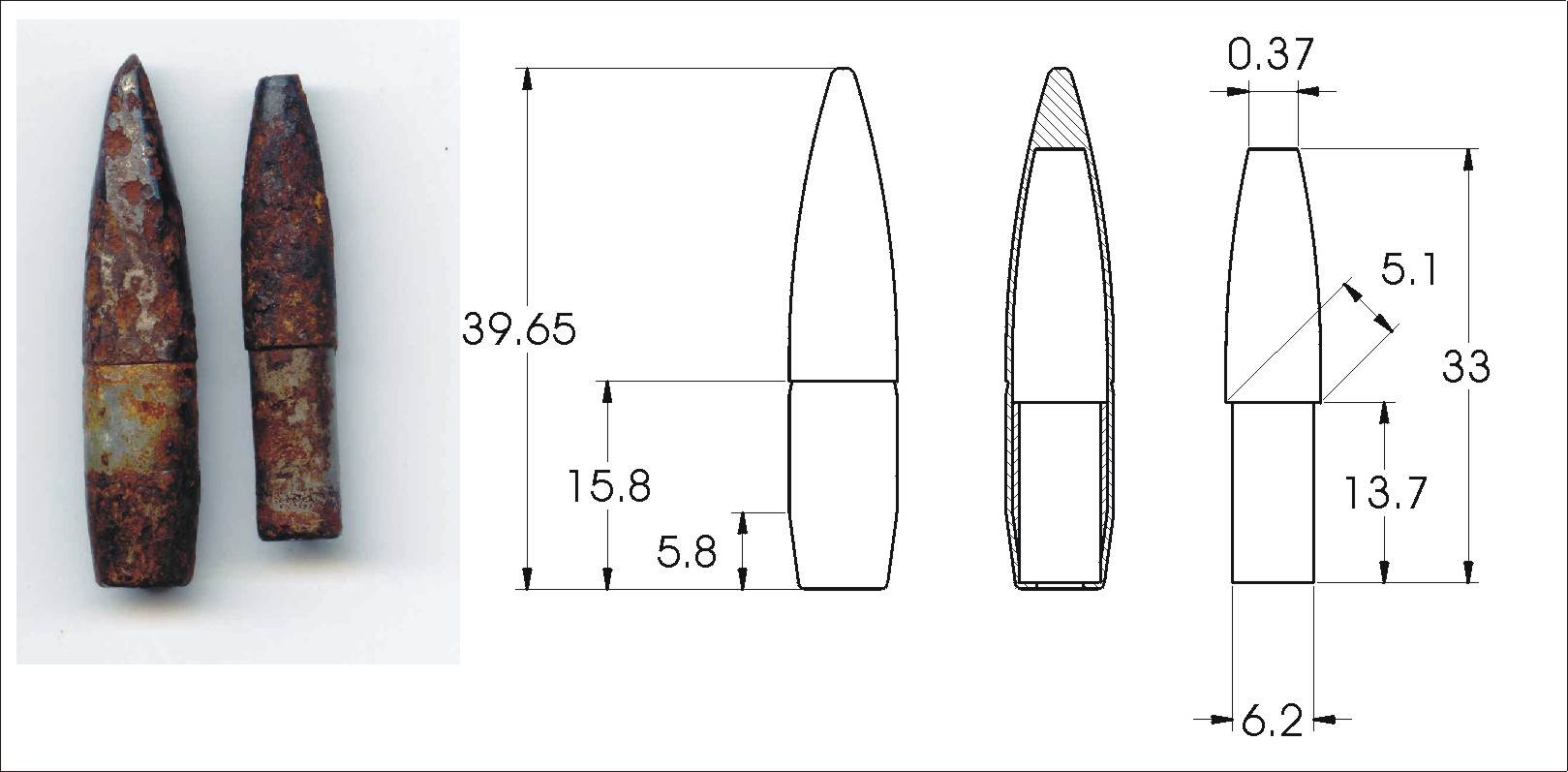

    Доречі, шановні виявилося, що у німців був ще й такий експериментальний набій як "Sparstofffrei".
    Відповідно до даних, наведених камрадами з посту №4 (якщо це не помилка, звісно), лише одна серія таких б/п побачила світ... Це - "eej St+ 1 43"
    Наскільки я розумію, вони створювалися за однією концепцією з "Панцер-патроне", вочевидь там теж присутня суцільносталева куля...
    Якщо хтось має інформацію по цьому експерименту /що маловірогідно, проте, надія є/ -- прохання викласти, бо пошук не дав нічого взагалі. :confused::(:smile_1:
    Зазадлегідь дякую;)

    А какой-нибудь привязки к военной номенклатуре названий или материалу пули нет? Потому что Sparstoff frei - это достаточно общее понятие, которое можно перевести как "без дефицитных материалов", что, в принципе подходит ко многим пулям 7,9х57.
  7. inertammo
    inertammo Oberschütze
    29
    это не совсем так... скорее это была ещё одна(очередная) попытка немцев удешевить производство патронов со стальным сердечником путём ещё большего уменьшения содержания свинца в пуле...
    соответственно доля свинца в пуле уменьшилась, но при этом пришлось изменить форму сердечника и увеличить общую длину пули, что бы вес примерно соответствовал весу штатной S.m.E. ~ 11.5г.
    да и сам термин Sparstofffrei для данной пули скорее условный, чем официальный.
    официальный скорее будет : S.m.E.l (lang).

    Насколько мне удалось выяснить разработки "суррогативных" пуль активно велись в Германии в 1943 году. Конечно, такие пули разрабатывались не для авиации, а для удешевления массового армейского производства. В рамках работ по созданию дешевых Sparstoff frei пуль были разработаны образцы типа SmE и Smk, состоящие из порошкового корпуса с небольшой оболочкой, охватывающей оживальную часть пули. Также были разработаны цельнометаллические пули.
    Позже, когда будет время, пороюсь в книжках и отпишу более подробно.

    ув. treshkin. Вы только что ответили на свой вопрос мне сообщением #63 :)
    см. также цитату из сообщения #59 ;)
    п.с. информация о Sintereisengeschossen также очень интересна!!!

    Дякую за пояснення та картинку ...бо я теж знайшов це вкрай коротке обговорення на зарубіжному форумі, але не зміг подивитися малюнок, бо потрібна реєстрація! :)
    Особливо про них цікаво.
    Щось лише краєм вуха чув про таке...проте, підтримую прохання камрада inertammo! ;) До цього ж типу нібито належить і Gaspolstergeschoss...також цікавить. Сподіваємося на джерела камрада Трьошкіна. :)

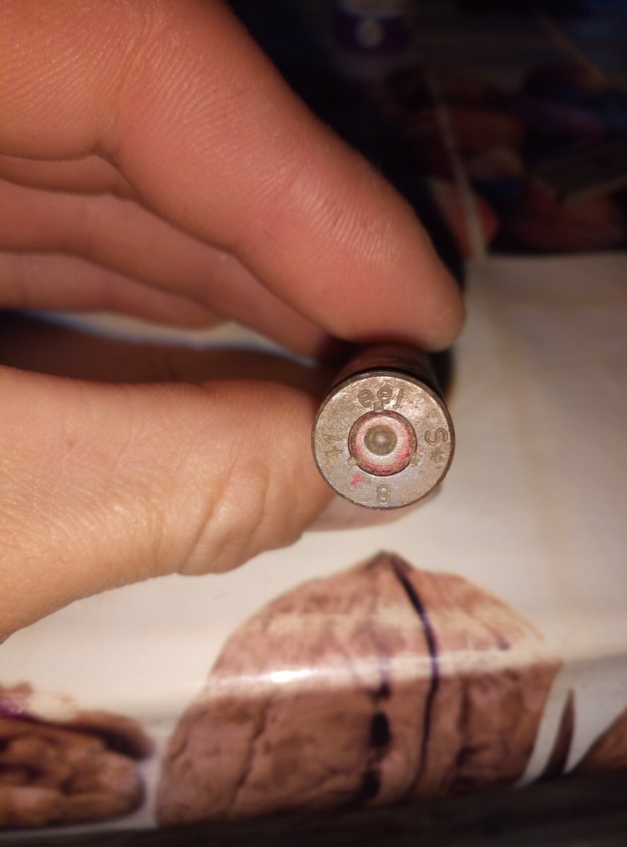

    Доброго времени суток, ни PZ ли эта гильза?
