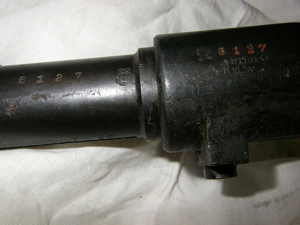

    Камрады помогите советом, как открутить ствол чтоб клейма не убить(на раме) и вопще как его крутить...???
    Нарыл раму с стволом маузера, рама зачетная(все клейма видно) а ствола только 15см оборванный....
    фото с сети. нет под рукой фотика....

    Я свою трёху раскручивал когдато для чистки и перепаковки ствола под схп,зажимал в тисках через тряпку я бил хлёстким ударом молотка и зубила по шплинтику который есть на фото у Вас поднизом который бить от себя нужно,если ствол смотрит как у Вам на фото в лево с ув!

    Был способ на форуме с помощью жесткой веревки откручивать стволы. Точно не помню, но вроде как предмет зажимается в тиски, ствол обматывается веревкой и с помощью накрученного рычага выкручивается ствол.

    Мосинка, даже самая убитая, раскручивается на раз после 2-х нагревов и охлаждения ствольной коробки в месте резьбового соединения ствола. Причем обычной паяльной лампой. А вот К 98 к этому делу капризен. При такой разборке может отслоиться кусочек резьбы и ствол заклинит. Здесь греть нужно только резаком и раскручивать на горячую.

    Открутил без потери клейм!:smile_12:
    Нагрел, газ...горелкой(до красна) первый раз, забил патронник"гильзой обмотанной скотчем" и залил тормозухой на сутки....
    Через сутки не сливая тормозуху грея патронник ее выжег, облил водой "остудил".....
    зажал раму в тиски межу 2-х дубовых досок чтоб не повредить клейма.
    Газовым ключем прокрутил ствол против часовой и пошло.....
    идет все время тяжело....
    ни так как в трехе сорвал и руками крутишь!
    Всем спасибо!

    Я с 2 карабинов извлекал, один карабин был еще веймарский то с него ствол пошел после нагрева рамы и охлаждения ствола, и еще был поздний 43-44 год карабин то с него туго шел ствол через 2-4 витка приходилось греть.
